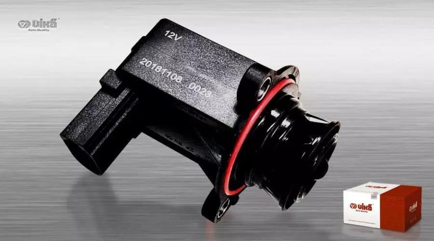

天德勤vika研发团队推出一款密封性,耐热性能更好的vika涡轮增压器控制阀,来改善提速无力状况,看得见的品质,不惧对比!

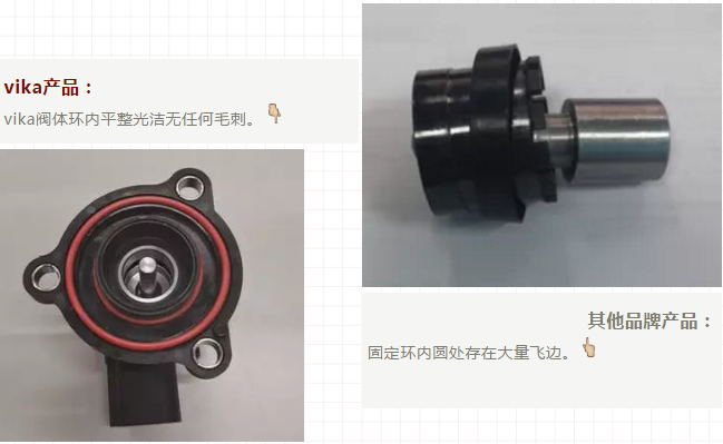

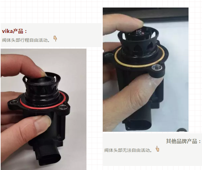

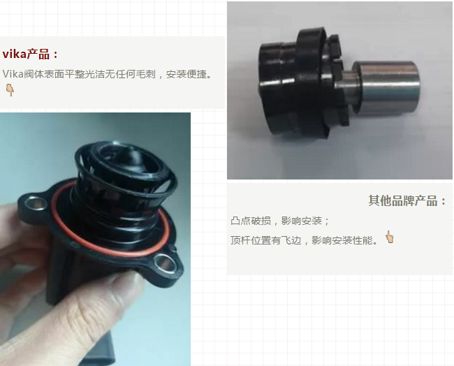

结构部件对比

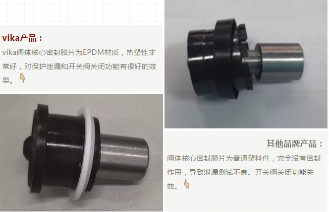

材料部件对比
泄密试验对比:
vika 产品:泄漏测试结果为2.59L/min
其他品牌产品:泄漏测试结果无数据,泄漏过大气体直接从出气端跑出,阀失效。
