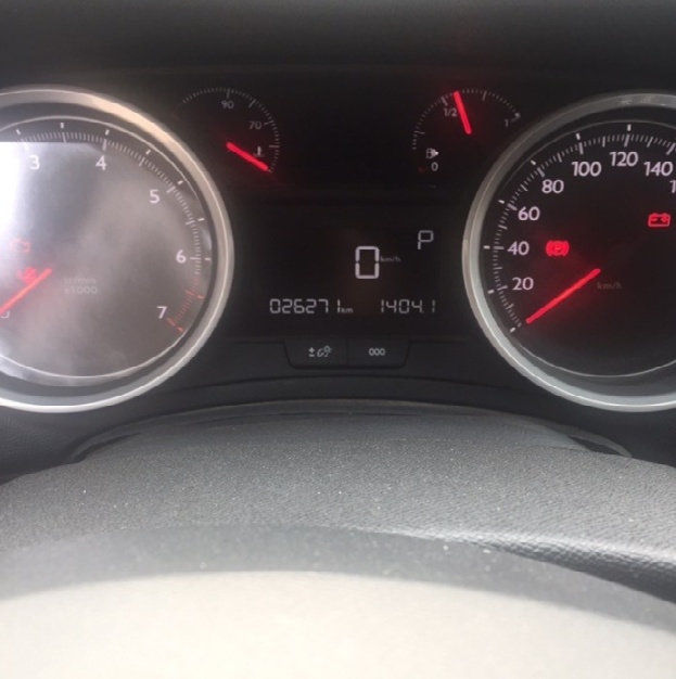

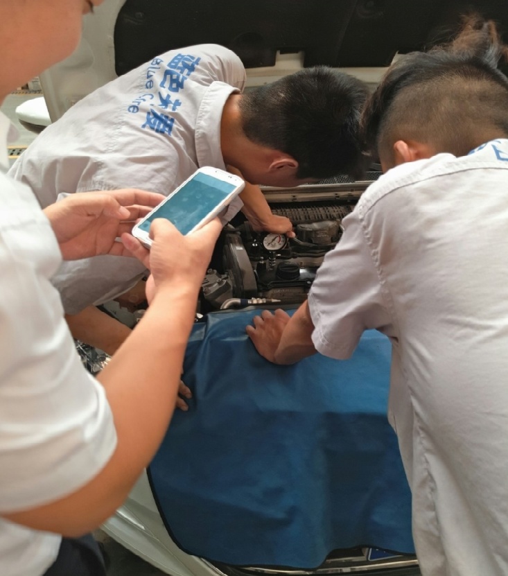

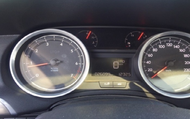

2W多公里的时候,408 1.8L发动机的机油灯,在做完保养后的2000公里突然报警,去4s店被告知机油快耗干。做了个机油消耗测试,结果是每1000公里消耗500.2克 说在正常范围内。最近3次连续机油尺见底,去4s补过油并且测试称重了机油。见下面的组图,

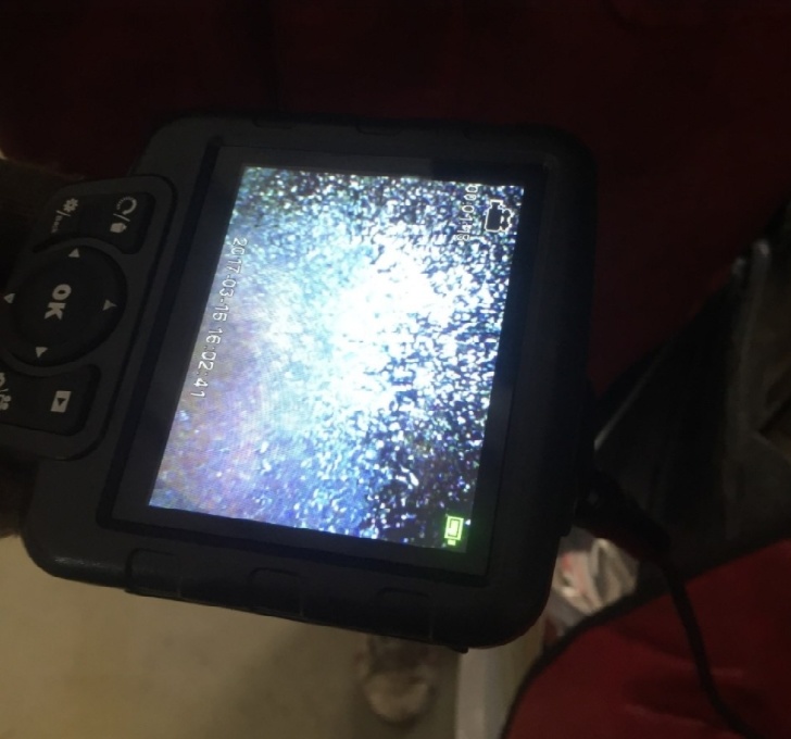

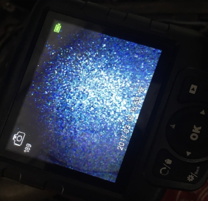

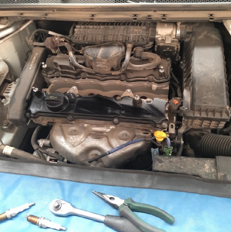

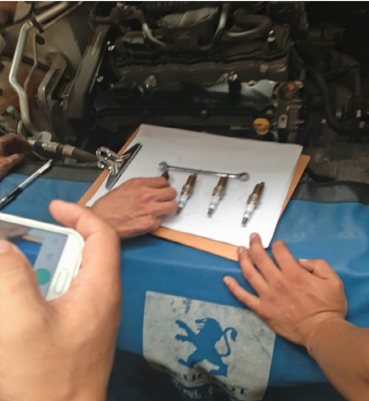

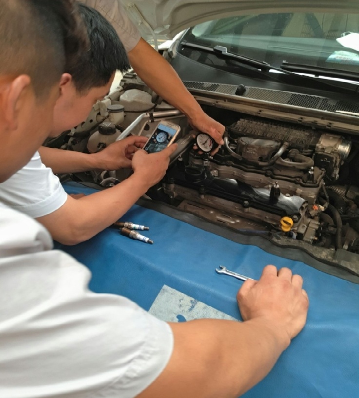

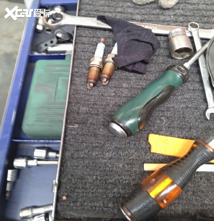

没有办法,既然说是正常的,我也没有辙,但是不死心,最近到了一个法系专修的修理厂再次检查下,师傅拆下火花塞看了缸内,积碳是非常的严重,4个缸全部都查看,每个缸内的活塞顶部的积碳都是非常的严重,下组图
这个专修店给的结论是,要大修发动机,说是活塞环卡滞导致的烧机油,只有大修发动机才能换活塞环,我本身对大修这个事情是比较抵触的,并不想发动机被拆开,感觉风险不可以控。只好婉拒后,继续开始想办法解决烧机油的问题,这个期间烧机油的现象越来越严重,才保养完机油消耗的慢,可是跑了几百公里后,机油就快速消耗,速度非常的快。

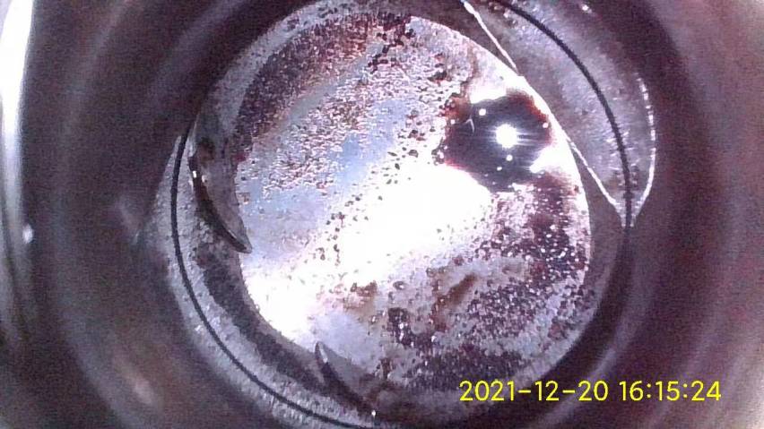

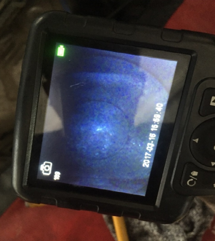

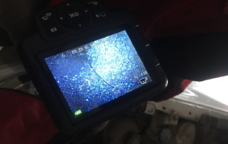

经过车友询问,又找到一家修理厂,这个修理厂还很认真,毕竟是车友经常来的地方,对我的车仔细的检查了,检查的配件有废气阀,又询问了我冷启动等问题来排除气门油封的可能,最后也是看了缸内,只不过看的是缸壁一圈,看的很仔细。最终的结论是,缸壁没有拉缸,不用大修,废气阀更换了一个,这个不贵,和大修比起来是很便宜的,几百元换了个原厂的。气门油封没有问题,用内窥气管的方式也确认了。见下面组图

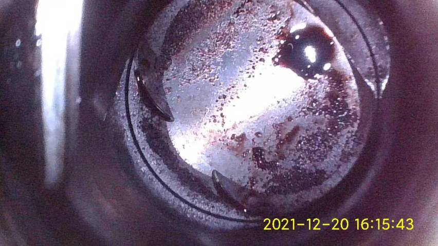

经过了200来公里的首次修复,当然一箱油还没有跑完,修理厂让我来复查下,见下图

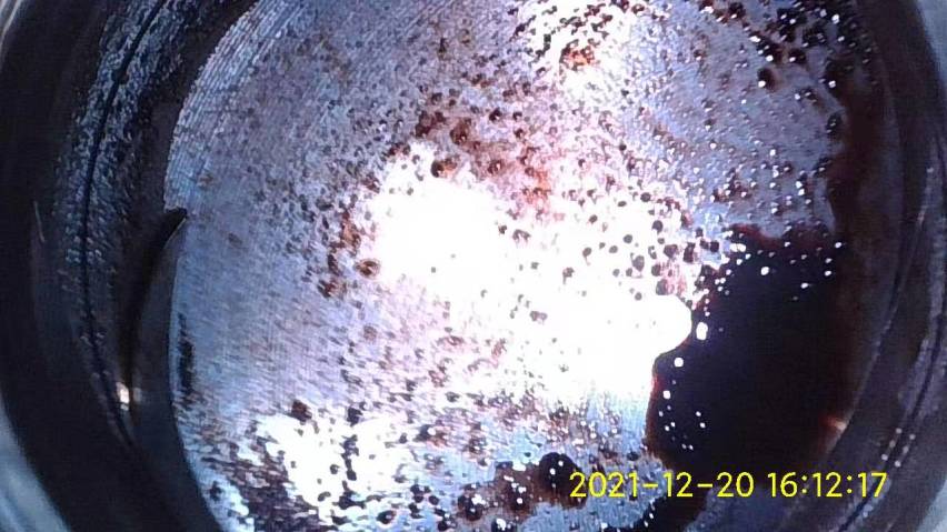

同时也看了缸内活塞顶不的变化,这个是我最最惊喜的地方,四个缸内的活塞顶部都拍下来了,见下组图
活塞顶部的积碳清洁的效率非常高,瞬间心里有一种感觉,活塞环释放肯定有戏了。果断认可效果,继续和修理厂老板订购剩下三次的修复剂。
