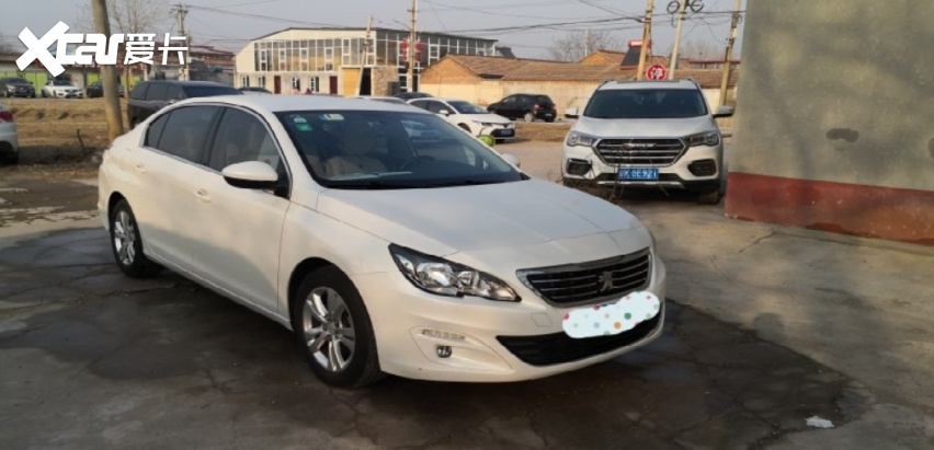

我的狮子购于2015年10月底,到现在已经6年多了,一直精心保养,?狮子也兢兢业业,从没掉过一次链子。从刚买新车时的兴奋,逐渐变的平淡,但是狮子一直被我当成家里一个成员。从买车到现在一直混迹于论坛,只是很少发帖了,偶尔会回复其他车友的帖子。
标志408烧机油,无大修自己修复完成真实记录
洗干净后的狮子还是很漂亮,6年时间里一直坚持自己用水蜡洗车,车漆光亮如新。一件事坚持久了,那么你就是专家。不是因为别的,只是我能把事情做的比别人更好。所以车才能保养的更好。

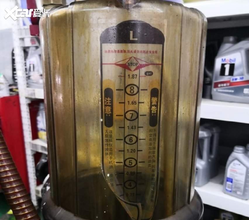

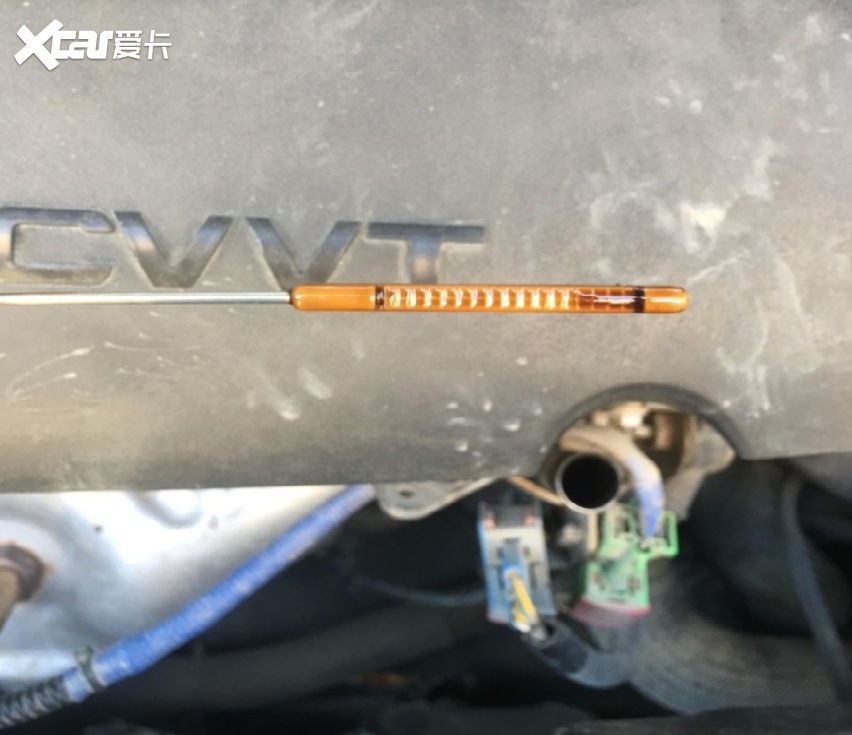

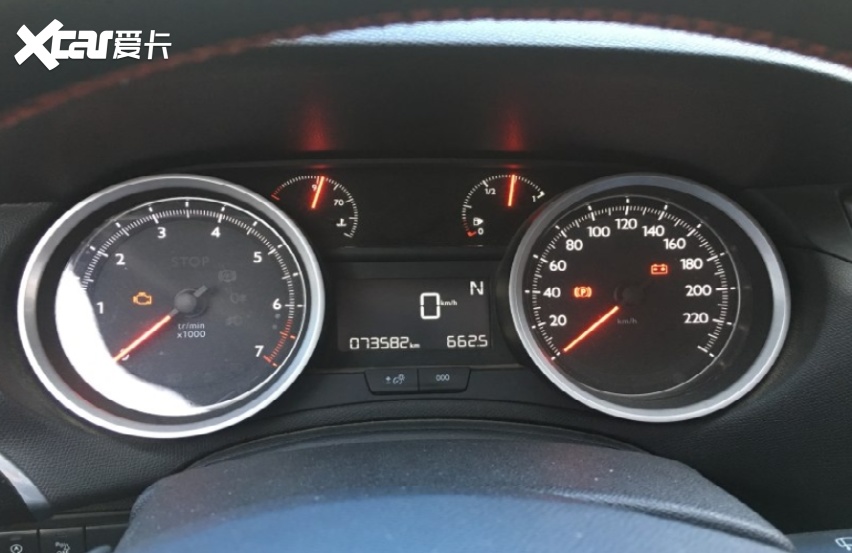

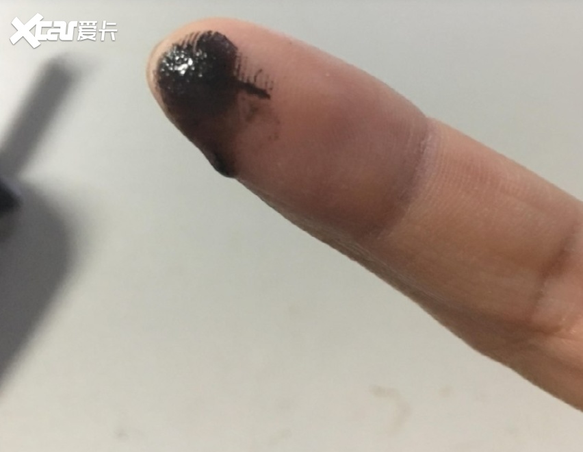

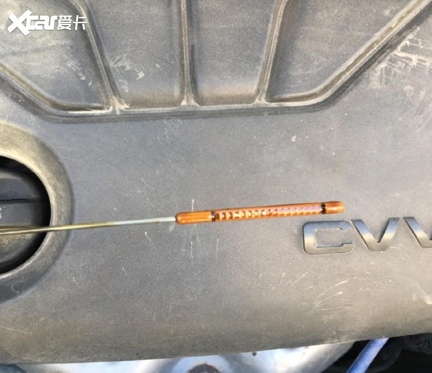

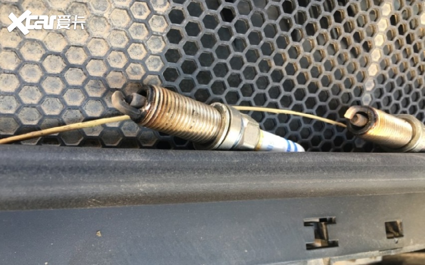

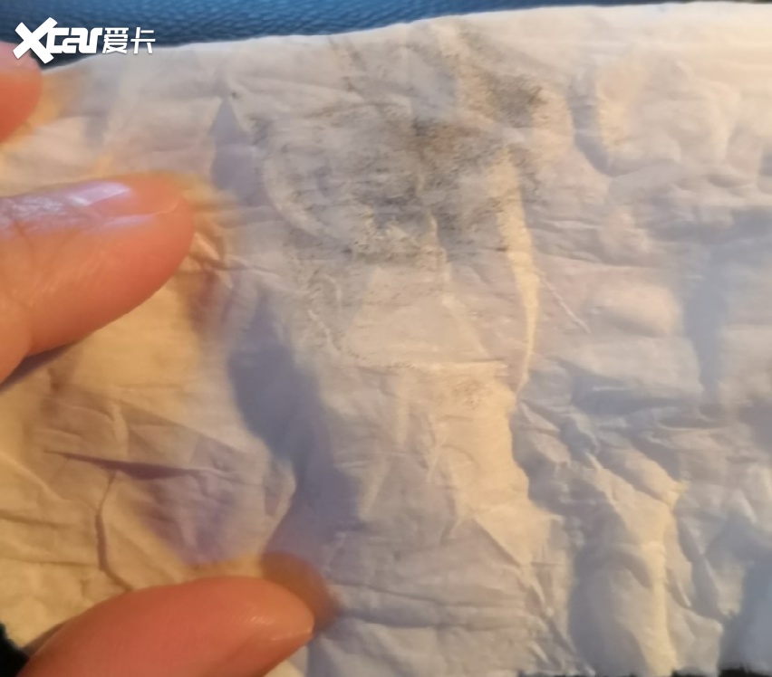

五万公里前一整个保养周期根本不用加机油,每次保养也都在4S店,用道达尔半合成机油。从五万公里后,因为疫情的原因,选择开车出差,用车的频率开始变多,一次长途回来后保养时,发现机油尺够不到机油了,此时抽出来大概只有两升不到机油。也就从这时开始,发现狮子的排气管有黑色粉末,手指一抹,很黑。看过家里的朗逸,很干净,此时觉出有点不太正常。

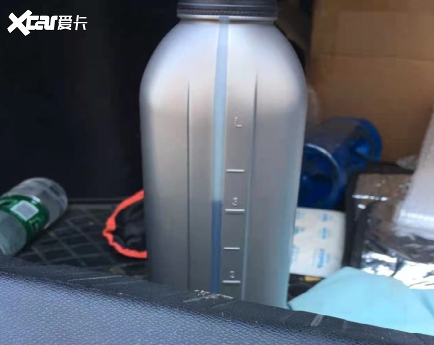

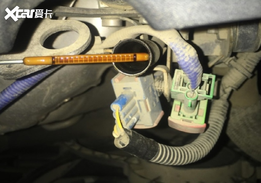

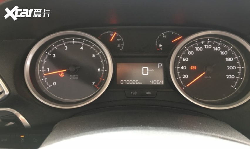

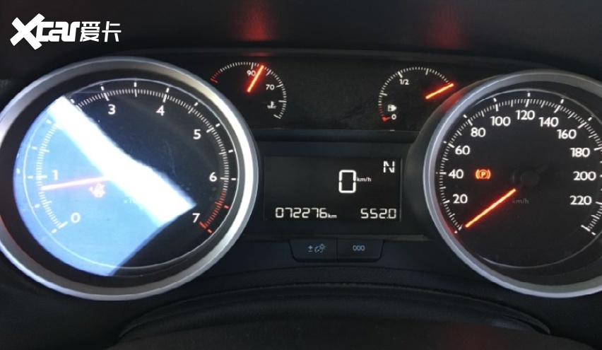

在途虎保养时拍的,抽出来只有2升,决定换道达尔9000全合成试试。

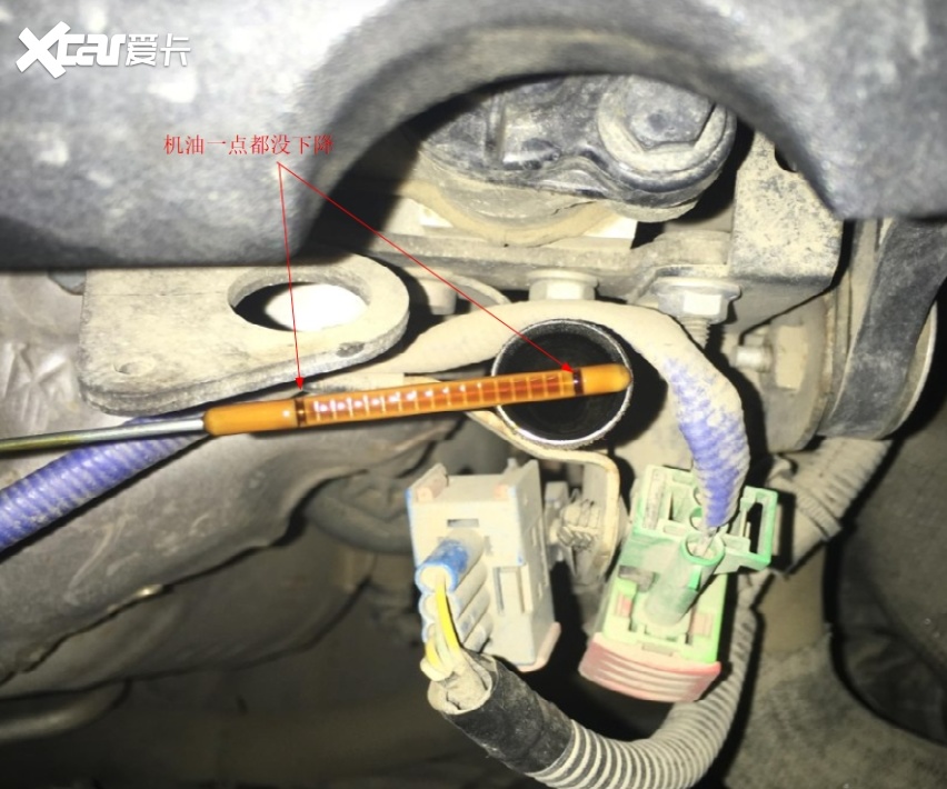

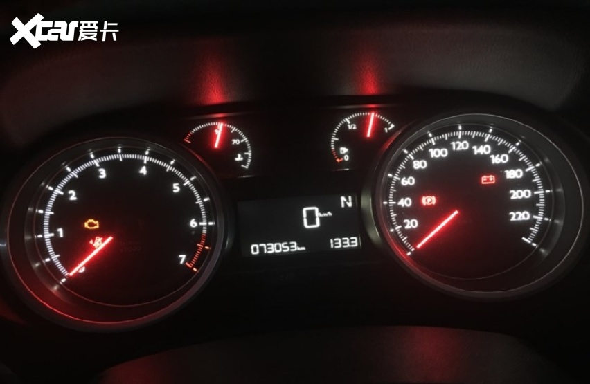

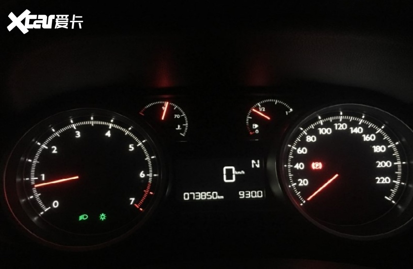

也就是从这次保养以后开始关注烧机油问题,其实我觉的应该叫机油消耗比较靠谱,因为此时还算不上烧机油。然后听朋友推荐,在途虎保养了两次,用的道达尔9000全合成机油,此时跑了大概4000公里,机油尺到了下线,将保养剩的一点机油加到发动机里,勉强跑到了5000公里,机油尺又到了下限。此时看论坛里推荐用银美孚,然后又去途虎换了银美孚机油,朋友的标致301也是在途虎保养,用的也是银美孚可以做到1万公里一保养并且不烧机油,本想着咱们EC8是发动机从EC5改进而来,觉得应该没问题,甚至我觉得就是机油用的不对。但是实际上,换了银美孚跑了也就5000公里,机油尺又到了下限了。看了论坛又说机油稀,并不适合老旧的EC8发动机。然后又回到4S店保养,换了道达尔7000半合成5W40机油,心想着这次应该会好多了吧。至少总能坚持到一个保养周期吧,保养完前一千公里的确没什么问题,机油也没有消耗,但?跑了大概2500公里时,机油尺下去了一半。消耗的厉害了,然后各种查百度,看论坛,车友群,烧机油的还是非常比较多,要不就是大修发动机了,也有一直靠加机油续命,或者卖车的。可那会觉得狮子刚跑了70000公里,好歹是个合资车,平常爱护有加,不甘心放弃它,其实那会也发过牢骚,和老婆说干脆卖了算了。买新车又是不小的开支,而且也确实舍不得,于是混迹于论坛,看到了有个车友自己做了免拆治理烧机油,觉得又看见了希望,也是这篇帖子给我带来了思路,对我的狮子也燃起了希望,我要尝试拯救它。恰好北京有免拆治理烧机油的店,搜了几天,找到一个还算比较靠谱的,老包专修,和老包进行了联系,说明了情况,老包说先跑一个保养周期,看看总计需要加多少机油。然后大概每隔一二百公里就看看机油,此时从保养后总计跑了大概3000多公里了,将保养剩下的机油全部加到发动机里。现在机油消耗更大了,基本上不敢跑长途了,跑两百多公里长途,能消耗三分之一的机油。然后死马当活马医,先尝试用雪弗龙TPC浓缩型,试试除积碳有没有缓解,然后在JD下单。

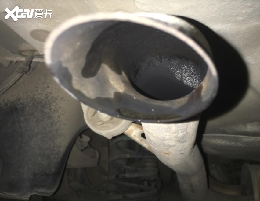

在4S店换刹车油的时候,观察怠速过程中排气管开始滴水了。
此时并没有更多关注里程数,也没有记录里程数。在用完第一瓶后,又买了第2瓶,此时燃烧变的越来越好,排气管滴水也变的多了。但是烧机油问题依旧没有解决,甚至也没有缓解,只是燃烧变得好了,排气管口没有那么黑,仅此而已。

排气管没有那么黑了,但是机油依然消耗挺多。
用完了第2瓶,机油有到下限了。

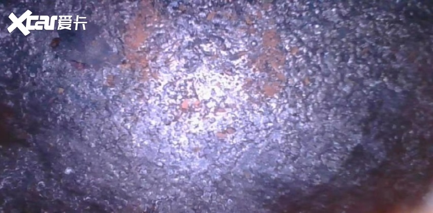

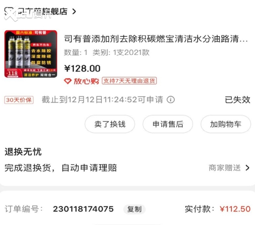

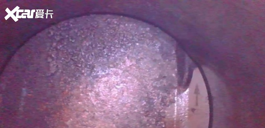

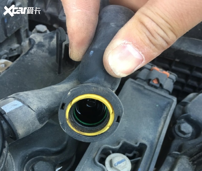

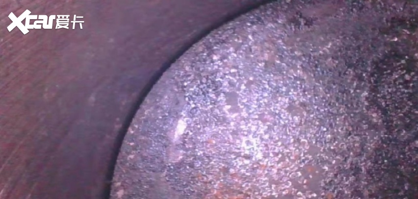

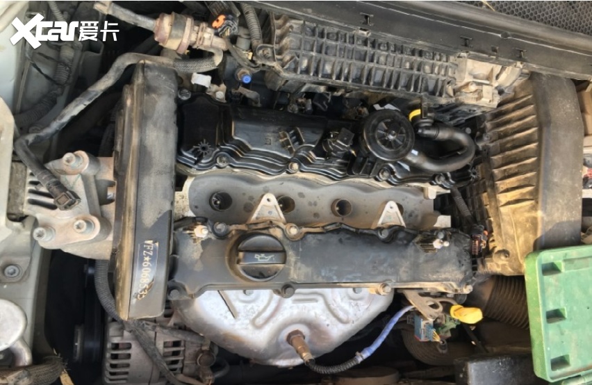

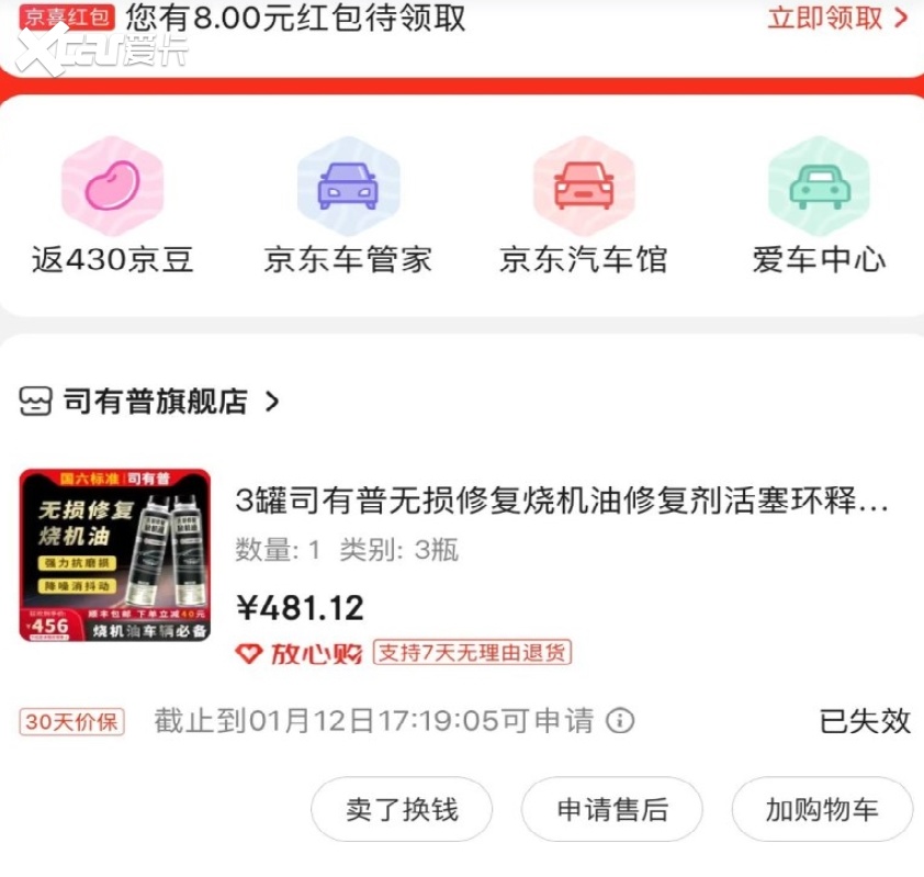

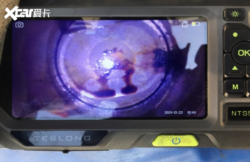

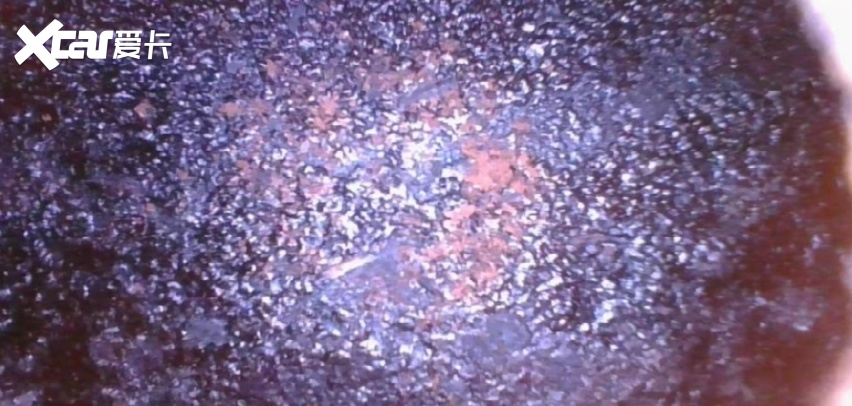

和接待沟通,说明了情况,很快安排师傅帮忙看了车,说建议更换废气阀。并且推荐了一款治理烧机油的产品,并给我看了效果图,确实不错,积碳像被溶解了一样,活塞也锃光瓦亮。但是内窥镜检测后,狮子用了两次普通型清洁剂,气门顶部和歧管内的积碳明显减少,活塞顶的积碳依旧很厚,联系了客服,告诉我普通型能清理油箱,油路,喷油嘴,自然吸气的电喷车的燃烧部位主要在歧道管和气门的积碳,活塞的积碳很厚,是要一个过程,对于烧机油的车辆,活塞的积碳会越来越厚,严重会拉缸的。这次检查也算有所收获,并且表扬一下店里的工作人员,非常热情,有耐心,留了维修师傅的联系方式,耐心的帮我导出了内窥镜仪器里的照片,发给我。北京的车友也可以去这家店里维修保养,店面虽冷清,但是师傅非常负责任。回来后我决定下猛药,决定试试司有普烧机油修复剂,是活塞环的。店铺里看了评论晒单,此时没有什么太有价值?信息,只是寥寥几句,估计用好的人也不会特别的评价,这个和我们做器械的一个道理,用好的客户很少给评价的,但是用的稍微有点不满意,就会放大牢骚。既然没有那么多牢骚,估计应该是好用的居多。也并没有使用后的效果图。百度了一下这款产品,偶然看到一个车友的反馈确实不错。然后又看了B站,知乎,又在此产品TB官方店铺看了一下晒单评价,看到有一个使用后对燃烧室内窥镜检测的照片,确实干净。但是吧,人对未知的事物往往都是排斥,尤其是加油箱释放活塞环这种新奇事物,甚至有点担心。这款产品确实不算便宜,一个疗程四百多,我算了一下四个疗程根治,就快两千。而且用过的比较少,不确定对发动机有没有损害。然后又看了一下那个车友的贴子,看到他说查了产品的保险,真实有效,而且也不像水贴,说干就干,和客服咨询,给我发了其他车友使用后的照片,积碳也确实溶解状被清除了,从效果看我推测应该和4S店推荐的产品成成分差不多,都是PNF类的修复剂,但是价格嘛,还是司有普这个性价比高一些,不再犹豫,下单。考虑再三,又让4S店定了废气阀,双管齐下。

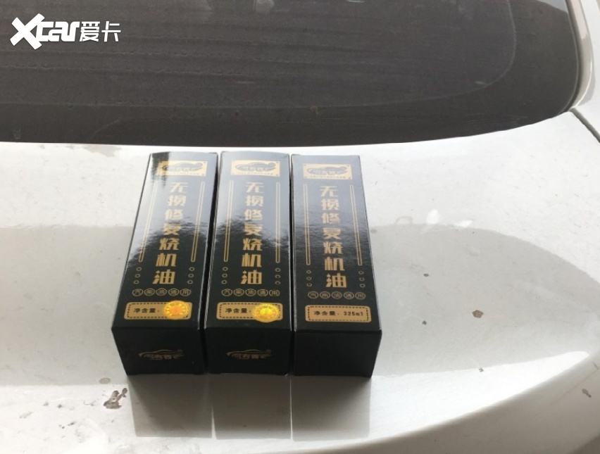

顺丰还是挺快,第二天就到了。咨询了客服,我这种直列四缸车跑长途效果最好,正号这几天要出差,开车去,往返大概530公里。

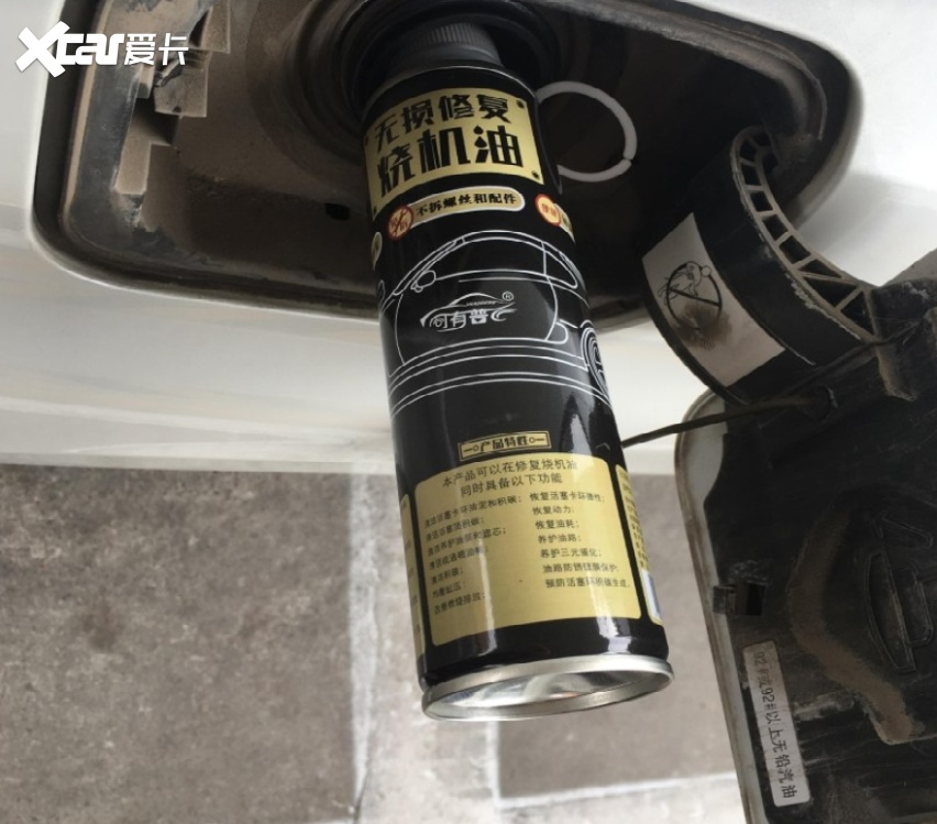

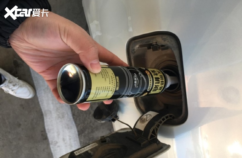

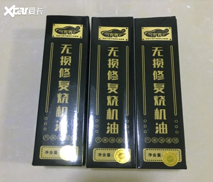

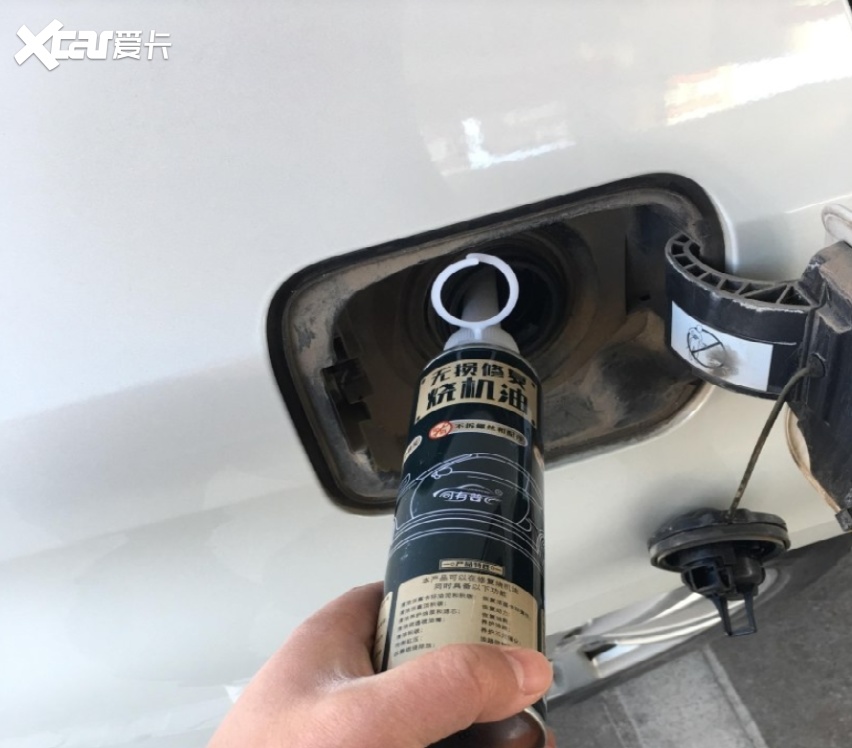

一个疗程三支修复剂,先加司有普烧机油修复剂活塞环释放剂,再加满了油,记了公里数。狮子,我们一起出发吧

到了酒店,真冷,零下10来度。下车第一件事先看看狮子菊花,很明显,积碳多多了,手指一抹,真够黑的。不放心,问了客服,说积碳溶解后排出是正常现象。

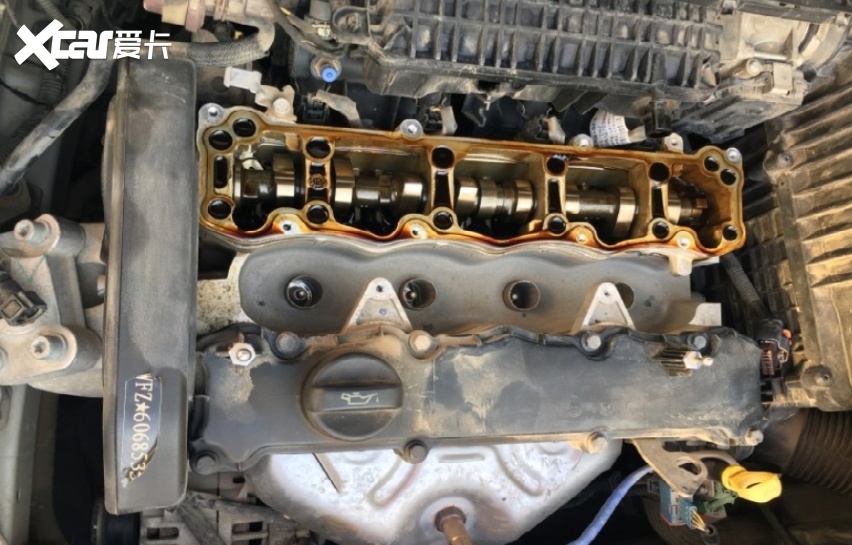

回来两天后,4S店通知废气阀到了,直接去店里换废气阀,顺便看看缸内积碳清洁情况。

缸内情况让我有点惊喜,原本以为一次也就清个大概,没想到基本上完全清干净了,只有少量的残留了。

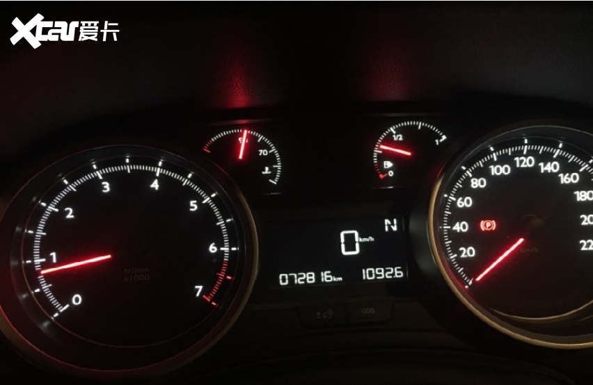

此次长途后效果明显,排气管开始冒哈气,每次停车后都观察一下排气管,水越来越多。起步感觉车明显有抬头的感觉,动力变的太好了,问了司有普客服,说是活塞环释放后,缸压变足了,所以动力增强了。而且长途后机油没有减少。第一次成功后,信心倍增,果断下单,买了第2个疗程。正好年底了比较忙,用车比较多了。
开始了第2个疗程,第2次全市区跑,公里数并没有跑很多,大概到四百公里,快没油了。

第三次修复结束,从第一次使用司有普活塞环释放剂到第三次,总里程大概跑了1600公里,机油基本没有消耗。我觉的这次实验算很成功,三次购买活塞环释放剂以及更换废气阀,费用加起来大概2000,我已经购买了第四疗程作为巩固,还未使用。从第2个疗程开始我并没有每次都检测燃烧室积碳清理情况,我推断,第一次清理?非常干净了,所以也就没有每次都看,而且机油不烧了,肯定是活塞积碳都干净才会实现的。在一个每次检测都要收钱。如果有被烧机油困扰的车友可以借鉴,但是每个人的车况不同,还是应该对症治疗。此方法适用于没有做过药水加热免拆治理烧机油的车,因为做过药水加热免拆治理烧机油后,可能会对活塞以及气缸造成不可预估的损伤,比如活塞顶部腐蚀,气缸壁被腐蚀,或者加热过程中轻微变形。同时不适用已经严重拉缸的车,严重拉缸?建议还是换个缸套直接大修,解决问题,不过大修成本一个高,二来会导致车辆残值损失巨大,总成本下来非常的高。
下图是1.8车型用油环,而用司有普活塞环释放剂清理的顺序::油箱,油管,喷油嘴,气门,活塞顶的积碳清洁,活塞积碳清洁干净后,修复剂会没有阻碍的进入到两道气环,最后释放油环,油环释放是最关键的,也应该是这个东西的最核心的技术。油环清理的彻底与否,决定了效果,而且看过相关实验,产品为中性,可以放心用,不会造成活塞和气缸的腐蚀。个人建议连用四次,每次用三支,就像感冒一样,虽然好了,但是依然吃两天药巩固一下病情。我也和4S店师傅聊过,1.6T以及1.8车型基本都是长期不清洁油路,燃烧不好积碳超标问题引起烧机油,1.2T车型好像是真正的设计缺陷。
