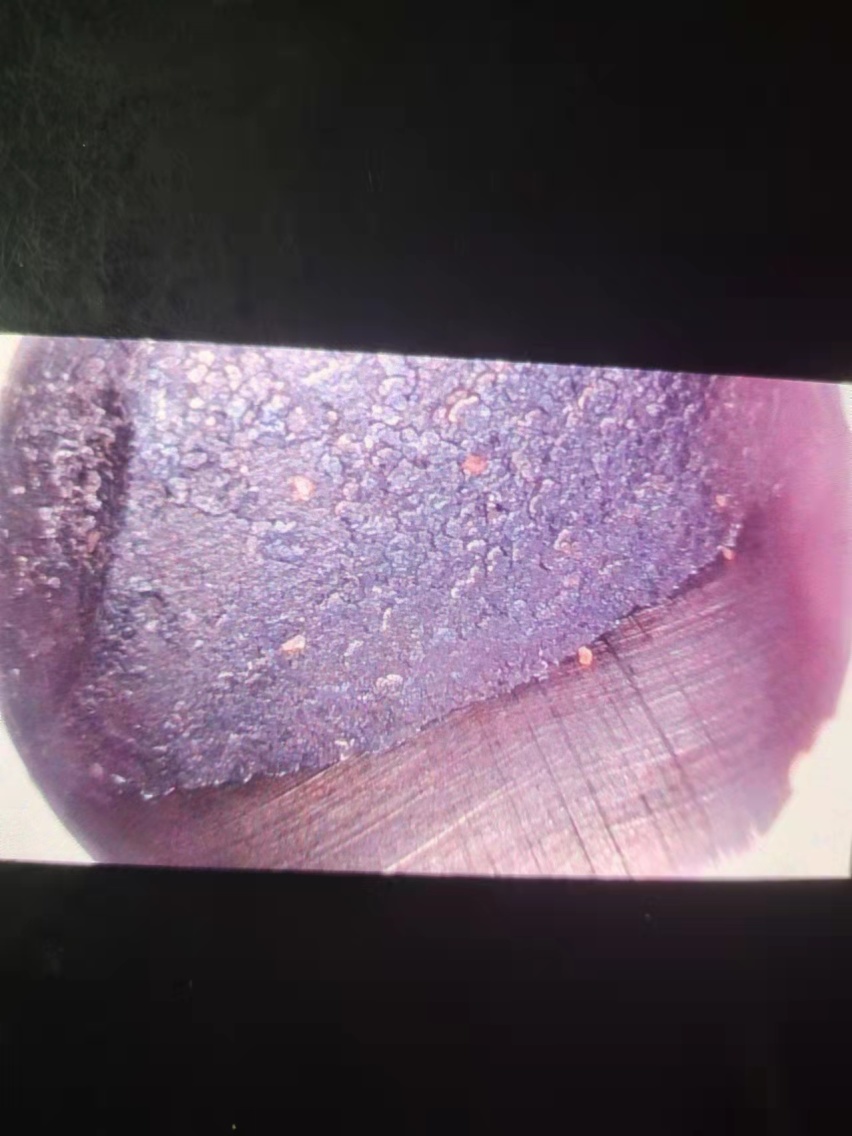

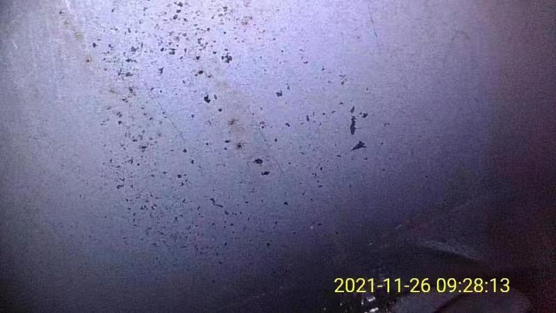

加热棒连续工作时间要长达10个小时以上,持续在150度附近的高温下,大家知道会发生什么吗?金属缸体会被腐蚀,下图见腐蚀后的缸壁,
很恐怖,你意想不到的事情,加热方式免拆修复烧机油的后遗症

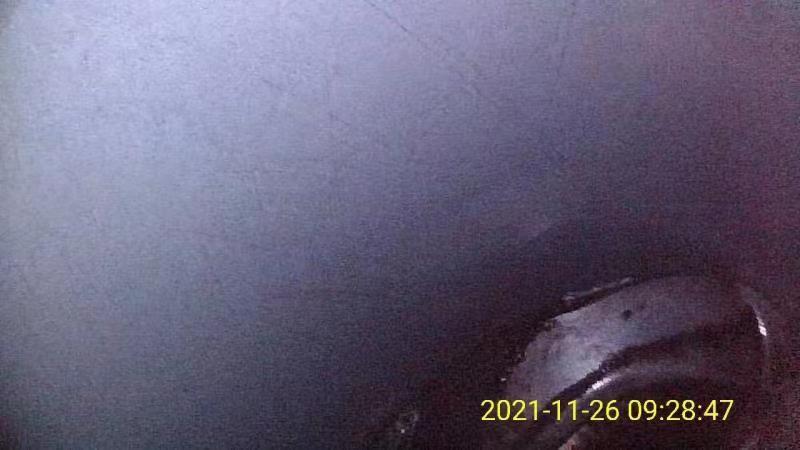

被腐蚀的缸壁是白色,灰白色的,并且带有黑色的条纹,第三张图看正常的缸壁
被腐蚀的另外一个缸体的缸壁有黑色的小点,缸壁金属原先的那层保护层被彻底烧掉后的结果,缸体是灰白色,此时,活塞顶部也会被腐蚀,有麻点,严重的要更换活塞。
这是正常的缸壁颜色,因为要和机油和燃烧的混合气接触,所以缸壁正常的颜色是红褐色的,但是这个图是另外一台车的,因为长期不清洁油路,有些被积碳拉伤的痕迹,不严重。

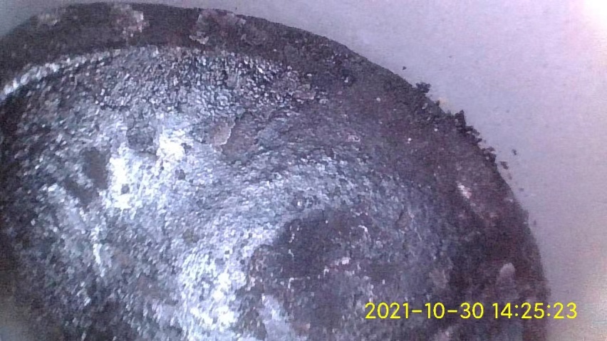

车辆因为长期不清洁油路导致油路问题加重,燃烧中产生超标哦的积碳,积碳过大导致活塞环卡滞,说一万道一千还是油的问题。发动机技术的提升和燃油不匹配导致的积碳超标,所以油路是根本,从根源解决问题,实现治疗和预防双向技术路径才是目前最科学的。见下图
积碳将活塞全部覆盖后,缸壁和活塞之间的空隙也被堵塞,因此超量的积碳很容易拉伤缸壁,同时此现象会导致活塞环刮油不干净造成烧机油问题,机油参与燃烧导致更大的积碳,恶性不断循环
