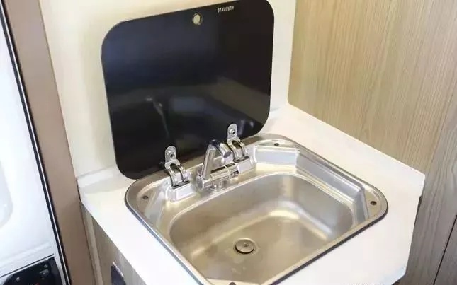

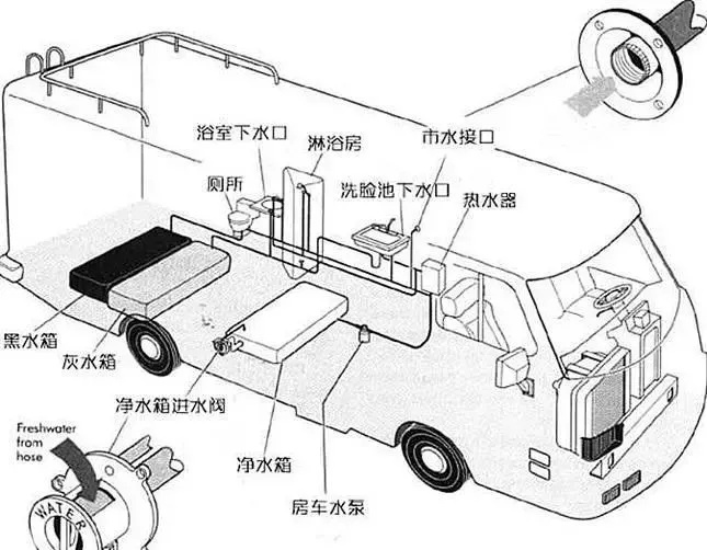

供水系统主要包括一个净水箱或是来自房车露营地的接水水龙头。净水箱的功能是用来存放干净的饮用水、生活用水的水箱。

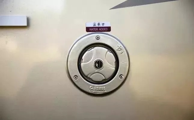

供水系统必须做到像家里一样的方便,只要打开水龙头,水便会自动流出来。车内水箱的水,是采用一个12V的自动加压供水水泵。当你打开水泵开关以后,它会将车内整个供水水管,加压至20-40PSI(一种计量单位)。当你的房车不用的时候,请记得将车内供水水泵的开关关掉。因为如果清水箱没有水,供水水泵会不停的空转,容易造成损坏。另外房车上基本配有加水管,打开侧面注水口锁即可以往里面加水。至于接水问题比较容易解决,只要有水龙头的地方都可以接入水管加水。一般都是在高速服务区、露营地、农庄水龙头处加水。常见的房车净水箱规格一般是100L左右,注满后大概可以满足3-4个人正常用水。并且净水箱在房车的控制板上都有独立的水位显示。

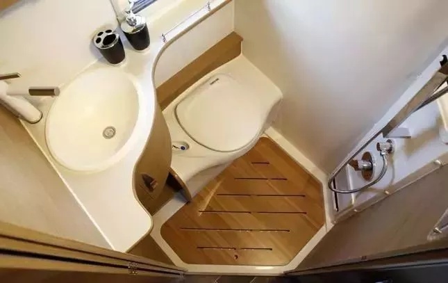

污水处理系统主要包括一个黑水箱、一个灰水箱。灰水箱的功能:用来收集处理房车上的生活废水,例如洗手盆的排水、洗手间的普通排水。
黑水箱的功能:用来收纳马桶排出的废水、粪便的水箱。黑水箱里一般会加专用的降解剂和除臭剂,这样能够较好的降解固体和祛除异味,给房车提供一个美好的环境。

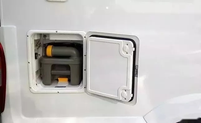

灰水箱、黑水箱是与房车营地的下水道进行对接排放的。只是目前国内的标准营地比较少,部分人在找不到营地额情况下,也选择在野外直排(在保证不污染环境的前提下)。这两个水箱在房车的控制面板上也都有独立的水位显示,在快满需要排放的时候会显示预警颜色灯。
三种水箱的位置一般是在房车后面的底盘上,具体的因车而异。
