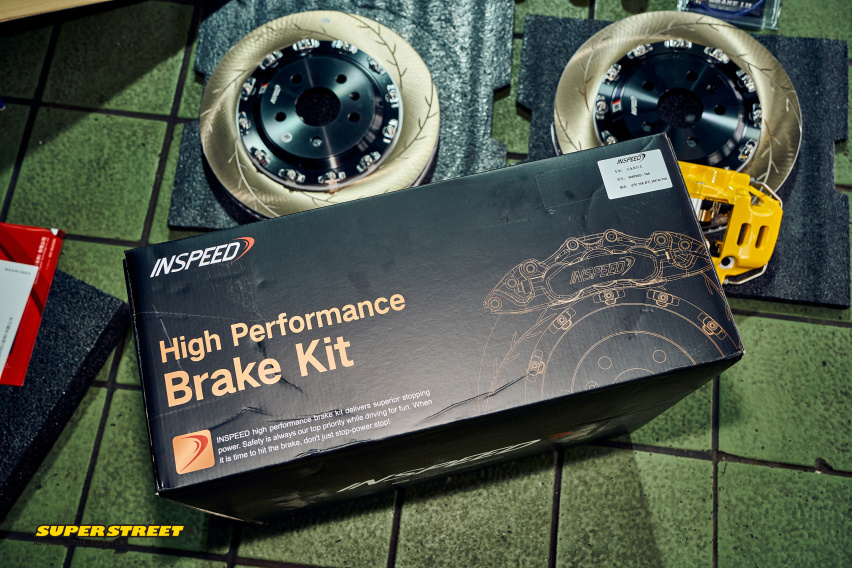

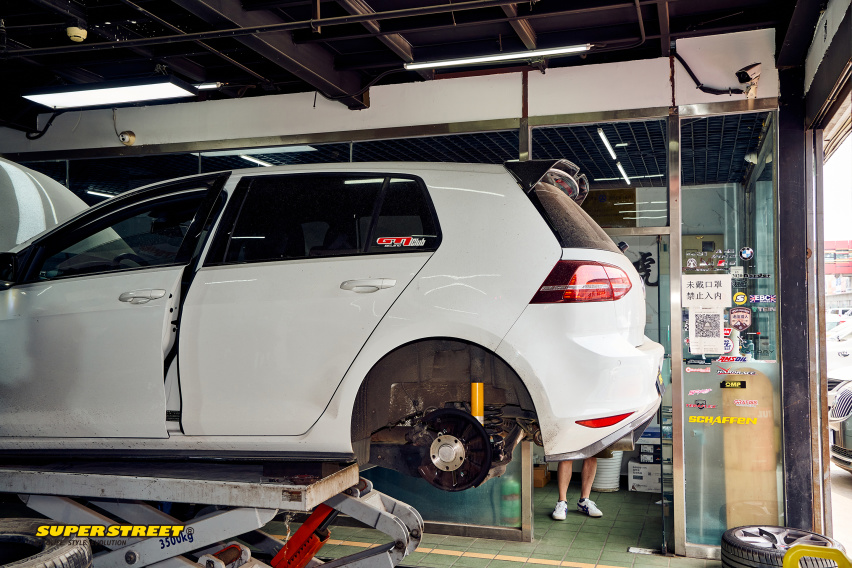

大众高尔夫7代GTI,非常经典的小钢炮车型,经过几年的街头行驶,风采依旧,这时也到了刹车系统需要维修保养的时间,车主经过多方思考和研究,索性更换整个刹车套件。选择了新晋国产改装品牌INSPEED,相较于AP、BREMBO等品牌,这款性价比非常高。
颜值提升 走街利器 高尔夫GTI改装INSPEED刹车套件

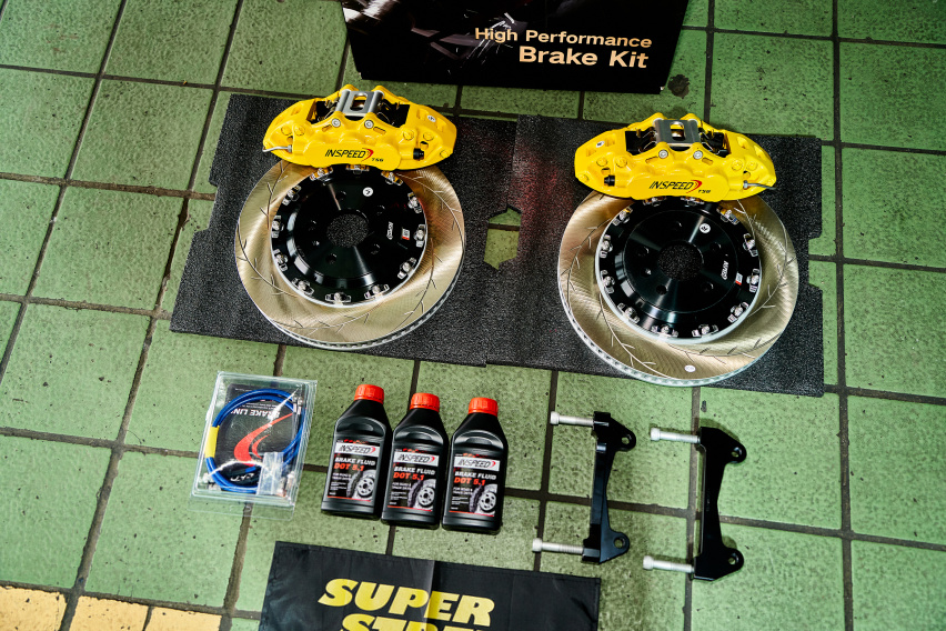

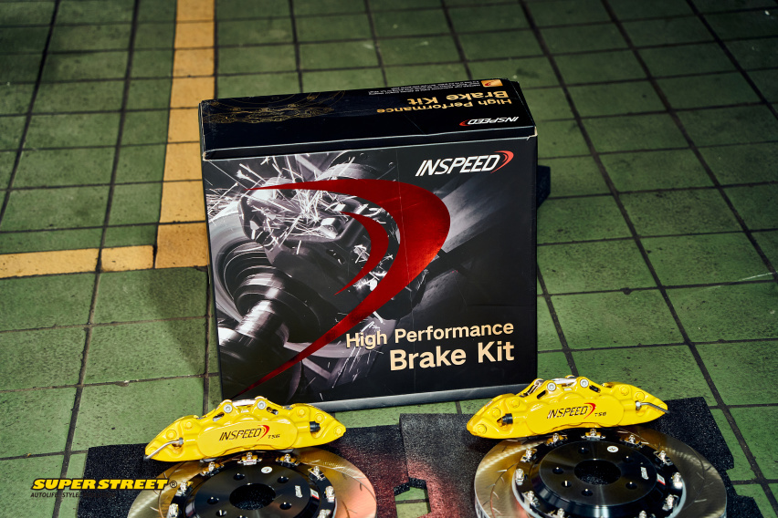

INSPEED刹车套件包装非常规整,配件也很齐全,也配备了刹车油。产品清单包括:TS6六活塞刹车卡钳1对、树枝划线刹车盘1对、刹车片4片、黑色航空铝合头配浮动螺丝、刹车钢喉2根、刹车油3瓶500ml、桥位2只、说明书1件

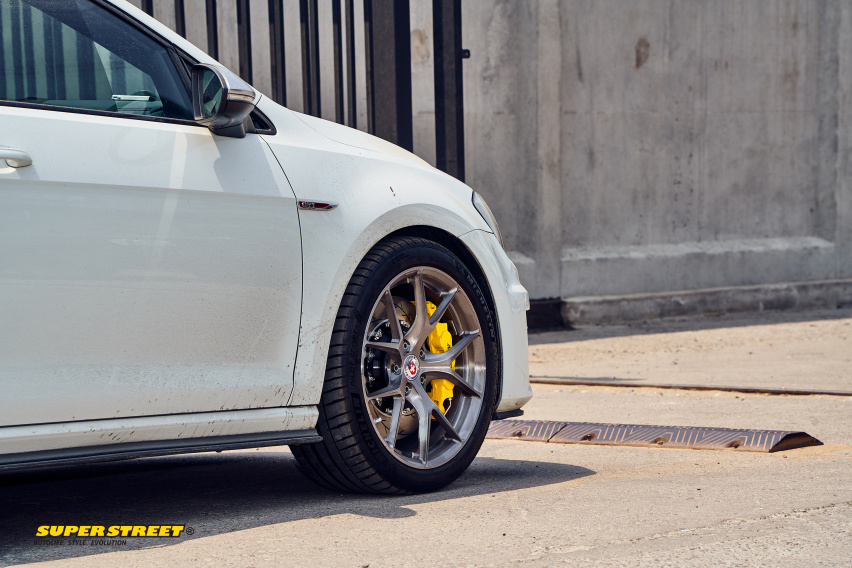

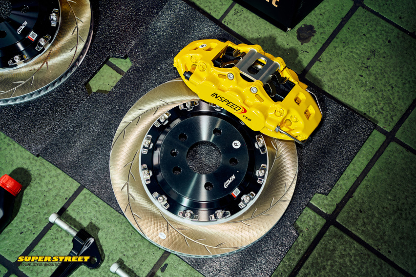

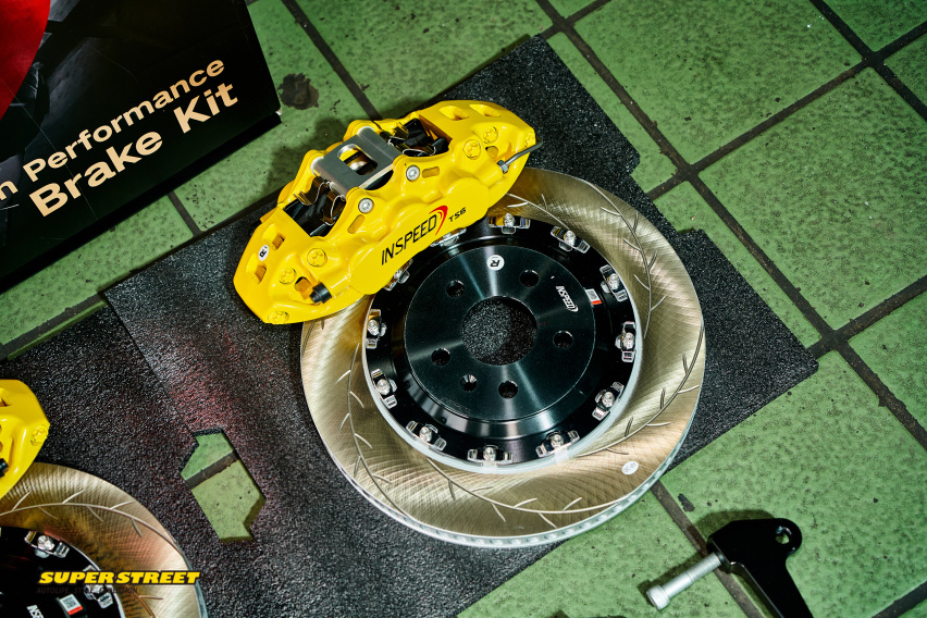

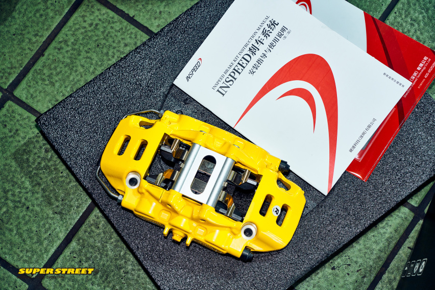

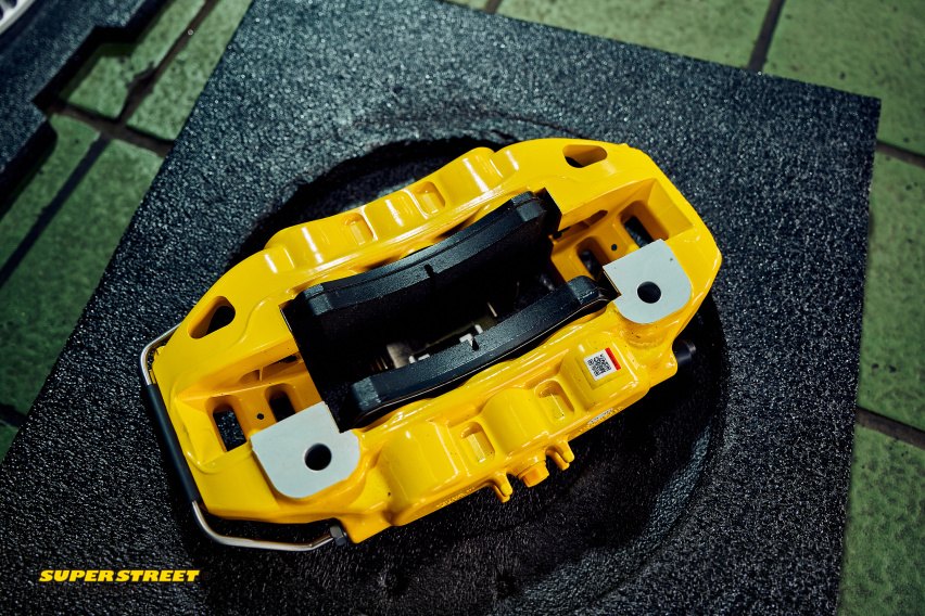

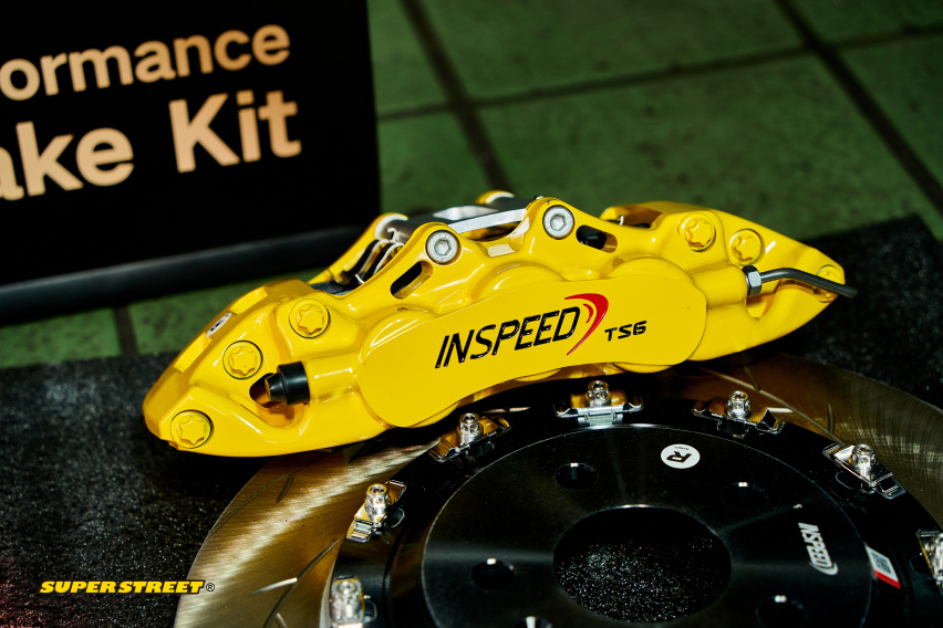

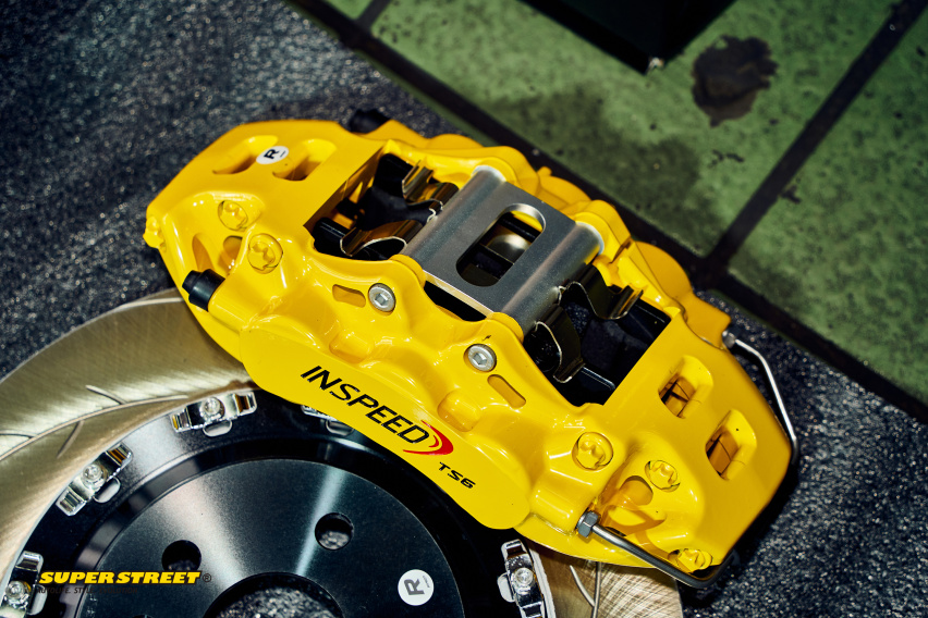

黄色的刹车卡钳,明度很高的色彩,比红色更有特色。红色和黄色属于比较耐看的两种颜色,怎么选都不会错。从中间的圆形凸起可以看出这是六活塞刹车卡钳。

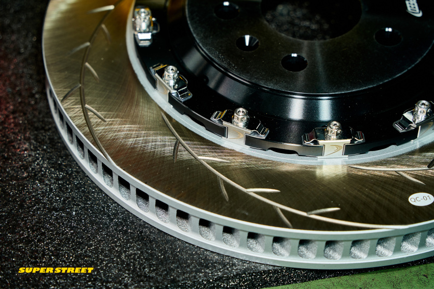

配备的355X34mm的树枝造型划线刹车盘,比单纯划线形式更美观,配置的浮动螺丝先不管实际作用,看起来就很高级。黑色喷涂的航空铝合头气质更佳。

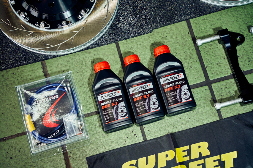

能配备刹车油的刹车品牌很少,一般都需要单独购买,这样可以节省好几百块钱,DOT5.1规格不仅适用街道驾驶,同时也适用赛道日竞技使用,如果是竞技比赛,请更换更高级别的刹车油。

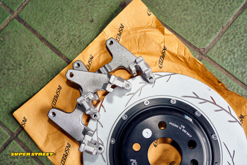

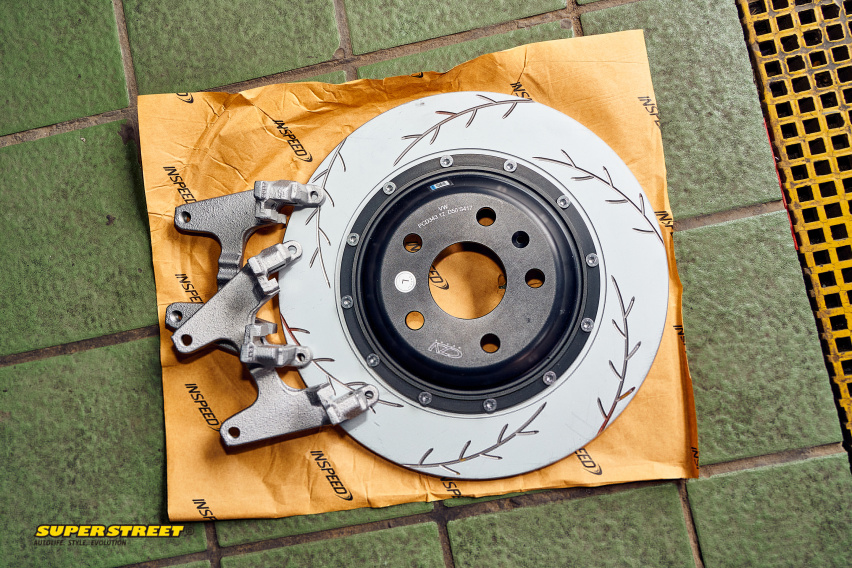

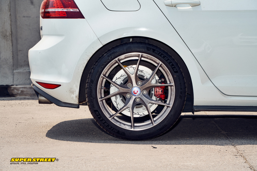

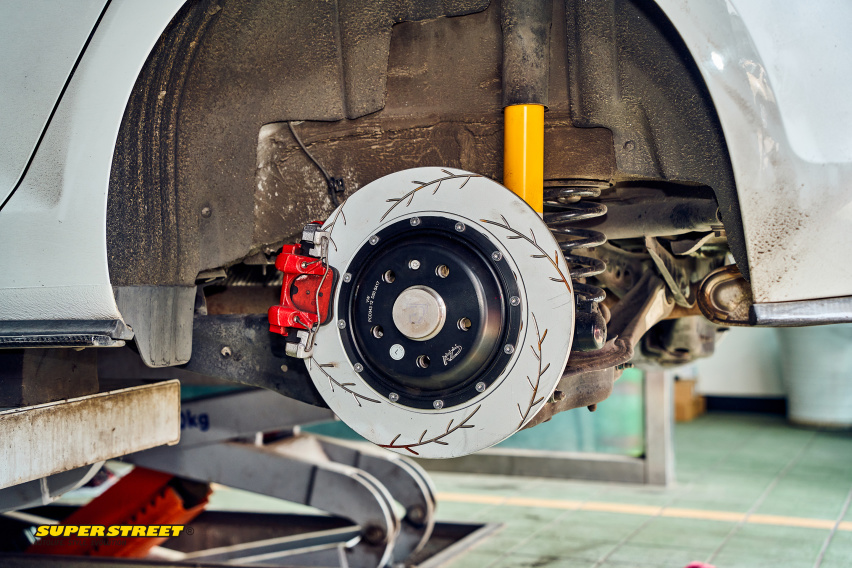

同时呢,后轮也更换一套加大刹车盘,主要是由分体刹车盘、合头和卡钳支架组成,不改变刹车片样式,可以让刹车盘外径增加,这款加大刹车盘选择的是343mm的尺寸。

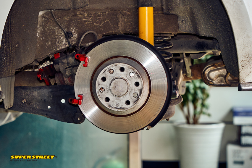

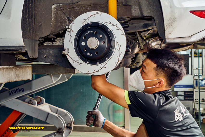

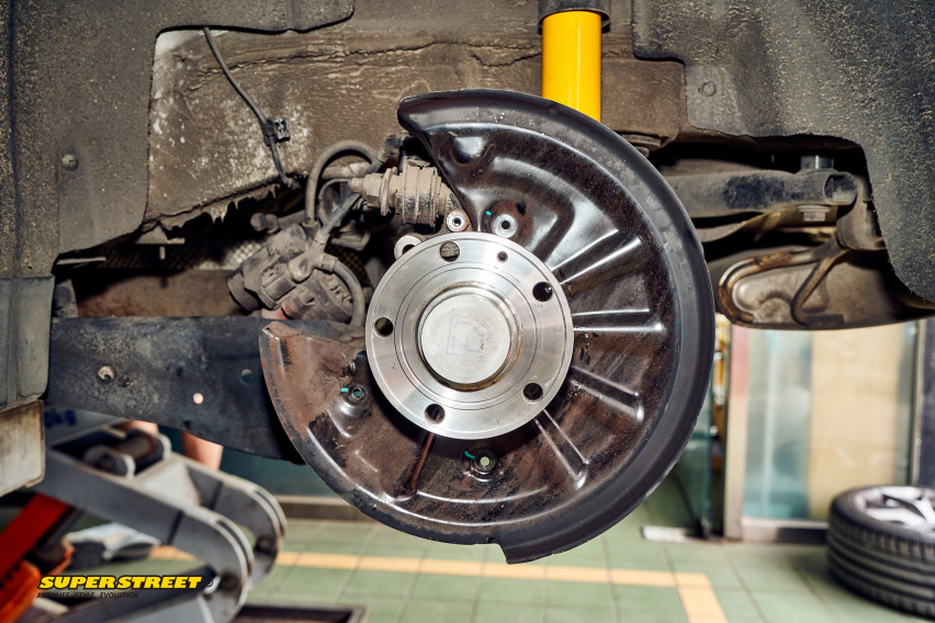

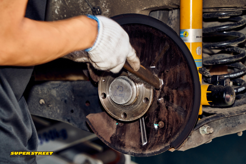

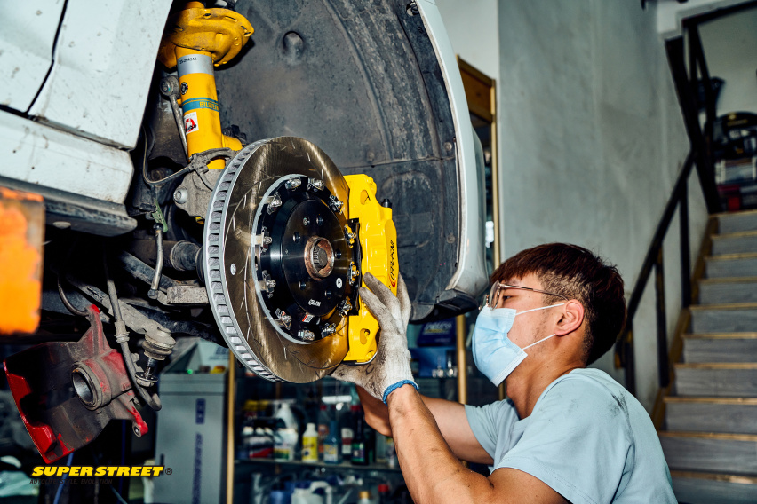

拆下原车刹车盘,需要清理轴头的锈迹,可以更好的让刹车盘更贴合,避免产生抖动。

原车的刹车盘是单片形式,那么改装的也只能是单片形式。如果想要通风盘,那么只能通过更换刹车套件来实现。

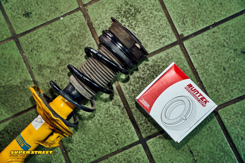

在更换前刹车套件的同时,也更换了避震的平面轴承,车主之前改装了BILSTEIN B12的避震套件,最近行驶有些异响,看看通过更换金属平面轴承,能不能解决这个问题。

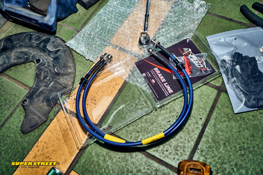

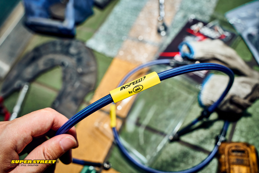

从标签上可以看出INSPEED品牌的刹车钢喉是由英国HEL钢喉品牌代工生产的,选择国际品牌贴牌生产是比较稳妥的方式,质量有保证。

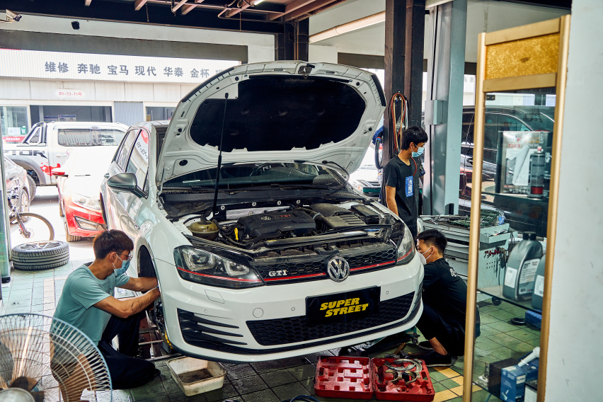

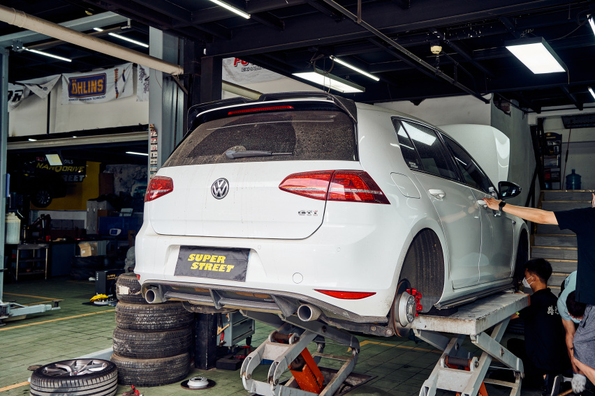

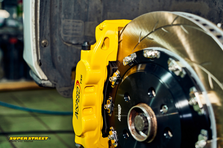

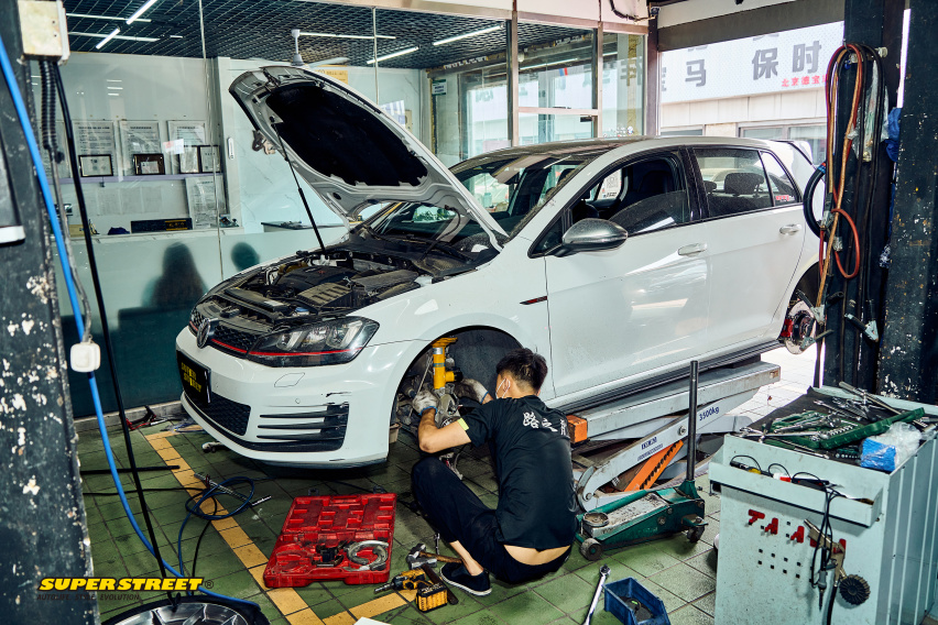

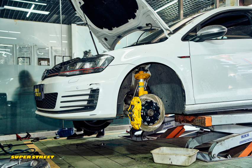

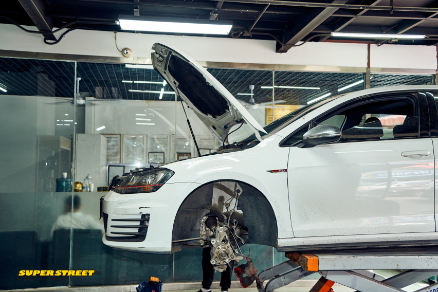

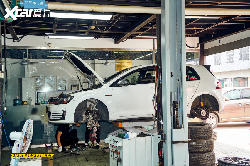

安装施工不复杂,现在的改装配件相对比较成熟,基本是原装位安装,通过定制不同车辆的桥位,可以让通用的刹车卡钳、刹车盘安装到车辆上。

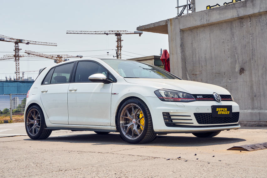

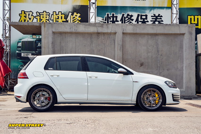

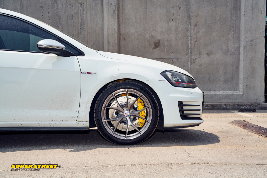

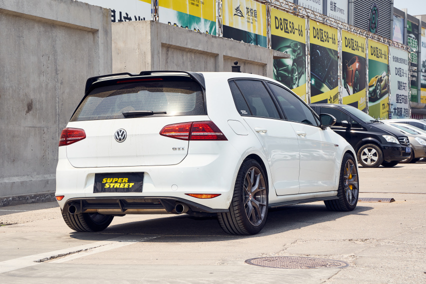

安装完成并试车后,来到园区开始拍照,一套完整的施工案例就这样产生了。车主平时只是在街道行驶,也不会去跑赛道日,目的也很明确,需要一套性价比高,颜值好的刹车套件。可以看到整车还是比较素的风格。

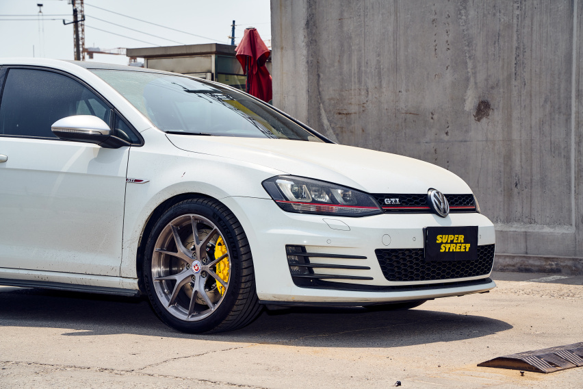

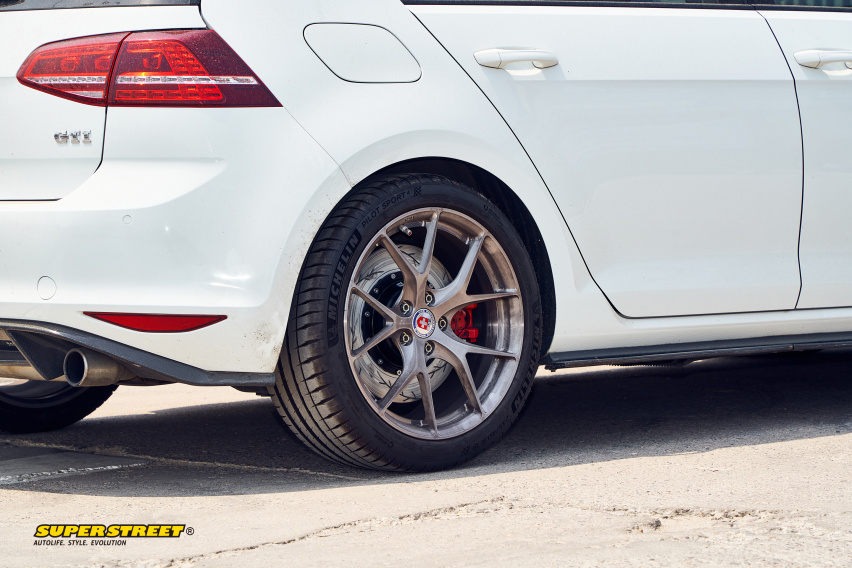

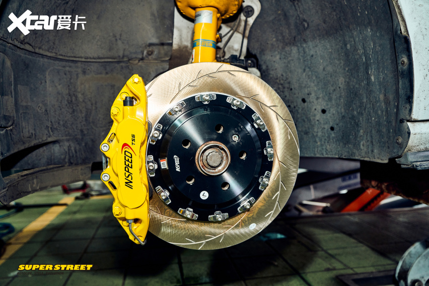

INSPEED TS6刹车套件,装车实拍图,看看颜值怎么样。
CZV 343mm后加大刹车盘,装车实拍图
