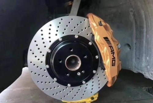

我咨询的第一个商家,叫我选择搭配分体刹车盘;这个就是最大的骗局,AMG搭配都是一体刹车盘,为什么给我推荐配一体盘分体盘呢?商家给我推荐的套装是这样的:分体的刹车盘,配的是国内生产的桥码,也叫桥位。经过我了解,正品的卡钳都是配有原装的桥位的,我拿到的卡钳为什么没有原装桥位呢?这个时候我才懂了,商家给我配的这个卡钳是高仿的,碟也是高仿的,整个套装都是高仿的!记住了,以后购买AMG刹车套件,千万不要配分体盘,给你推荐的分体盘,就删除了吧,因为AMG套件都的配一体盘的。

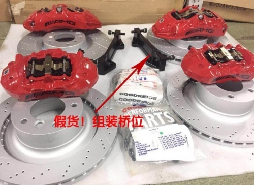

这个是我购买到的套件,我选择购买的是AMG前6后四套件,前面配375一体盘,后面配360一体盘
但是我买到的确实是假货

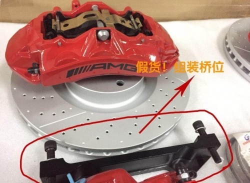

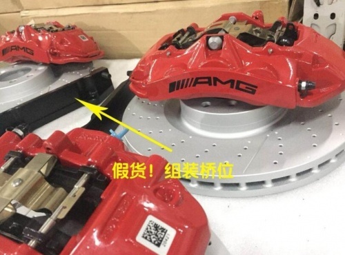

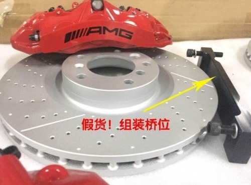

1,进口卡钳都是AMG都是配有原装进口桥位的,我途中的黄色箭头,是商家给我配的国产桥位,就这一点,已经足够正品套件是假货了。

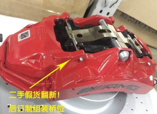

2.卡钳是高仿的,也是翻新
3,碟也是高仿的

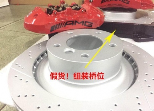

进口的卡钳,烤漆是非常光亮的。我这个假货卡钳烤漆很多小磕碰,虽然翻新了,但是还是可以看的出来
图片中的这个黑色桥位,是国内生产
人家AMG进口卡钳,都配有进口桥位的,专车专用的进口桥位
我买到的套件,明明摆着,这个桥位是国产制造的,我问商家,叫他拿回我这个卡钳的原装桥位给我,他支支吾吾的无话可说了,给我找了很多理由,我根本不理他,我只告诉他,这个卡钳进口的AMG套件,我车型就配有进口的桥位,为什么没给我配进口桥位呢?而给我用的是国产的生产的桥位呢?

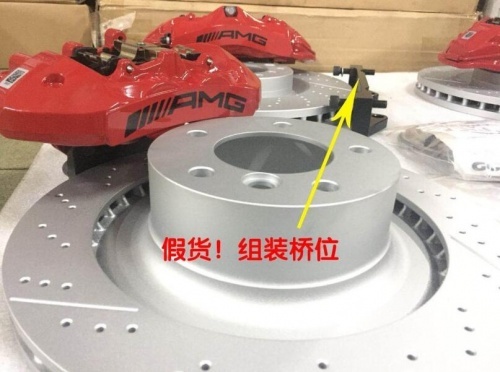

这个是后面的卡钳,高仿卡钳,翻新过的,和正品的卡钳一对比就可以看的出来
假货的贴着假的二维码,假货的二维码都是统一的数字正品的卡钳二维码数字每一对都是不重复的
这个就是我收到的整套假货套件除了一样是正品的外,其他的都是假货只有油管goodridge刹车油管是正品的剩下的 卡钳是高仿 碟是高仿 皮是高仿 合头 桥位是候高
这个碟假是,真的太假了,和正品的差别太大了······

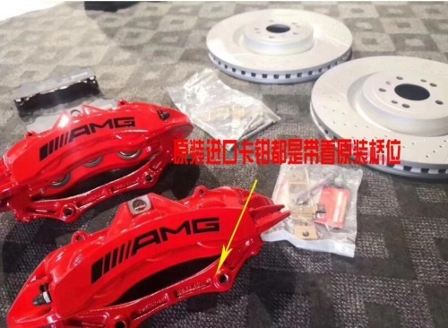

后面我经过了解,我问了很多商家,都是是假的我在深圳比较大的一家问了也是假的人家发给我的正品卡钳,都有配着红色的进口桥位,进口桥位的造型很独特

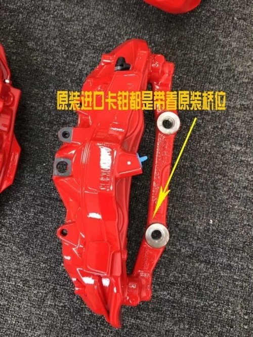

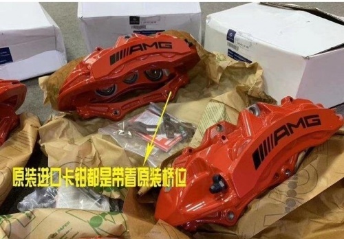

这个是进口卡钳,原装过来配有进口桥位,卡钳和桥位连着在一起进口卡钳漆非常光亮···包装纸·包装盒子·都是对的上的

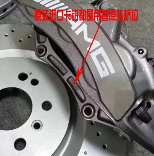

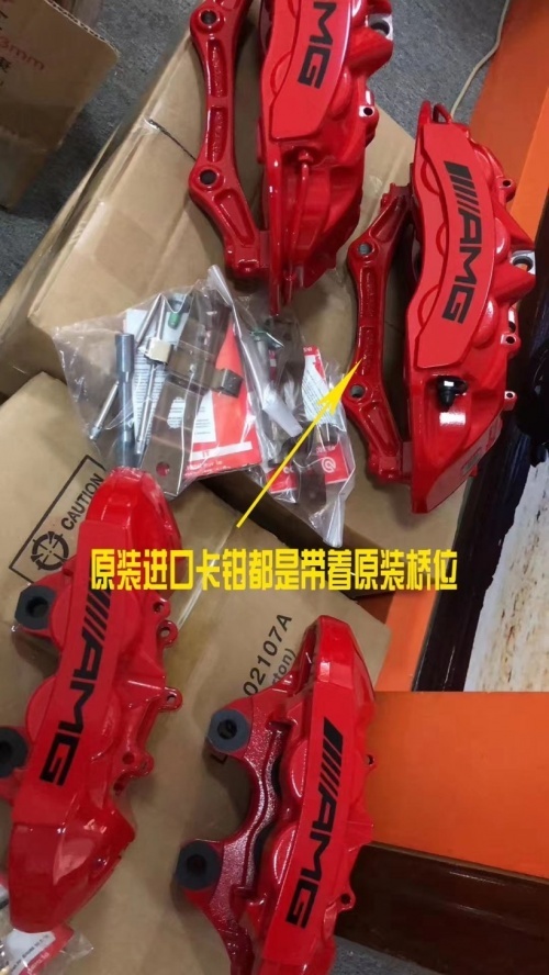

这个进口桥位,配的桥位,都是不同的编码每一对进口桥位配着过来的桥位 都有着不同的编码和标记
这张图片,可以清晰的看到,这个进口卡钳配的桥位,清晰的看到 配的桥位的编码编号注明:每一对卡钳过来的编码都不一样,确定好货了,叫客户先拍照给你,这样最好了。。。

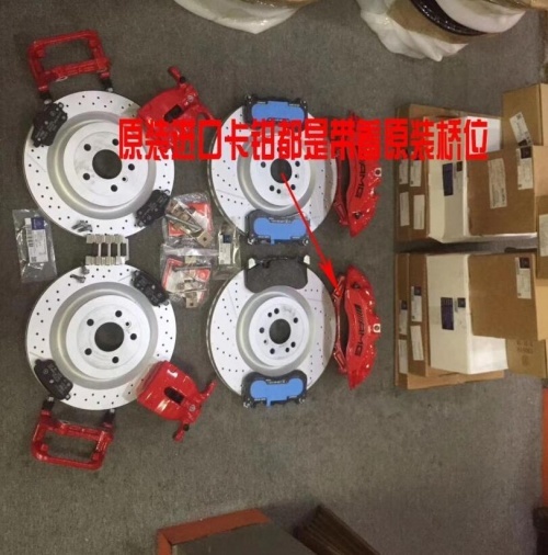

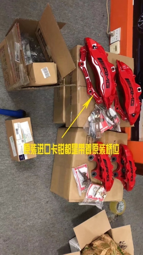

整个正品的套件是这样的,看图我一直想不通的是,为什么很多不是代理的,卖的比代理的价格还便宜呢?原来是这样的,有些直接给客户拿整套高仿的卡钳,这样的成本非常的低有些是这样给客户的,给客户进口卡钳,但是给客户配的是高仿的碟,和高仿的皮,这样降低成本,赚取最大利润。 各有各招!

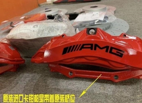

很清晰的看到,这个正品卡钳,配有的正品AMG桥位吧···这个才是正品的货
这个奔驰G500原装车型 都是配有原装的桥位经过我了解AMG套件,人家 分C63/G63/S63/E63/GLC63/CLS63可以简单,95%的车型,都可以通用的配上这样配件,直接配有专车专用的进口桥位我把这个过程分析给大家,希望能够帮忙你们,不要再被骗了购买AMG刹车套件,一定要选择整套原装进口套件,卡钳必须要配有进口桥位,必须要商家保证整套进口配件······我有个朋友CLA这个车型现在是没有出进口桥位的,如果要购买,也可以选择购买AMG套件,前提是要跟商家索要进口桥位一起发货给你,这样买到的货,才是最放心。大家要购买AMG,首先要了解一下,多了解,看这个车型有没有出整套进口套件,大部分的车型 98%都出整套进口套件,都是通用的,只有少数的车型没有出,根本不要担心这样问题,多了解就清楚了·,如果你问了这家有整套进口套件出的,说明这家正品····如果有出整套进口配件的,和你说没有出的,那肯定是卖假货的商家了,千万不要和我一样,贪便宜,中标了。
