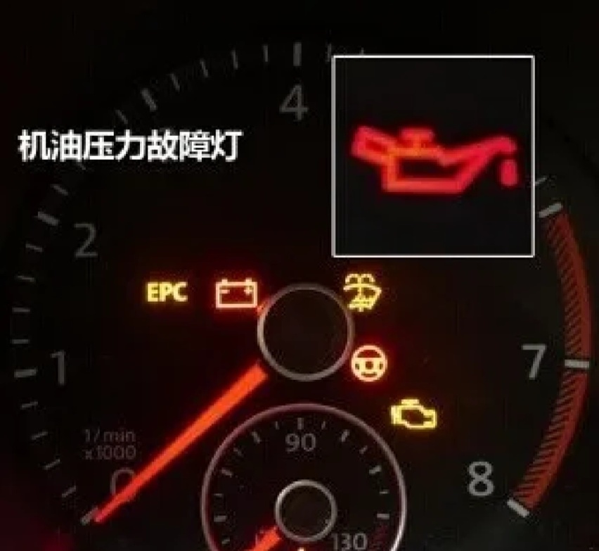

机油压力灯亮常见的故障点有:
1.
机油量不足导致机油压力不足。
机油泵的泵油量减少,所以导致机油压力下降,机油压力灯亮。就需要检查下发动机是否存在泄漏点或者存在烧机油的故障。
2.
机油压力传感器本身出现了故障,导致车载电脑接收到机油的压力数据不对,所以机油压力灯亮。
3.
机油压力传感器的线束存在故障,如开路或者短路导致机油压力灯亮。
4.
仪表盘内部的机油压力灯存在故障导致机油压力灯常见(一般这个故障的可能性非常小)
5.
机油泵本身出现了故障。机油泵内部磨损。
6.
发动机内部的机油管路堵塞,导致机油压力灯亮。
机油压力灯亮的就不建议继续行驶车辆,不建议让发动机继续工作。
因为机油压力已经不足了,机油润滑发动机的效果会越来越低,如果这个时候还继续让发动机处在工作的情况下,会导致因为缺少润滑而使发动机损坏。严重的就需要大修发动机了。
所以在行驶时,如果看到发动机机油压力灯亮,正确的处理方法是马上把车辆停到在一个安全的地方,熄火车辆,拨打救援电话,等待救援车辆把车辆拖至维修点检查下。
