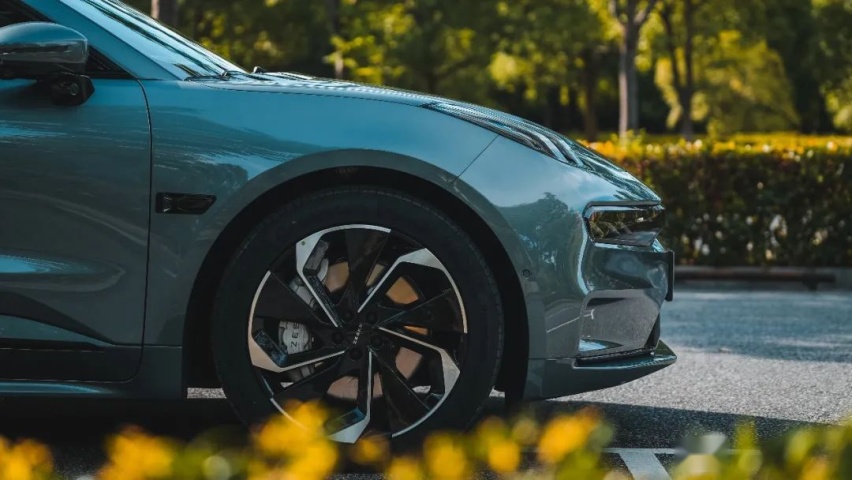

其二是车辆的动能回收标定,2.0.1f版本下,如果不启动单踏板模式,极氪的CRBS功能仅能够支持到10km/h左右,往下便会有机械刹车介入。
这点本来问题不大,只是极氪前4活塞Akebono卡钳有个通病:低速刹车啸叫。虽然关上窗户后,车内啸叫声不明显,但行人的注目礼却仍然能让“社恐”脚扣别墅。

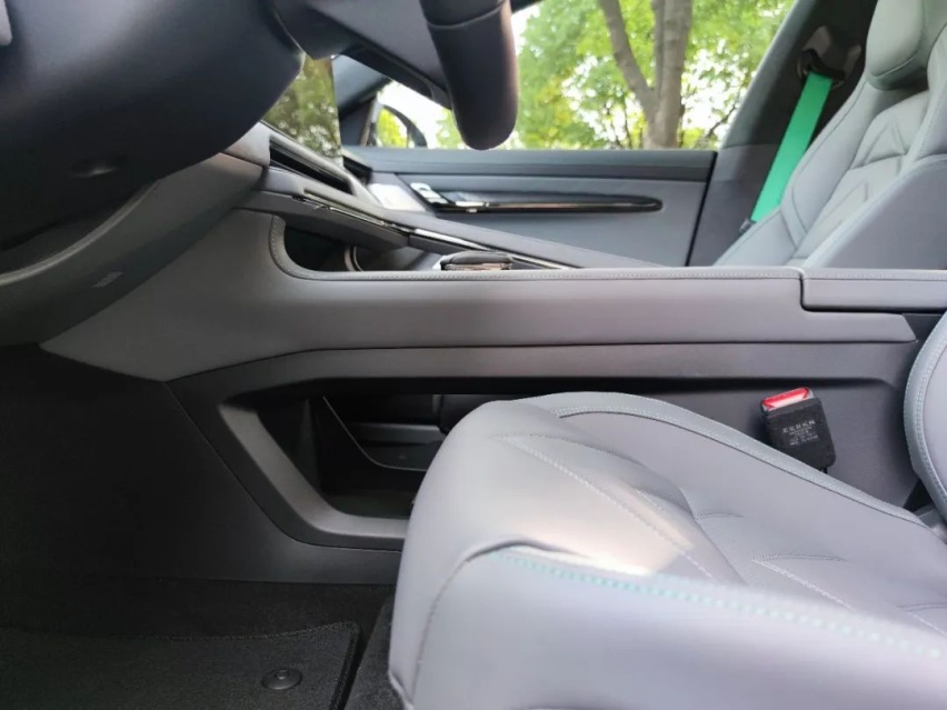

只是有一点,中控地台部分的塑料件在高温暴晒之后,会有“哒哒”的异响,大概率是因为高温造成内饰板件热胀冷缩,缝隙被塞满产生应力或摩擦导致,随着车内空调降温,或者主动用腿去挤压地台几次释放应力,异响会随之消失。极氪选用内饰塑料件时成本考量还是占了不少分量。

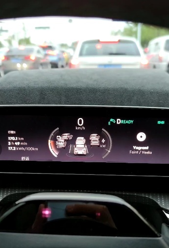

作为从2.1Beta版本走过来的用户,极氪的LCC在3.0版本之后可用性大大提高了。之前版本中因为光线变化,车辆起伏造成幽灵刹车的现象基本消失了。车道的识别能力也提高了,线内画龙现象也减少了许多。通过高速弯道时,方向盘没有太多多余动作,车道居中情况良好,能够给人信心。
就是这个仪表盘上的辅助驾驶可视化界面做的不够稳定,静止车辆偶尔时隐时现,3.0版本增加斜方向的车辆模型之后,等红灯时还能经常看到前方车辆车头一会儿直一会儿斜地跳舞,较大地影响了对车辆辅助驾驶能力的信任感。

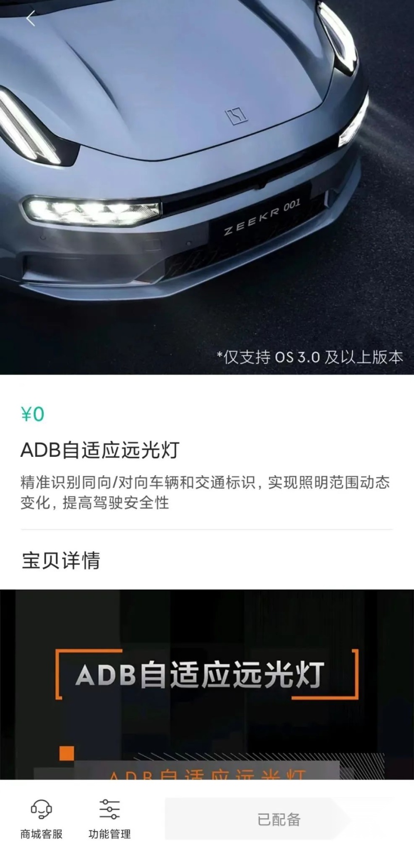

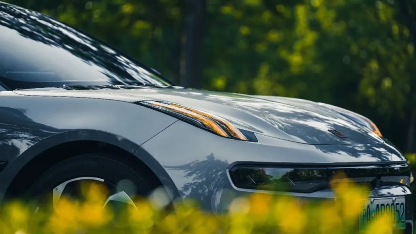

ADB自动分区远光灯仪式感和实用性并重,打开时会像大幕拉开一样从中间向两侧逐渐展开远光区块。对于同车道和对向车辆的识别能力均不错。尤其极氪的这套ADB还能够识别交通标志,分出一道光线照亮,便于识别同时主动提醒。
只是和LCC一同推出的羚羊避险功能似乎并不一定好用,超越隔壁车道大车时会有向另一侧偏离的动作,但还未完全超越大车时便会回归到车道中央,反而增加了驾驶者的心理压力。

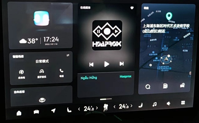

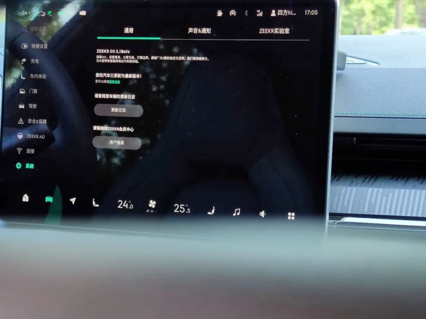

坊间有说法:极氪001脑袋之下是顶级的。那么换上8155这颗当前最强量产车机芯片之后,极氪的脑袋瓜子有没有更好用一些呢?几个感触比较明显的点:车控界面切换、地图拖动缩放等都流畅了很多,尤其是地图拖动和缩放,感知很强。

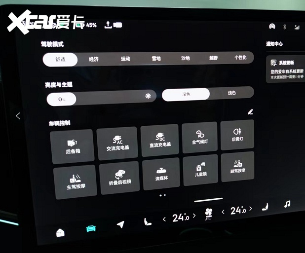

更大的优化在于车机的操作逻辑,增加了下拉快捷控制菜单、包括驾驶模式、后视镜折叠、单踏板模式切换、充电口盖开关等常用功能都可以放在下拉菜单随时呼出。
车控界面上不同按钮的位置也有所调整,3.0系统减少了菜单层级,优化了同一界面的按键布局。避免了子菜单还需要上下滑动查看,操作更加直观。
空调温度两边增加了两个小箭头,直接按动调节,比点选再拖动更精准方便。地图也能够在主界面显示了。
EVA可以本地执行命令了,摆脱了对网络的高度依赖(但有时候仍然会反应不过来)
流媒体后视镜在时速15km/h以上不会退出了,可以常驻显示,同时还可以裁剪画面,减少屏幕占用面积。这个看个人习惯,反正我是不习惯在中控屏上看后视画面。
音乐软件提供方从酷我切换到腾讯爱趣听,资源丰富太多了。
换上8155之后的极氪001不说媲美AMD的特斯拉和鸿蒙问界,至少作为智能化时代的车机而言,从能用变为了够用,车机问题已经不再是短板,极氪001离六边形战士更近了一步。
