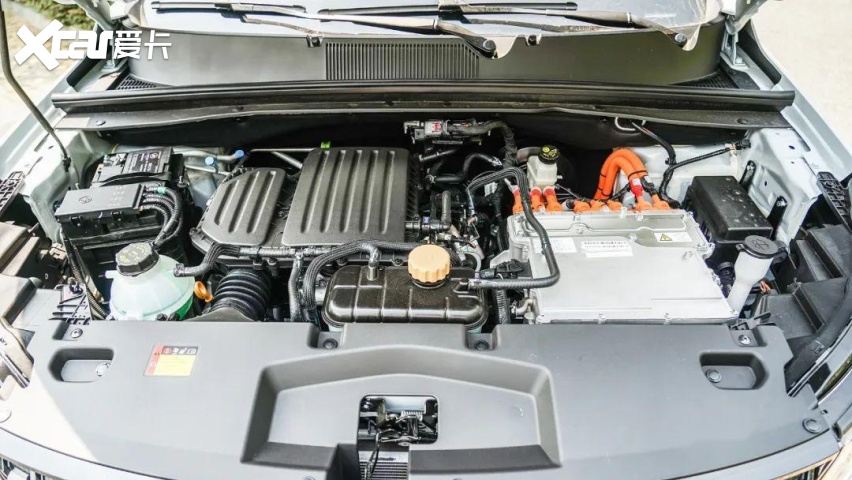

在聊混动星辰的具体驾驶感受之前,咱们先来简单了解一下五菱这套混动系统的工作原理。事实上,五菱这套混动与本田i-MMD的工作原理基本一致,都是基于单挡位DHT的串并联混动系统。如上方图1所示,在发动机效率较低、电机效率较高的中低速区间内,发动机只用于发电,驱动车轮的工作则全权交给驱动电机来负责。而当时速来到电机效率较低、发动机效率较高的中高速区间时,如上方图2所示,发动机将会与车轮直连,直接驱动车轮。此时如果遇到短暂的急加速工况,驱动电机也会和发动机一起进行全力加速。而如果发动机的动力有富余,还能通过发电机为电池充电。

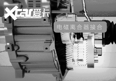

电磁式离合器
虽说五菱这套混动的工作原理与本田i-MMD基本一致,不过为了进一步提升混动系统的运转平顺度,于是五菱将驱动电机与发动机动力源之间切换的离合器换成了控制更加精准的电磁式离合器,可以将离合器结合时的转速差控制在50rpm以内,比传统的液压式离合器低了4倍。而更低的转速差,自然就可以带来更小的“冲击”,所以在电机驱动切换为发动机直驱时,驾驶者会更不容易感知到动力源的切换,可以提升动力总成的品质感。
一套混动系统省不省油,除了要看混动结构外,还得看作为动力、供电来源的发动机是否高效。此次五菱为这套混动系统专门研发了一台高效率2.0L四缸自吸发动机,最大马力136匹,使用阿特金森循环,热效率为41%。此外,混动星辰的驱动电机还拥有着177马力,以及320牛·米的动力。

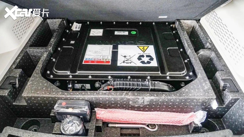

在混动系统的电池方面,混动星辰搭载了一块拥有1.8kWh的三元锂电池,不过这块电池并没有像其它混动车型那样,被放置在车底、或是后排座椅下方的位置,而是被放在了后备厢盖板的下方。

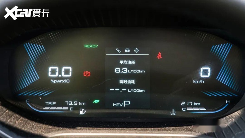

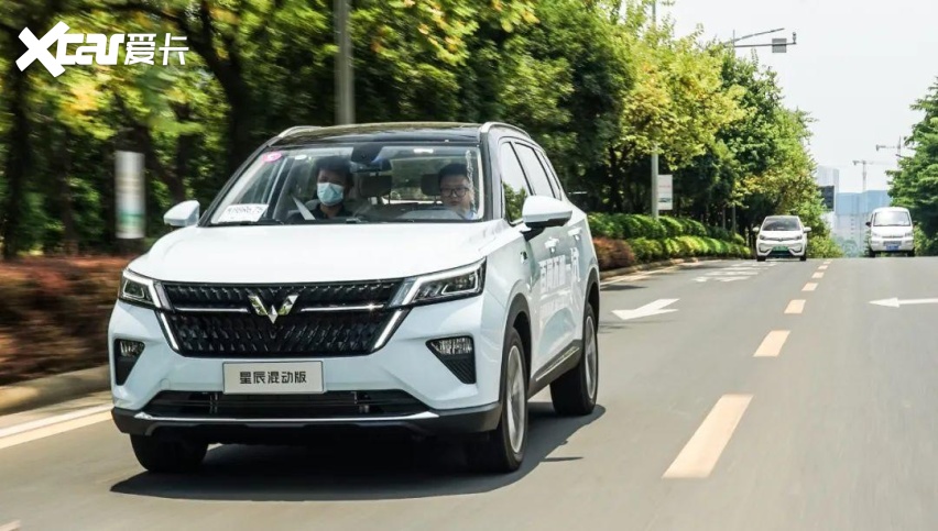

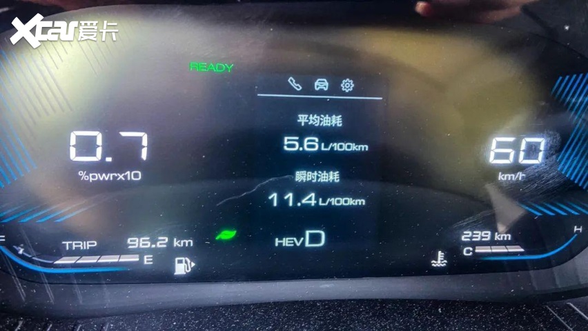

在了解了混动星辰的硬件参数后,我们首先来说一下大家最关心的,也就是这台混动车型的油耗表现。在WLTC工况下,混动星辰的油耗为5.7L/100km,相较于1.5T+CVT燃油版星辰的7.8L/100km低了接近2L,由此可见混动系统的效果还是立竿见影的。经过此次试驾的油耗实测,在38°C气温、全程车内空调制冷、纯城市道路、车上共有两人的情况下,我在73.9km的试驾里程内,以34km/h的平均时速,跑出了6.3L/100km的表显油耗。虽说这个油耗并不高,但对于一台混动车型来说似乎缺少了些许惊艳的感觉。
此外,或许是因为第一次造混动车的缘故,五菱竟然为这台星辰提供了一般混动车上绝对不会出现的具体瞬时油耗数字显示。要知道在燃油车上,由于发动机基本只负责用于驱动车轮,所以瞬时油耗可以直观地展现出在当前时速、驾驶方式下的燃油消耗水平。可对于混动车来说,由于发动机还肩负着给电池充电、为驱动电机供电的任务,所以瞬时油耗并不等同于当前行驶状态下的燃油消耗情况,这就会导致在一些工作逻辑下,瞬时油耗会轻松跳到10L/100km以上。对于不了解混动系统工作原理的车主来说,可能就会被夸张的油耗吓到了。而这也是为什么丰田、本田不会在混动车上提供具体瞬时油耗的根本原因。

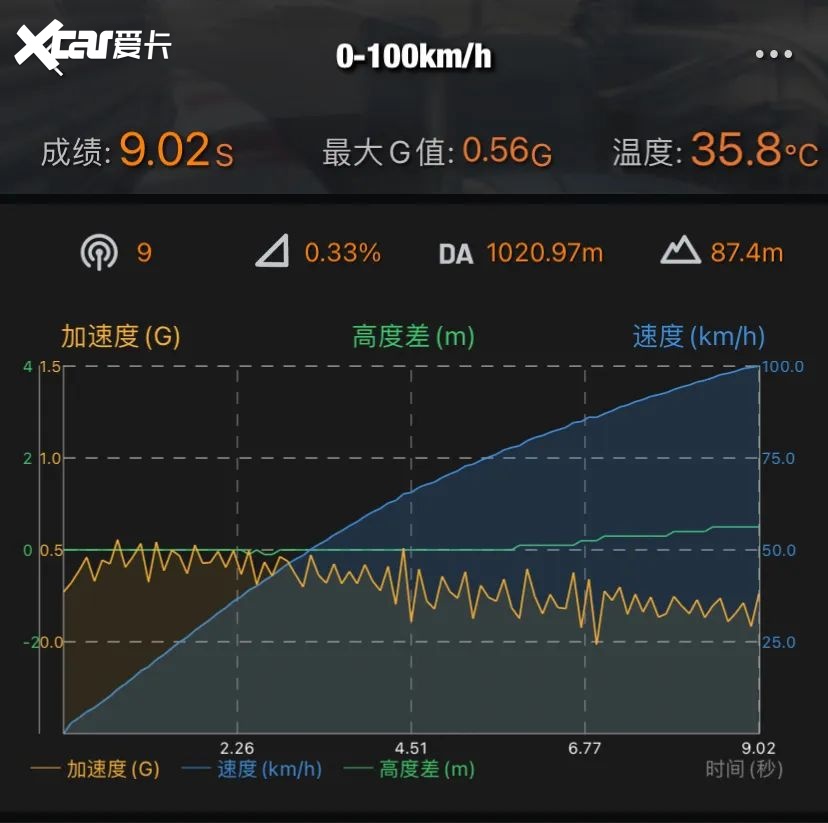

在绝对动力方面,虽然官方没有给出混动星辰的综合最大功率,但最大177马力的电机输出也意味着它的初段加速不会太慢。而事实也的确如此,在0-100km/h加速测试踩下地板油起步后,电机会瞬间突破前轮两条佳通Comfort F50轮胎的抓地力极限,并且轮胎的尖叫声能一直持续到大概50km/h的时速。不过待时速超过60km/h后,混动星辰也像其它混动车型一样,出现了较为明显的动力滑坡,最终将0-100km/h加速时间定格在了9.02秒。

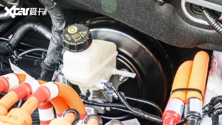

对于混动车而言,除了动力系统的标定十分考验功底外,由于其制动系统涉及电制动和机械制动之间的切换,所以标定难度也要大于纯燃油车的单一机械制动。不过得益于在新能源市场的多年耕耘,五菱对于电制动与机械制动之间的切换调校早已炉火纯青,因此即使混动星辰使用的是真空助力泵,而非主流混动车型使用的电子助力泵,这台车从高速轻踩刹车的电制动开始,逐渐减速到低速使用机械制动的整个过程中,刹车脚感都是十分均匀的,同时车辆的制动力也释放的非常均匀。

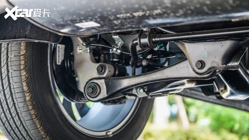

纯汽油版五菱星辰为了压低售价提升竞争力,所以采用了非独立式的扭力梁悬架,这就会导致车辆左右后车轮之间会出现一定相互干涉,从而影响到行驶品质。可令人意想不到的是,此次五菱竟然大刀阔斧地为混动星辰的高配车型换上了E型多连杆(四连杆)式的独立悬架,决心从源头来提升整车的底盘质感。
不得不承认,星辰在升级了后悬架形式后,整体的底盘滤震表现确实提升了几个档次。首先此前左右后车轮之间的干涉不见了踪影,车身姿态变得更加平稳、从容。其次,多出的连杆不仅对车轮经过颠簸时的运动轨迹进行了更出色的约束。而且随着连杆一同增多的衬套,还有效降低了路面冲击造成的悬架撞击声,带来了相当高级的滤震听感。毫不夸张地说,混动星辰的滤震表现妥妥处在了20万价位车型的水平,再一次惊艳到了我。

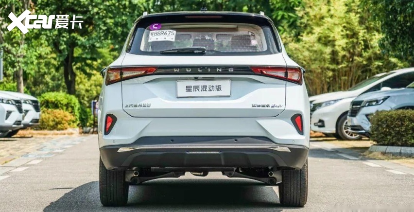

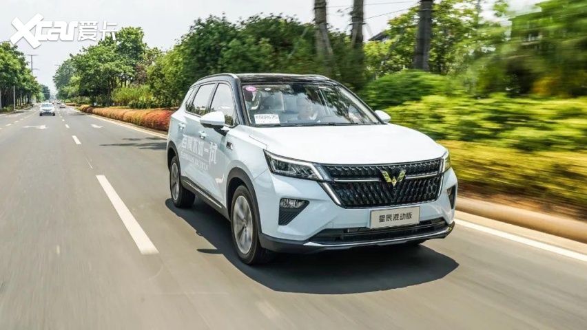

在外观方面,除了混动专属的“极地冰蓝”车漆、以及车尾处的HEV混动标识外,混动星辰与去年9月上市的燃油版星辰就没有什么区别了。虽说整车看上去没有什么特别出彩的地方,但放在10万块的价位来看,星辰也算是简约、大气的类型了。

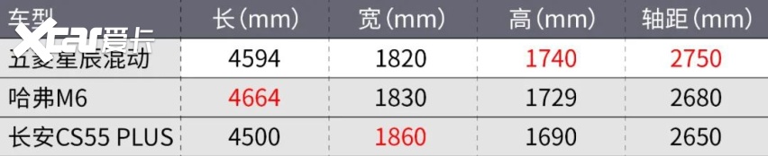

在车身尺寸方面,五菱星辰明显拥有着比竞品更高的车身高度,同时2750mm的轴距更是傲视群雄,这也为它宽敞的乘坐空间打下了基础。

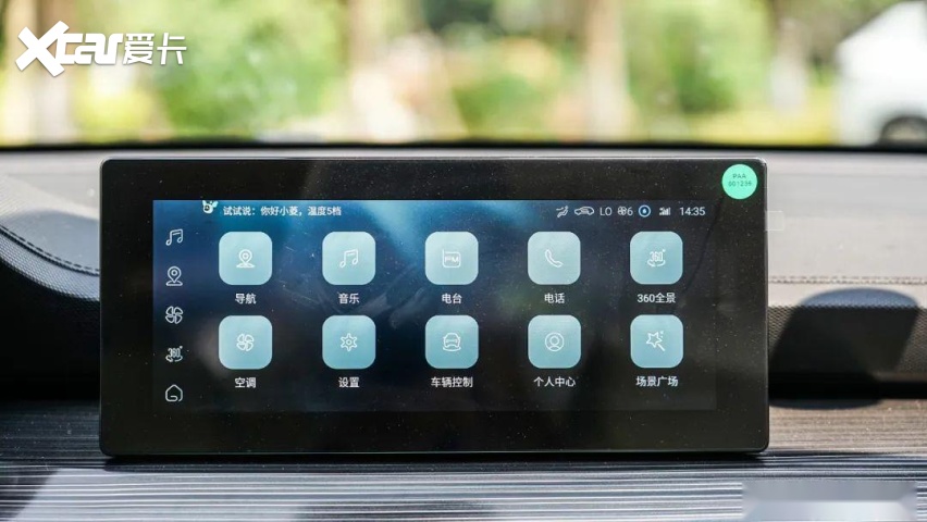

由于星辰采用了横向贯穿式的中控以及空调出风口设计,所以即使这块10.25寸中控屏造型狭长,最终看着也并不突兀。此外,这块中控屏采用的LingOS操控系统的响应也十分迅速,同时还提供支持无唤醒操作的语音助手,并没有因为车辆的售价亲民而落后于时代的脚步。

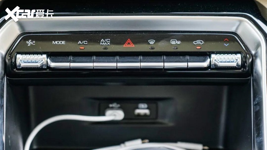

空调出风口下方的控制区域十分精致,不过代表自动空调的“AUTO”按键并没有出现,考虑到售价9.98万的汽油版星辰提供了自动空调配置,估计这也是五菱为了压低混动车型售价的无奈之举。

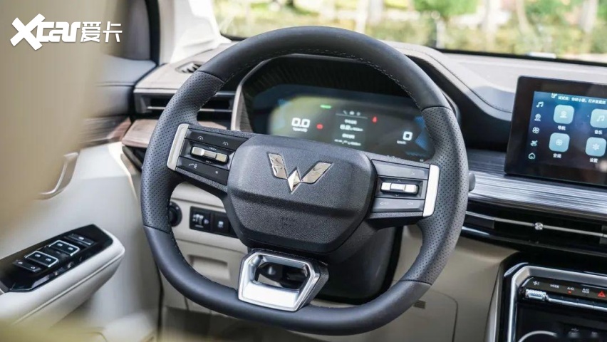

虽说星辰的转向手感很好,但它的方向盘仅支持前、后调节,并不支持上、下调节功能,再加上较大的盘幅,所以当我手握着这个方向盘时,恍惚间总有一种在驾驶五菱宏光的错觉。好在其别致的造型、亚光银装饰件恰到好处的点缀、以及方向盘正中央代表着乘用化、全球化的银色五菱车标,都清晰地表明了这款车的定位。于是乎,我也可以安心地忘却五菱宏光留下的山路神话,在马路上与世无争地悠闲代步了。

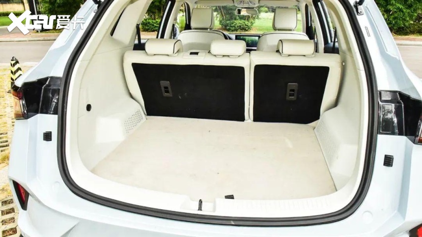

在后备厢空间方面,由于置物板下方的储物槽内放有电池的关系,所以相比一般SUV来说,混动星辰的后备厢地台高度会偏高一点。好在后备厢的整体空间并不算小,应付一般的搬家、拉货还是不在话下的。
