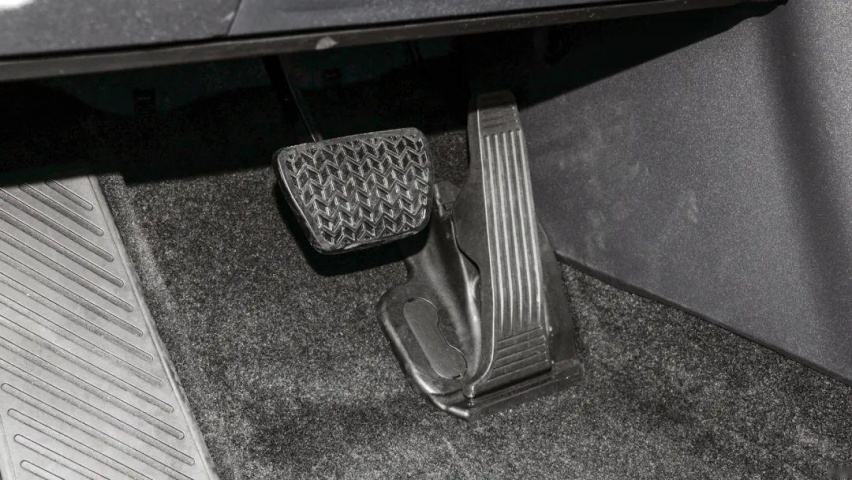

在动力感受上,bZ4X不仅具备电动车出色的动力响应,而且在加速时还非常温和,一点暴躁的感觉都没有,在日常驾驶过程中完全不会出现因为电机扭矩过大、加速度波动太大导致的“晕车感”。同时,车辆的“电门”踏板也十分线性,踩踏的力度轻重适中,基本可以用“踩多少、有多少”来形容。而在刹车脚感方面,bZ4X同样保持了丰田燃油车的脚感,踏板阻尼是比较轻盈的风格,且踏板行程与制动力之间呈现出了非常线性的关系。需要注意的是,bZ4X并没有提供在其它电动车上常见的、初段使用电制动、后段使用机械制动的CRBS刹车系统,所以只要你踩下bZ4X的刹车踏板,制动力便会由机械刹车盘全权提供。虽然刹车踏板全段采用机械式刹车对于续航没什么积极作用,但却保证了刹车踏板在任何工况下都具备统一的刹车脚感。

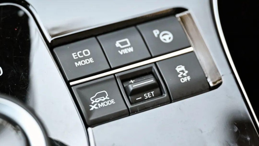

在四驱系统方面,bZ4X采用了基于前后电机的电四驱,同时还搭载了一套由丰田与斯巴鲁联合开发的、专门针对电动车的X-MODE系统。当按下换挡旋钮右侧的X-MODE按键后,车辆便会自动进入X-MODE模式。在这个模式内,车辆提供了雪地/土地、深雪/泥地、智能蠕行这3种场景,车辆将会根据用户选择的不同场景调整动力输出和电子限滑的工作方式。
例如在雪地/土地场景下,四驱系统将会为不同车轮智能分配驱动力,并针对打滑车轮进行快速制动,保证有附着力的车轮可以获得足够的动力。而在智能蠕行场景下,则只需要设定一个蠕行时速,电脑系统便会根据预设的时速自动前进,此时驾驶员只需专注于视线前方,掌控好方向盘即可。

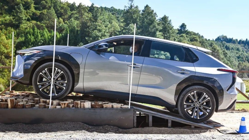

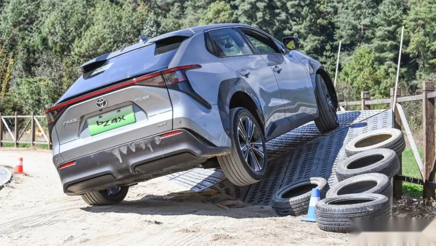

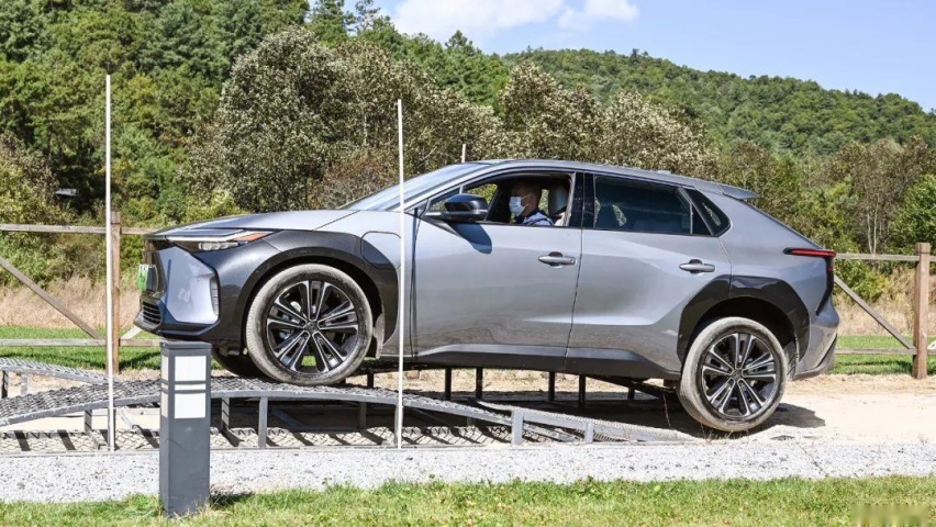

在深雪/泥地场景下,车辆的ESP电子限滑系统会关闭,四驱系统会根据车轮附着力决定允许车轮打滑空转的程度,通过一定程度的车轮空转来“刨开”积雪和淤泥。当然,如果车辆的传感器检测到某一侧车轮完全没有阻力,处于类似交叉轴的纯空转状态,那么电子限滑系统便会迅速将打滑车轮锁死,车辆也会随即迅速脱困。从现场体验来看,bZ4X在经过交叉轴时,电子限滑系统会在车轮打滑的瞬间将其制动,让有附着力的车轮获得足够的驱动力,车辆随即向前行驶,整个过程非常紧凑、顺利。
而在经过上图这种单侧后轮离地的斜坡时,电脑系统也会在车轮离地的瞬间将打滑车轮制动住,并且在这种车身扭曲的姿态下,车辆也不会发出异响,车门同样可以正常开启关闭,说明车辆不仅四驱系统给力,车身的刚性也是相当出色的。虽然有不少朋友觉得电动车越野是伪命题,但由于电四驱车型不需要中央传动轴和分动箱,所以动力分配的速度是要远远快于机械四驱的,此时如果再加入一套类似X-MODE这样的电子系统,电动车的越野能力明显会强于采用适时四驱系统的燃油城市SUV。

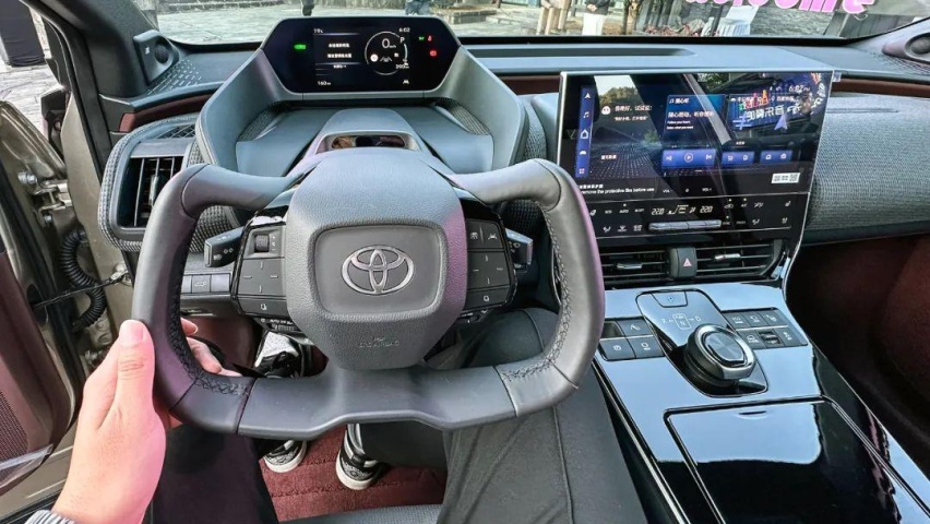

说到bZ4X的转向,相信有不少朋友都在期待海外版车型上非常帅气的异形方向盘。根据官方透露的消息,目前广汽丰田正在积极争取引入异形方向盘,未来有望在国产bZ4X上用到。从造型上来看,bZ4X的异形方向盘相当帅气,搭配前方高位的液晶仪表和十分个性的中控台造型,确实会给人一种仿佛在开太空飞船的感觉。同时,由于异形方向盘没有了“上半截”,所以也不会对仪表造成任何遮挡,前方视野会变得更加通透。
至于有些朋友担心的异形方向盘在大角度转向时无法“换手”的情况,丰田的工程师早就已经搞定了。搭载异形方向盘的版本,它的转向系统将不再是普通版的电动助力,而是会改成纯电子信号的线控转向系统,方向盘与转向机之间没有机械连接,完全靠电信号传输转向信息。此时,异形方向盘的最大转动角度只需150°,不管是向左打死还是向右打死,都只有半圈多一点,完全不需要换手。
