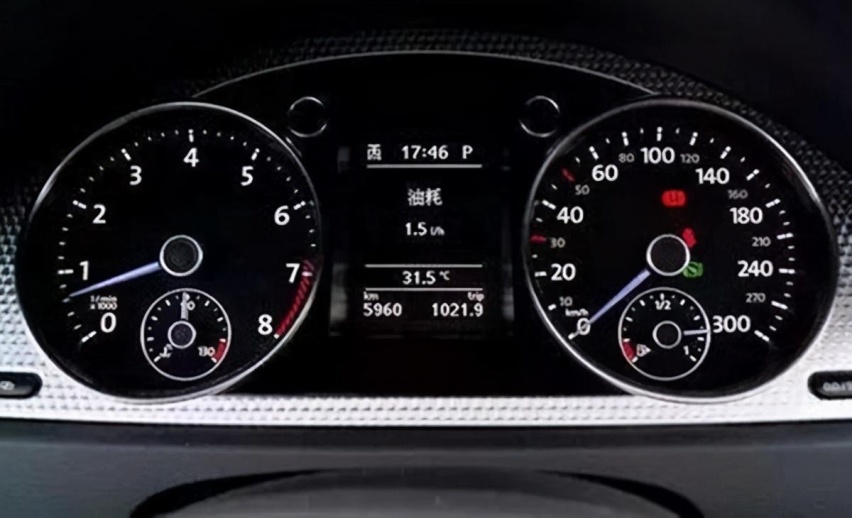

如今的汽车仪表盘功能也是越来越多,不仅能显示瞬时油耗、平均油耗,而且还能显示怠速油耗,从而让车主能够对汽车油耗做出一个准确的判断。
那什么是瞬时油耗?如果汽车只计算某一个瞬间的喷油量和这段时间内行驶的里程,得出的数值就是瞬时油耗。比如汽车2秒钟内耗油5升,行驶了50米,那么汽车的瞬时油耗就是10升/百公里。这个计算过程简单粗暴,通过数据机械计算,因此数据统计会存在一定的偏差。并且在某些极端情况下,汽车燃油喷射量非常低,低到行车电脑都无法检测出来,有时甚至会出现汽车怠速时瞬时油耗为“0”的情况。

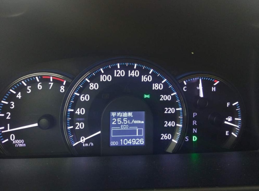

而汽车平均油耗也是我们经常关注的一个数据,它是指汽车行驶一定里程消耗的燃油量,通常用“L/100km”来表示。简单来说,就是用一段时间的总油耗除以这段时间的平均车速,而这里的耗油量是由汽车流量计计算出的,用大量的数据最后计算出一个相对平均的结果。
汽车仪表盘上显示的油耗,究竟准不准?别再被骗了
不过汽车的平均油耗数据也是不准的,并且是随时变化的,比如在城市拥堵路况行驶时,走走停停导致油耗逐渐升高,在随后的快速路行驶时,油耗又逐渐降低。所以,汽车油耗表显示的平均油耗只有在行驶里程足够长,才比较准确。如果单独看某一时段内的平均油耗,也会有误差的。

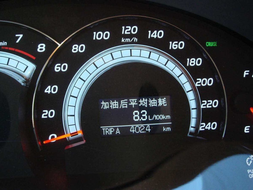

比如先把油箱加满到跳枪,记下当前的公里数。然后按自己常开的路况以及驾驶习惯来开车,最好跑到100公里以上,再次把油箱加满到跳枪,新加的油量就是这一段时间的真实耗油量A。用此时的公里数减去之前记下的公里数,就是这一段时间行驶的公里数B。
依据公式:实际油耗L/100km=燃油消耗(升)/行驶公里数;油耗数据=A/B,这样测算三次取油耗平均值,就是比较贴合实际的真实油耗了。然后我们就可以用这个数据与表显油耗对比一下,看看二者的差距究竟是多少,记下来,以后就不需要经常重复计算了。
