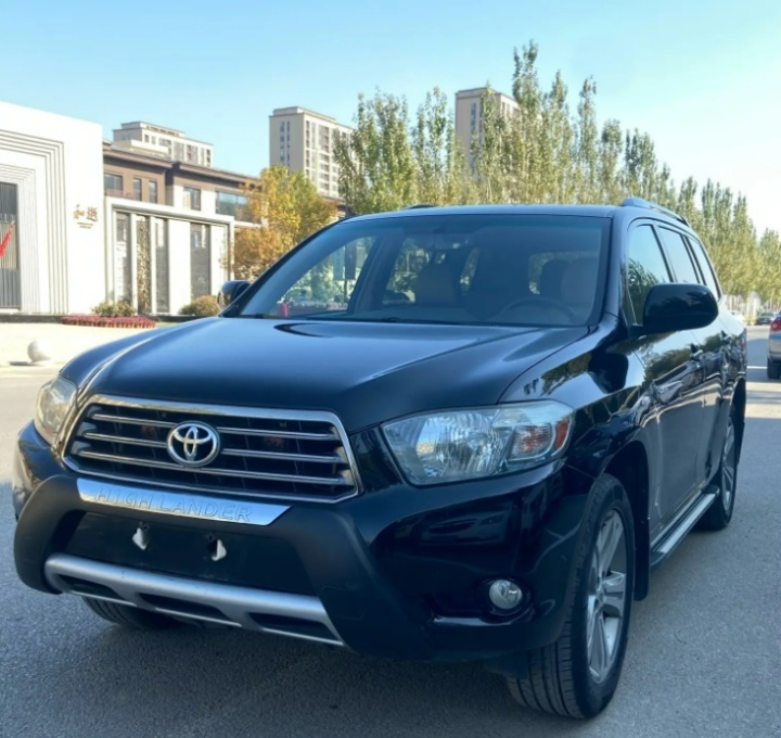

丰田汉兰达2.7这款发动机出现烧机油的原因以及解决方法,这款发动机烧机油普遍出现在10~15万公里,现象就是从最开始的5000公里发现机油消耗一升,很快就变成2000公里,甚至1000公里消耗一升机油。
出现这个问题,很多人就想的是大修发动机,大修发动机质保也就是一年时间,一年后还是很快明显的开始消耗机油。  大多数情况,这台发动机是不需要大修的。

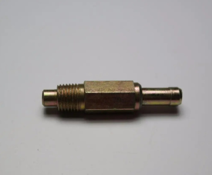

第一个方面,查一下单向阀,因为这款车当时的油气分离器是以单向阀的形式出现的,所以即便拔掉这个单向阀,车一样可以正常行驶,如果拔掉单向阀,还有明显的机油消耗,就说明活塞活这块一定是有问题的。

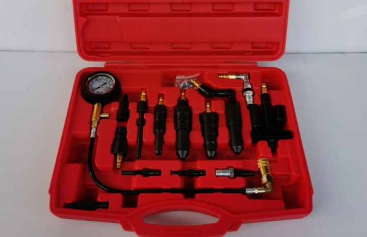

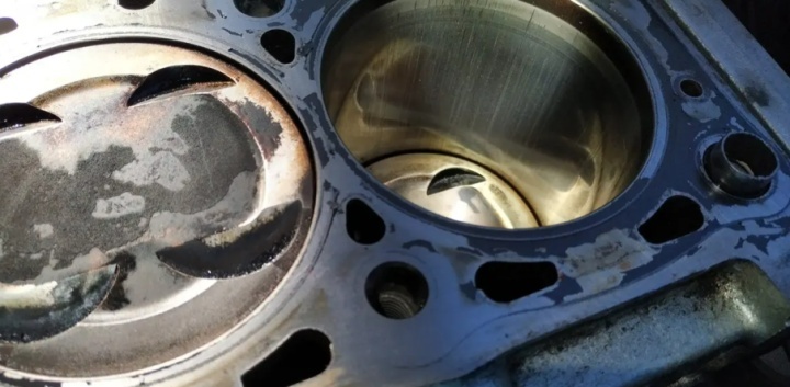

第一个就是查一下缸压,缸压每个缸体测两次,取个平均值大于等于7,说明缸压没问题。同时查一下缸壁的磨损,这台车大部分在查缸壁的时候,你会发现很多发动机是有轻微的竖条黑色或者金属色的拉伤,这个拉伤不严重,在我们前两集文章说过,这种拉伤属于轻微拉伤,你可以忽略不计,在很多车上都有,主要就是长期不清洁油路导致的。
如果发动机的缸内没有问题,单向阀也没有问题,就可以确定该车不用大修发动机,并且可以确定就是活塞环卡滞导致的烧机油,此时我们只需要解决油环卡滞的问题,就可以解决烧机油问题。

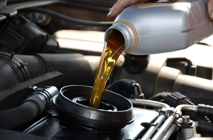

第一就是我们机油长期更换习惯不太好,比如说我们使用的全合成机油,我总想1万公里更换,实际上根据路况的不同,车辆使用的情况不同,机油更换的周期实际是需要提前的,或者是和保养手册同步的,因为任何车辆保养手册都写了一条,在一些特定的路况下,需要提前更换机油或者是增加机油更换的次数。
前两集文章说过,机油更换,换的是机油当中的脏东西,不是换的机油的使用寿命,所以很多机油更换的时候,机油的寿命依旧没有到限度,但是里边东西脏了就会产生很多低温油泥,这些脏东西哪来的呢?就是燃烧的灰分物下沉到了油环和气环导致机油里边的低温油泥开始增加。 我们来想一下,烧机油的车基本上都是处于长期不做有效的清洁油路,基本上绝大部分的烧机油车辆都没有油路清洁的好习惯。国内的燃油是调和燃油,在一定的周期内它会发生变质,产生过量的胶质水分和杂质,这些物质我们俗称为油菌,油菌一旦生成,它会不断的污染新进的汽油,这个时候我们就得不到更好的汽油的去使用。

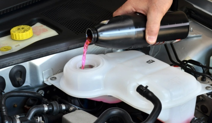

第三就是防冻液,有些人防冻液长期不更换,或者是更换周期过于太长,其实防冻液早点更换没有什么问题,因为防冻液是带走缸壁上的温度,给缸壁进行快速降温的,如果防冻液的性能发生了重大的失效,这个时候温度也会持续偏高,影响了油环中的机油。
