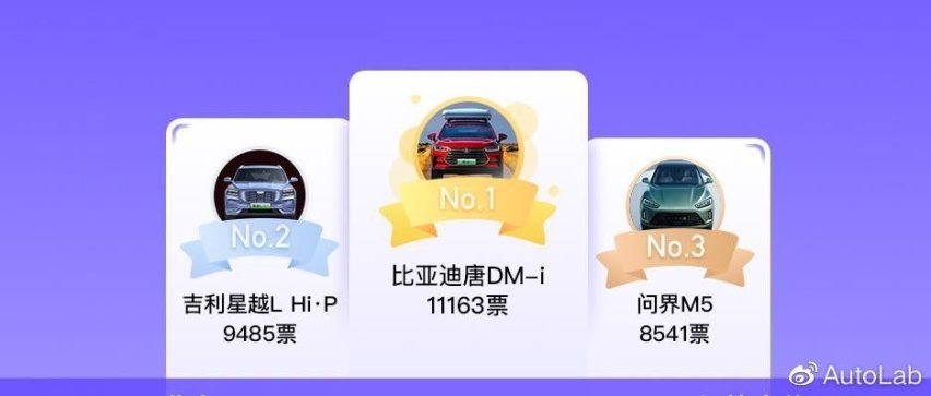

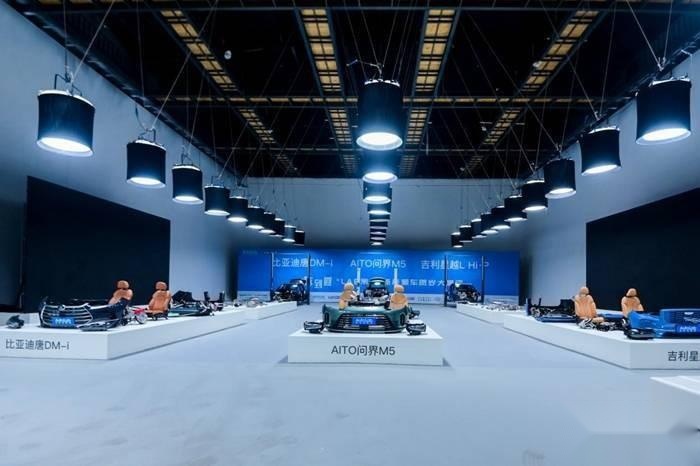

这不一个名叫《一“拆”到底 | “Lab测试”新能源车贺岁大横评》的节目横空出世,揭露了新能源汽车光鲜的一面,年前搞大事情,在十台车型中经过72小时激烈投票选择了微信、知乎、微博三个平台累计票数最高的三台车型进行拆解,作为后起之秀的星越L Hip也很有幸被选中,没想到的是投票排名第一的BYD唐做工竟然这么差,真替BYD担忧。下面我们来看看这一期直播节目的拆解结果。

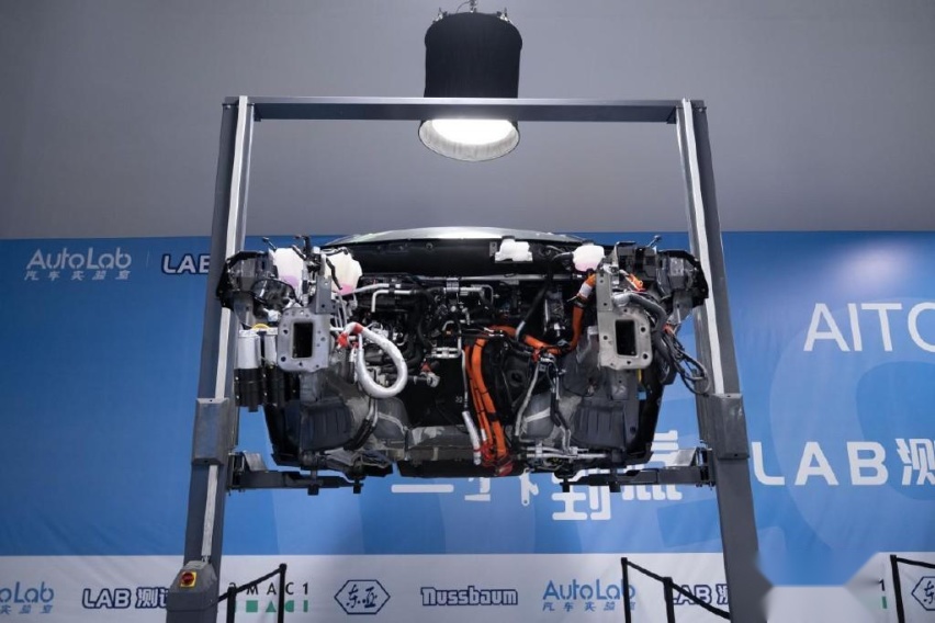

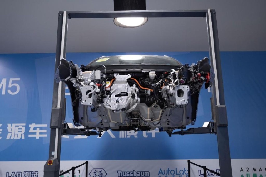

在整车安全方面,比亚迪唐DM-i电池车身一体化CTB技术是整车最大亮点,电池包地板-电芯-托盘三者与车身集成,形成高强度的整车三明治结构,但内部填注不少导热、密封等胶体,后期拆解难度大。车身覆盖件均为钢制材料,采用冷轧钢板冲压成型的方式制作。在焊接工艺上,比亚迪唐 DM-i采用了点焊的工艺。
做工存在差距!请看拆车:星越L HIP VS 唐DMI
吉利星越L Hi·P增加了Apras焊接工艺,Apras焊接工艺的优点在于焊点平整,常见于豪华车身上,采用Apras焊接工艺让车辆碰撞时,车身强度更高,不容易撕裂;前防撞梁也是采用铝合金材质,长度为1276mm,是绝大多数车型中最长的,覆盖率也最高的。从拆解中发现,吉利星越L Hi·P副车架有明显类似沃尔沃的碰撞主动脱落设计,前后安装点在剪除后可动力总成一起下移,可以有效降低动力总成对乘员舱的侵入量,同时还能有效降低正面碰撞下传递路径上的载荷,降低碰撞波形及车身侵入量。
吉利星越L Hi·P对整车安全性的考虑是非常周到全面的,类似于副车架主动脱落、三合一高集成电源管理模块位于车身中后部设计规避追尾碰撞、低压电瓶后置避免大部分前碰撞造成断电风险等设计细节。
