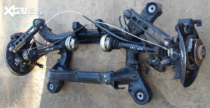

给E82 135i换上S65引擎,比原厂1M还要纯粹的“自制” M PE92 M3后车桥(不含差速器)
给E82 135i换上S65引擎,比原厂1M还要纯粹的“自制” M PE82 135i后车桥
E82的底盘与M3底盘完全不同,因为是给4缸发动机和6缸发动机所用的底盘,但毕竟是同属于E系列的底盘,两台车的“工字梁”是共用的,这决定了能完成直接安装。
车主并未将M3的车桥完全移植过来,而是将减震、刹车、差速器等零件更换成M3的,如此一来重量会更轻一点。
