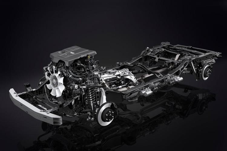

要搞懂易四方的四电机四驱,我们首先得了解传统燃油车是如何实现四驱的。燃油车只有一个动力来源,即内燃机,而如果要实现四轮驱动,就需要进行动力传动&分配,于是就有了变速器、传动轴、差速器、半轴等等,他们负责平衡转速&扭矩,并将动力分配给四个车轮。除此之外,如果要精准控制每个车轮的转速扭矩,就需要进行功能模块扩展,例如分动箱中扭矩放大的减速器,差速器中负责锁止的差速锁,以及负责矢量四驱的电控液压系统等等。
仰望U8/U9首发,越野车&超跑市场要“变天”!
以奔驰G级或坦克300为例,这些机械结构确实能让硬派越野在面对非铺装路面时拥有更出色的脱困能力,但复杂的机械结构也会带来传感、执行层面的反应慢、效率低、功率低、四轮差异化程度低等问题。具体到产品层面就是,油耗高、操作复杂、迟滞明显,以及调节范围受限等等。

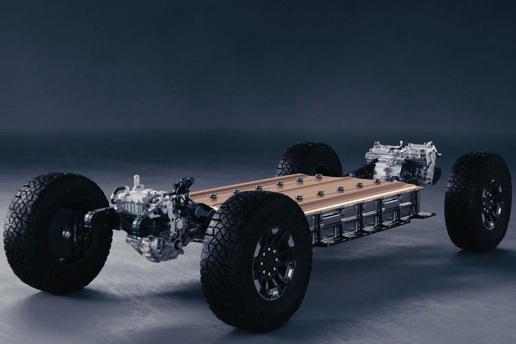

与燃油车不同,“易四方”为整车配备了四台电机,其中前桥双电机为一组,后桥双电机为一组,分别共享壳体。首先是参数部分,官方公布的数据显示,单台电机最大功率220-240kW,最大扭矩320-420Nm,最高转速做到了20500rpm,这个数据已经超过大排量V8双涡轮增压引擎的水准,动力数据已经不是限制性能表现的短板。
当然,更为重要的还是动力结构带来的颠覆性改变。因为四个独立动力来源,分别通过减速器、半轴、万向节连接到对应车轮,它不需要复杂的传动&分配机构就能实现四轮驱动,甚至不需要离合器。并且,电控系统会通过单独控制每台电机的启停、正反、转速、扭矩,从而实现对对应车轮动态的快速、自由、精准控制,能够带来传统四驱不可能实现的功能扩展,且响应速度是毫秒级的。
简单点说,传统四驱是单一动力来源,四个轮子虽然都能驱动,但相互之间有影响、有制约,这也造成了四驱功能受限;而“易四方”的四电机四驱,是四个相互独立的动力源,其对车轮的控制是完全自由的,完全不用考虑差速器带来的着地轮动力丢失,悬空轮空转问题。
