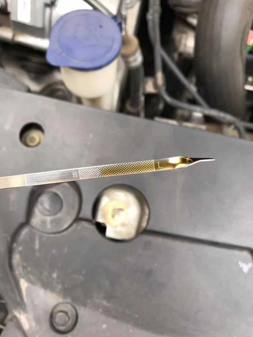

后来为此也跑过4s店检查,毕竟烧机油不是小事,结果机舱无渗漏,零部件也没有问题,但是为何跑了一两千公里机油却已经到下线位置上面一点。当时心里那个烦啊,为了确认准确,我补了一升机油,跑到五千时再看。

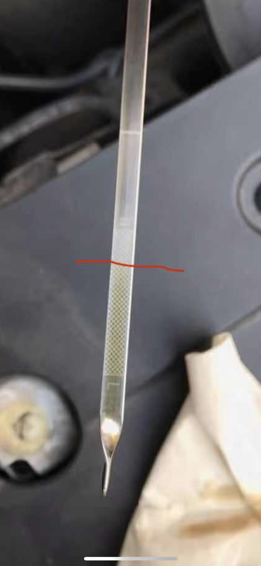

冷车时拍机油尺照片,这样查看机油更准确。
刚换过的机油还是很清澈干净,由于照片显示不清楚我特意在油位处划了红线标记。

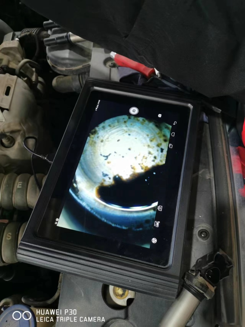

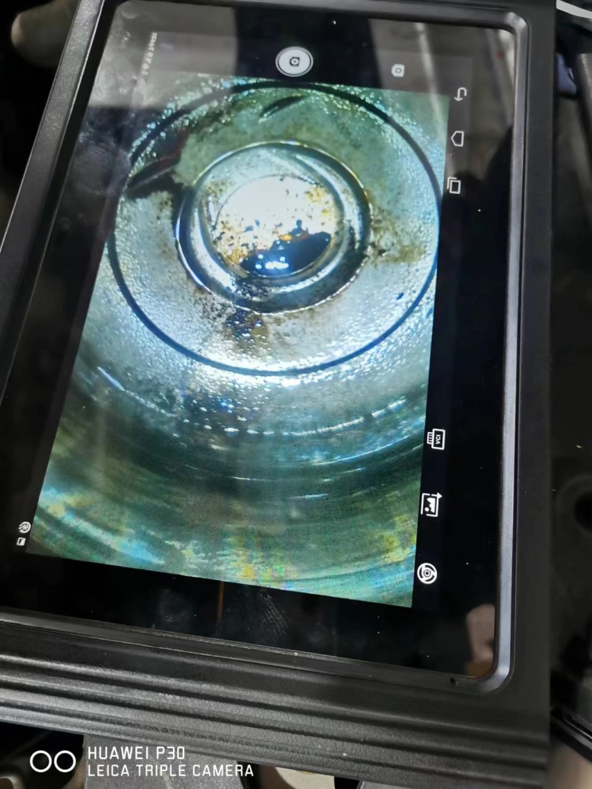

去4s做检查,技师先检查机器有无渗漏,火花塞完好,废气阀这些也都检查了,也没问题,这就很丈二和尚摸不着头脑,机油都跑哪儿了?修理师傅说,凭经验十有八九是活塞环被积碳堵住,回油刮不干净烧掉。于是拿内窥镜检查气缸情况,不看不知道,一看吓一跳,四个缸每个活塞顶部整面都是黑乎乎的积碳。

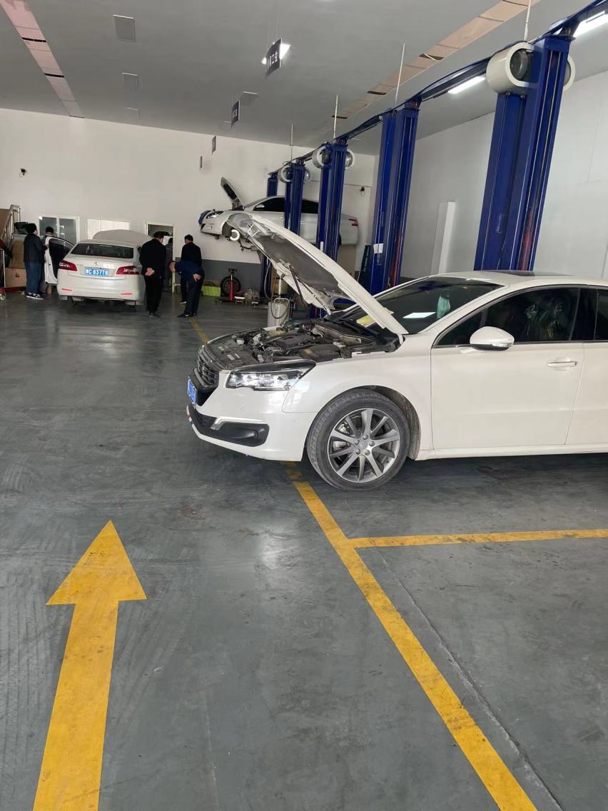

在4s准备检查拍的照片

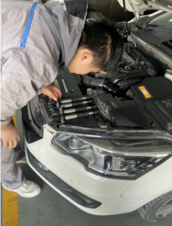

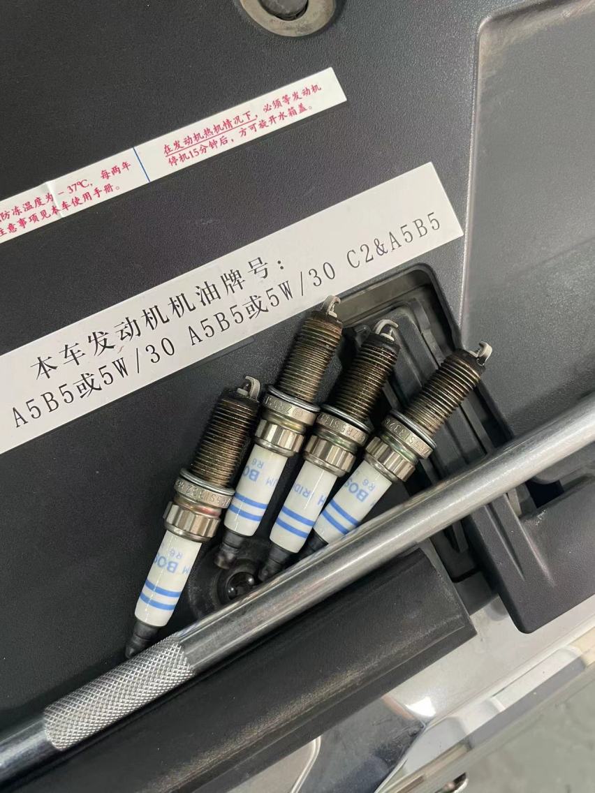

打开机盖,准备拆下火花塞,逐一检查和排除吧

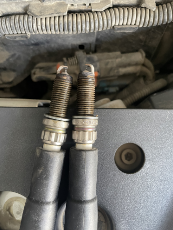

拆下来的火花塞,火花塞头黑黑的。

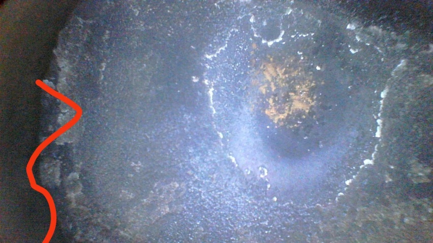

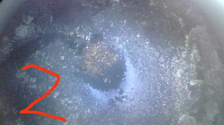

缸内积碳很严重,黑乎乎的
虽然内窥镜显示有些许模糊,但积碳的严重性还是可以看到的
缸内黑乎乎的,不想办法解决恐要出大的问题
每个缸内积碳大同小异,简直不要太黑

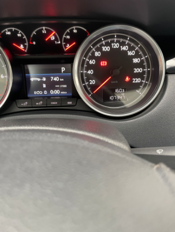

使用修复剂前记录一下行驶里程,目前是103447公里

未补机油前的机油尺机刻度线位置
补了一升的机油但是还在正常范围内,机油颜色还不错,。

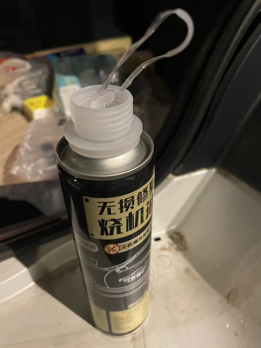

产品内部为小黑瓶包装,做工什么的真没的挑
密封性很好,尤其开瓶口需要注意一点,千万别弄到眼睛里。
这两组又耗费大概1个月左右,终于两箱油用完了,然后放置一晚第二天冷车查看机油,惊喜来啦
机油比较稳定了,和之前相比已经好多了。
就两个字:满意!!机油几乎没变化,只是颜色深一些,我算是服了,真没想到这添加剂竟然搞定了烧机油问题
这个时候是行驶到107347公里,也就是保养完跑了两千二百多公里。
截至目前可以说我的烧机油问题算是解决了,我多年的一个心病也算是根治了。于是我又抽时间去4s做了个内窥镜复查,
想看看缸内的情况,如下图所示:
打开机盖,准备拆掉火花塞
火花塞算正常,上边没有那么多黑炭

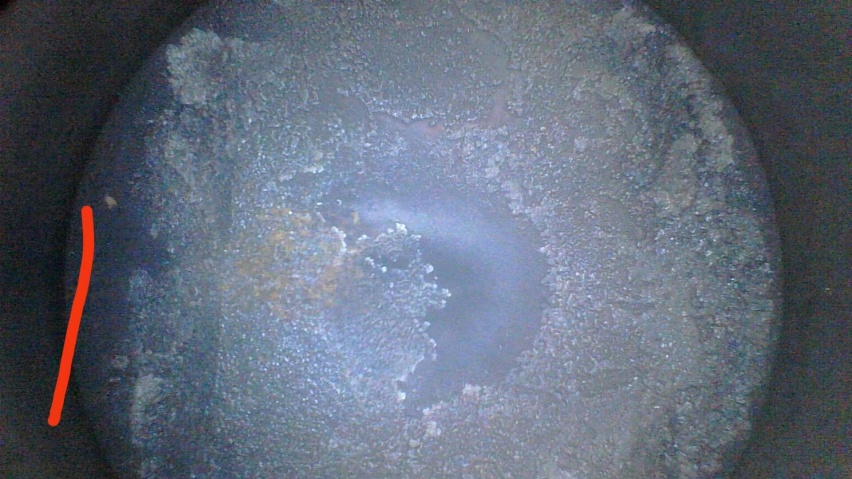

和之前相比真是“判若两缸”啊
积碳清理的很是干净,金属表面都可以看的到了
