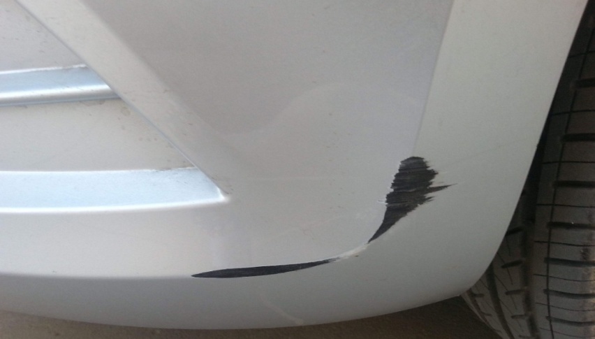

有些车主朋友说,“我怎么知道是不是伤及底漆了?我又不是汽修店的师傅。”其实如何判断划痕的轻重并不难,先看掉漆受损的部位是位于车身的哪个部分。一般来说,汽车在设计之初为了保护行人和降低后续的维修成本问题,选用了塑料作为保险杠的材质。只是前后保险杠上有划痕的话,那还是比较好处理的。找到受损部位之后再看看有没有露出底漆,如果没有露出底漆的话,还是属于比较轻微的擦伤。如果露出底漆的话,就比较严重了。

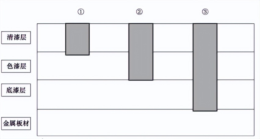

漆面的划痕其实根据深浅程度分成三个不同的等级,分为①微度划痕、②中度划痕和③深度划痕三种类型。微度划痕只是划开了清漆层,没有完全刮破色漆;中度划痕则是完全刮透了色漆层,但是没有伤及底漆;最严重的深度划痕不仅连底漆都刮透了,甚至还伤到了车身的金属表面。

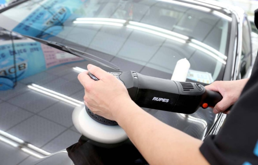

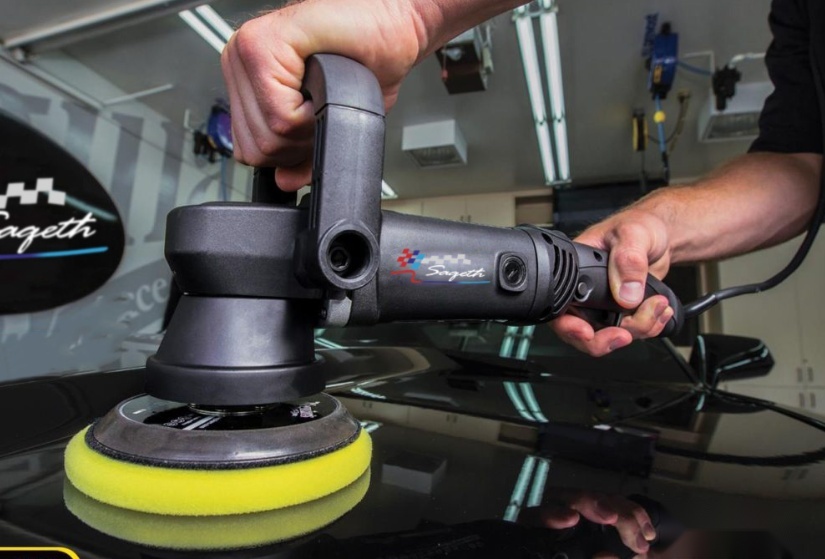

第一招:用牙膏或者抛光剂抛光
在有微度划痕的位置涂上牙膏,用干净的毛巾反复擦拭。要注意的是不要用磨砂颗粒较大的牙膏,否则原本的划痕没有去掉不说,反倒是加上了新的划痕。牙膏对于车门把手内部门碗位置的指甲划痕效果是最明显的。有条件的车友可以自己买一瓶抛光剂,再配合上抛光机给车子做一个抛光

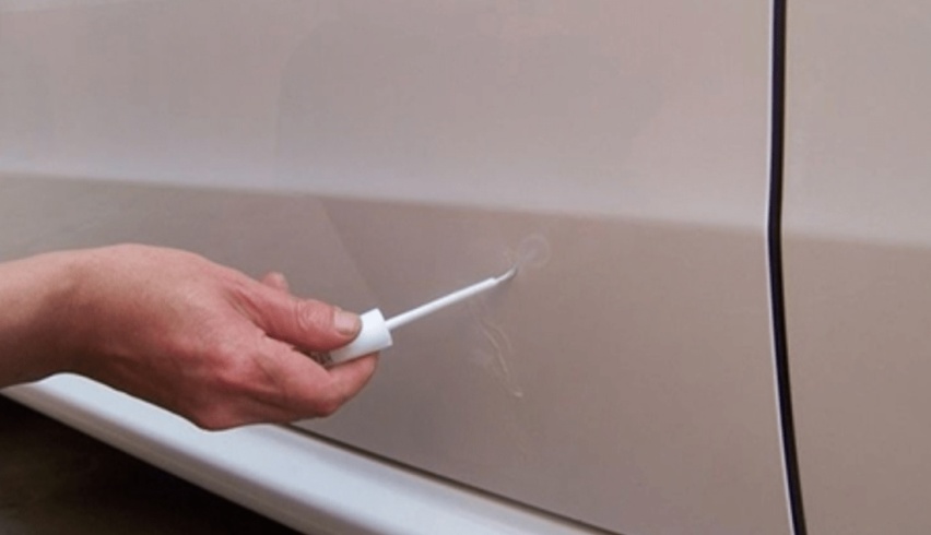

第三招:补漆笔修补
先把需要修补位置边上的锈蚀、污垢清理干净,然后用提前在水里泡软的2000目以上的砂纸打磨好。再用布基胶布将修补位置框出来,均匀地涂抹在需要修补的位置。补漆笔干得很快,而且是通用的。但这个通用也导致总会有轻微的色差出现。
