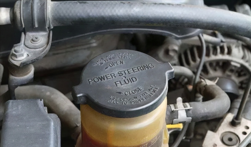

1、助力油缺失。
助力油的缺少会直接导致方向变重,因为助力泵需要充足的油液推动活塞从而带来助力。所以,当车辆出现助力油缺失时,需要检查管路是否有漏油的情况,如果没有漏油,就要检查油液是否脏污、管路是否堵塞等问题,然后根据具体问题进行维修即可。

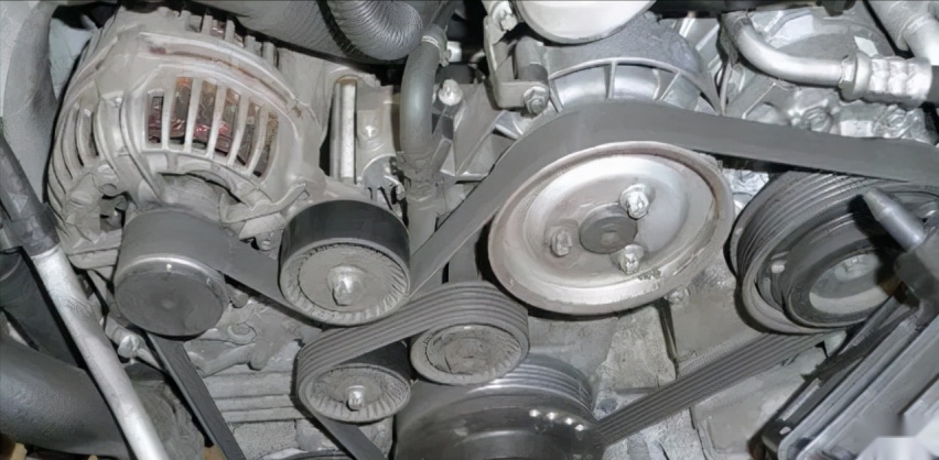

2、助力泵皮带打滑或者断裂。
助力泵工作需要皮带传输发动机的动力,若是皮带打滑,则会导致助力泵达不到工作时转速标准,从而使助力变沉;若是皮带断裂,助力泵则直接失去工作动力源,此时车辆会出现完全没有助力的故障。所以,当出现以上情况时,只需要更换助力泵皮带即可。

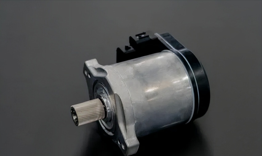

电子助力转向系统取消了传统助力系统上的助力泵、助力油、油管、皮带等零部件,改用电机辅助转向力,主要由传感器、控制单元等零部件组成。所以,当车辆出现转向沉重时,主要是以下原因导致的:
电机损坏。
电机是提供转向助力的最后一个环节,也是最重要的一个环节,它的损坏会导致车辆助力变重或直接没有助力。在维修时,不仅要检查线路是否正常,还要检查传感器、控制单元、保险丝、继电器等部件是否正常。在排除以上干扰情况之后,直接更换助力电机即可。

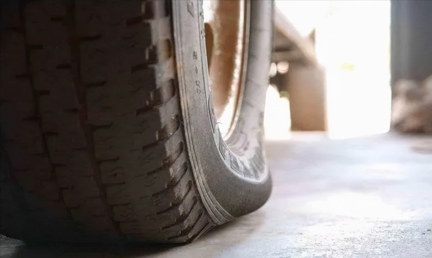

前轮胎压低。
胎压较低会使轮胎与地面的接触面积增大,这也意味着在行驶中或者转向过程中的摩擦阻力变大。所以,在处理时,首先要检查轮胎是否漏气,在没有漏气的情况下补足气压即可。
