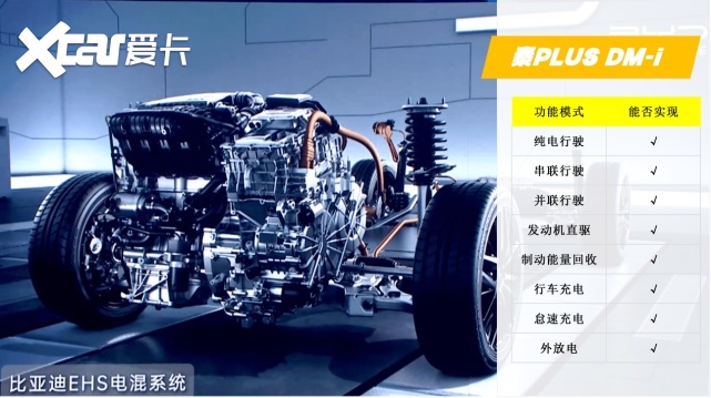

秦PLUS DM-i是一款插电式混合动力汽车(PHEV),采用的是比亚迪第四代混动系统。
秦PLUS DM-i配备的是由骁云发动机+EHS机电耦合单元+高容量电池组成的插混系统。其发动机是一台自然吸气的1.5L四缸内燃机,内燃机的最大功率为81kW,最大扭矩为135N·m。
EHS机电耦合单元听起来复杂,简单来说就是采用了双电机的设计,一个为驱动电机,另一个为发电机,采用异轴布置,减少了轴向尺寸。
秦PLUS DM-i的电机位置为P1+P3。P1电机的位置是在发动机后,离合器前,它取代了传统的飞轮,发动机曲轴则充当了ISG电机的转子,所以它支持发动机启停、制动能量回收发电。
P3位置在变速箱的末端,最主要的优势是纯电驱动和动能回收的效率。不过因为P3电机必须与车轴相连,因此无法用于启动发动机。加上,电机无法与变速箱或发动机进行整合,所以需要占用额外的体积。
传动方面,秦PLUS DM-i采用的E-CVT作为动力分流装置,作为集成发电机和电动机的混动专用变速器,是没有前进挡的直驱。
秦PLUS DM-i的混动系统有四种模式:
1.纯电模式:大容量刀片电池供能,大功率电机驱动,分不同车型纯电续航在55KM-120KM;
2.混动串联模式:发动机在最佳工况下带动发电机发电,并将电能传给驱动电机带动车辆行驶,看似过了好几关,但实际上在拥堵等工况效率比发动机直驱高;
3.混动并联模式:急加速等工况下,发动机+驱动电机共同驱动车辆,动力最大化;
4.发动机直驱模式:高速巡航时使用,此时是发动机直驱车辆的最佳工况,也是电机弱势区间。
把上述的专业术语用简单的话来说,电量充足时,秦PLUS DM-i就是一台纯电动车。在电量不足时,DM-i就是一台超低油耗的混合动力车。市区行驶,有99%的工况下使用电机进行驱动,驾乘体验无限接近纯电动车,有81%的工况下发动机处于熄火状态,完全零油耗;高速行驶,以并联和直驱为主,发动机在高效区间驱动,简化了能量传递环节利好低油耗。
