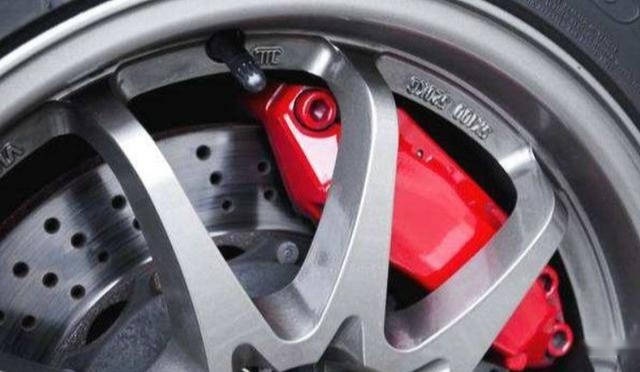

刹车油刚换后刹车太硬,其实是一个很正常的现象,因为更换刹车油之后,是需要一段时间进行磨合的。只要开车时多轻踩刹车,使刹车油加速磨合就可以了,到时候很快就会恢复原有的脚感。但跟油品的质量也是有一定关系的,所以大家最好还是在正规的渠道上购买,以免自己当了一回冤大头。
换刹车油后感觉不一样,刹车油刚换后刹车太硬
但如果脚感变软很多的话就得另提了,很大可能是因为在更换的过程中出现错误,导致刹车油管进空气了,需要及时将其排出。
如果一直置之不理的话,空气里含有的水分和杂质,就会直接影响刹车油的含水量(降低刹车油的干湿沸点),不仅有一定机率会出现系统汽化而造成气阻,导致车辆制动迟缓甚至制动失效,而且刹车油的稳定性也是有所影响的。所以,排出油管里面的空气是非常有必要的。

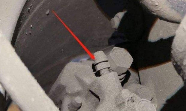

刹车排空气的方法:
首先我们需要两个人进行配合,以免发生失误。首先一个人负责踩4-5下刹车,然后另一个人就负责拧松刹车分泵上的放气螺丝,如果油管里面真的存在空气的话,这时候就会喷出一部分刹车油和气体。重复进行上述操作,当喷出来的都是刹车油,那么就说明刹车油管的气体已经全部排出,最后直接拧紧放气螺丝就大功告成。
