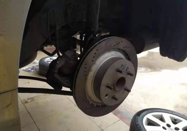

总而言之,一般的情况下,刹车片的更换公里数为2-3万公里。
5000公里根本不在这个更换范围之内,除非你把车当成赛车开,每天都是大油门急刹车。就算在那样恶劣的环境下驾驶,也可以撑到1万公里。
每个人的开车习惯都不同,也就导致每个人更换的公里数不同。是否要换,不放心多找两家维修店一问就知道了。
保养得当5万都不用换

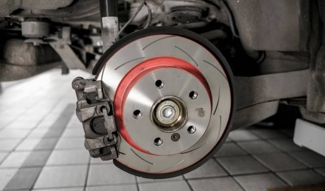

前面说到刹车片的更换与驾驶员的习惯有很大关系,年轻人喜欢速度,就会有大脚油门,急刹车的情况发生,这样就很费刹车系统,刹车片自然要提前更换。
如果温柔驾驶,缓踩刹车,看到前车停下,就开始点刹,对整个刹车系统的保护更好。开个5,6万公里再换也不迟。你怎么对待车,它就会以不同的方式回馈你。
5,6万公里的车主换一次刹车片,能抵上2,3万公里更换车主的两次了。

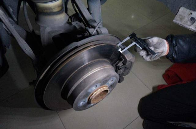

通过上述的描述,有些朋友说,我还是不知道什么时候更换。或者说自己平时开车,有时凶猛有时又温柔,无法判断。那么到底该什么时候更换呢,还是要根据自己的感受与车给你的反馈。
简单来说,买车以后开了一两年,刹车力度以及刹车距离,自己心中大概有数。但如果有一天你发现,刹车有点软,而且踩下去的反应也很迟钝,这就证明刹车片该换了,不要继续驾驶,需要找维修店进行更换。
