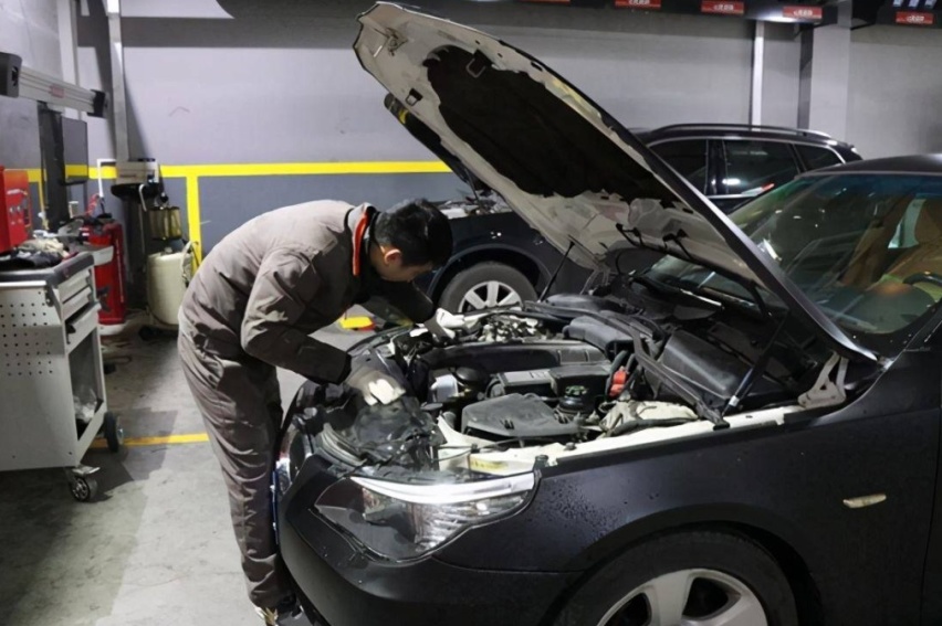

前几天和朋友一起去4s店给车子做保养,朋友拿到保养项目单的时候问了我一个问题,“这每次保养都要换机油和机滤,隔三差五才换一次变速箱油,4s店到底是在害我还是在帮我省钱?”其实大部分人买了新车之后,都还是会去4s店做保养。那4s店做保养时推荐的项目到底是为了帮大伙儿省钱还是在宰客?

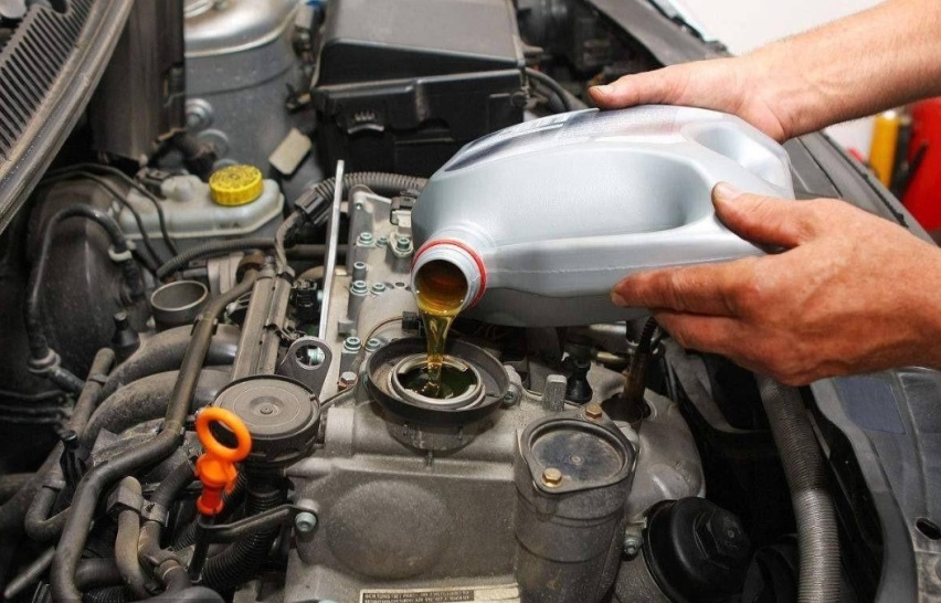

目前大部分车型的机油用的都是全合成机油,从理论上来说,全合成机油相比半合成机油、矿物油更耐用,一般来说是可以到1万公里再换一次,或者是到了一定时长之后再去更换也可以。每个人可以根据自己实际的用车情况来做调整,如果日常激烈驾驶比较多的朋友,那7000-8000公里就可以去更换了;那用车频率比较低的,差不多一年也要去更换。只是首保的公里数比较短,新车大概5000公里左右就该去做首保了。
那机油机滤顾名思义,就是过滤机油用的。发动机在工作过程中会产生油泥、铁屑这一类的杂质,机滤会在机油回流管的位置将杂质收集起来,就像家里的净水器一样。这工作时间长了,机滤的过滤能力自然也就变差了。所以这机油机滤在每次更换机油的时候也要一并更换掉。

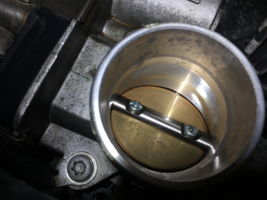

另外再来说一下每隔4万公里或者6万公里左右需要做的大保养有哪些项目。首先就是要检查火花塞,不同材质的火花塞耐用程度不同,这个就要根据实际的使用情况来判断了。其次还有防冻液,如果是原车自带的话,那五六年之后再更换就行,颜色变浑浊的话还是直接更换掉比较省心。再然后就是节气门也要做一个检查,车子开久了觉得爱车油耗偏高或者有一些抖动的话,把节气门拆下来清洗干净,就可以有效的改善这个问题。
