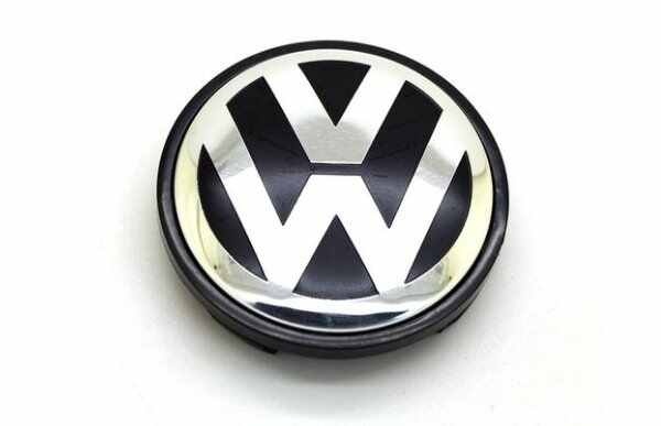

汽车轮毂中间的标志是车子的装饰品,可以在一定程度上起到美观的效果,还可以保护轮毂的紧固螺丝生锈。当它出现损坏时,就需要取下来并进行更换,具体方法如下:
1、准备一把扁口螺丝刀,找到轮毂中间的标志,可以看到标志边缘有明显的缝隙。
2、将扁口螺丝刀插入轮毂标志边缘的缝隙中,然后用适当的力往外撬,当此位置的缝隙稍微变大的时候停止。
3、调整扁口螺丝刀的位置,并在其它位置重复撬动标志。当标志有三分之一左右离开轮毂的时候,就可以直接用手捏住标志,直接往外一拉,就可以将标志取出来了。
另外,如果没有找到扁口螺丝刀,也可以用钩子状的工具代替进行操作。还有就是更换轮毂中心盖,可以去4s店配一个原厂的,看起来更自然些,但是价格会比较贵。要是想省钱的话,可以在汽车维修店或到网上进行购买,这样能够选择一些个性化的轮毂中心盖,方便且便宜。
值得一提的是,其实轮毂中心盖对汽车基本上是没有什么影响的,所以就算不安装也没事。只是平日里要更注重一下紧固螺丝的保养,防止出现生锈的情况。
