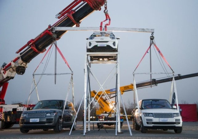

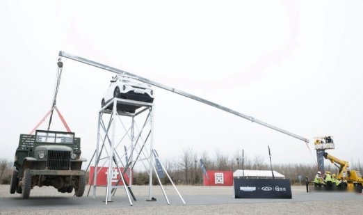

最近奇瑞小蚂蚁接受了多种挑战,包括“复刻阿基米德杠杆原理”挑战、“托举30吨坦克压顶挑战”、“对比拆车”三大项目,奇瑞小蚂蚁先后成功翘起2吨重的特斯拉Model S、5吨重的军用重卡、两只3.8吨合计7.6吨重的集装箱,更硬刚物理极限完成了“一蚁扛两虎”的等力杠杆操作。
单看数据,你便能感觉到小蚂蚁几次挑战的难度。奇瑞小蚂蚁以轻量化全铝车身,无惧7倍自重成功挑战了多项测试,足见其对自身技术的强大自信。
在介绍奇瑞小蚂蚁前,首先介绍下,什么是“阿基米德杠杆原理”
传说叙拉古的国王替埃及托勒密王造了一艘船,因为太大太重,船无法放进海里,国王就对阿基米德说,“你连地球都举得起来,一艘船放进海里应该没问题吧?”阿基米德叫工匠在船的前后左右安装了一套设计精巧的滑车和杠杆,他让国王牵动一根绳,大船居然慢慢地滑到海中。在这个故事中,阿基米德利用杠杆原理达到四两拨千斤的效果,在这其中支点是非常重要的,因为它要承受巨大的压力,而今天我们的主角奇瑞小蚂蚁,就是作为这个“支点”。
在经过“复刻阿基米德杠杆原理”挑战、“托举30吨坦克压顶挑战”、“对比拆车”三大项目测试后,奇瑞小蚂蚁依然毫发无损,这得益于小蚂蚁的多腔封闭截面全铝型材结构环-笼状立体空间创新车身架构的超高结构强度和安全性。

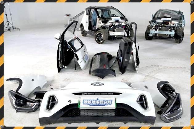

如果这样为你介绍小蚂蚁,你还是怀疑的话,那我们就一起来看看最近奇瑞小蚂蚁的“拆车对比”,来一探究竟吧。最近,硬核技术研究所对参与过前两轮极限挑战的小蚂蚁和竞品车型进行了车身拆解。
在拆车对比中第一步就是对车辆的外观覆盖件进行了拆解摆放,并检查了每块覆盖件的材质用料。

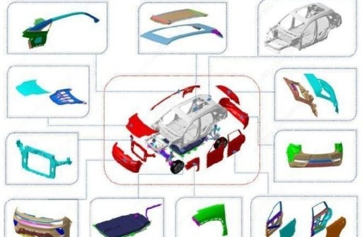

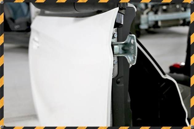

在拆解奇瑞小蚂蚁外观覆盖件的过程中,我们发现每块覆盖件都非常轻,一个人就可以挪动。通过检查其前后包围、机舱盖、两侧前翼子板、门板、后翼子板以及后尾门的材质,得知均采用的是奇瑞开发的高分子复合材料,因此手感会发轻。
这里需要特别说明一下,奇瑞新能源小蚂蚁,它车身的外覆盖件都是使用高分子的复合材料。这种高分子复合材料是由高分子材料和另外不同组成、不同形状、不同性质的物质复合粘结而成的多相材料,因此,在性能上集众家之所长,具备温变稳定性、耐冲击性、成型性以及可靠性等多项优点。其抗拉强度已经高于钢制材料,不仅坚固耐用,还能在轻度撞击后自动复原,节省了后期维修成本。
同时,这种高分子复合材料的应用,使得奇瑞新能源小蚂蚁的整车重量降低了10%-20%,间接提升了续航性能,而整个的高分子复合材料的应用量也达到了17%。

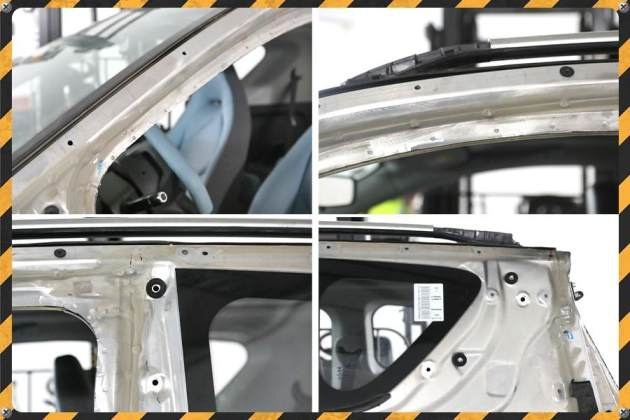

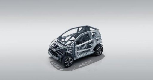

在这次的拆车实验当中,我们特别注意了这一部分。奇瑞小蚂蚁采用的是多腔封闭截面全铝型材结构环-笼状立体空间创新车身架构。经过上一期的阿基米德杠杆试验之后,我们可以看到其A柱、车顶边梁、B柱以及C柱处均未出现畸变,证明全铝车身的抗压强度以及笼状立体车身结构对压力的分散作用都是非常出色的。

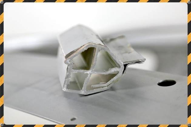

为此切开了奇瑞小蚂蚁的车顶边梁,可以看到其全封闭的腔体内部采用的是运用了仿生学原理的十字架形“隼骨型多腔截面结构”,既达到了轻量化的目的,又使车身结构强度得到了保证。

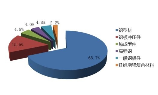

细节方面,奇瑞小蚂蚁的车身骨架主体结构还使用了高达68.7%的6系铝合金,5系铝合金的铝板材、Usibor1500P热成型钢板应用在整车的B柱外板,PP+GF高分子复合材料,应用在前端模块与前后盖中。

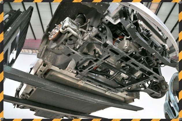

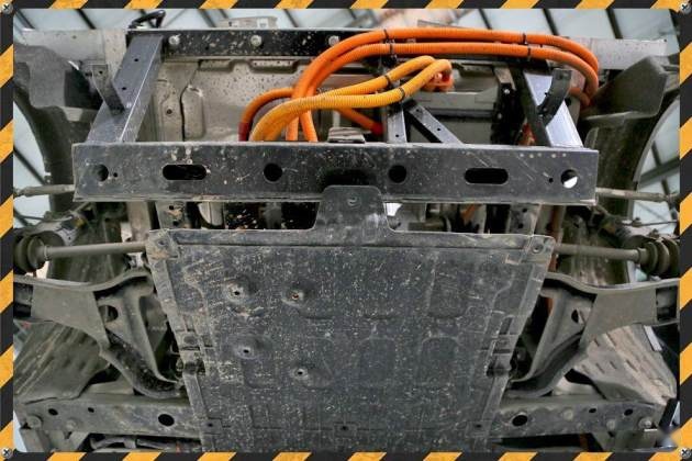

首先可以看到奇瑞小蚂蚁采用的是麦弗逊式独立前悬架,粗壮的一体冲压成型下摆臂与副车架相连,保证了悬架的韧性。其“口”字形副车架采用矩形钢梁制作而成,具备更高的结构强度,同时能将前纵梁所承受的一部分冲击力引导至车身底部,有效避免了冲击力过于集中。
再来看奇瑞小蚂蚁的底盘后部,其后悬架依然采用的是麦弗逊式独立结构,而如今连一些十万级别的轿车、SUV都因为成本原因而采用价格更低的非独立悬架,更不用说同级别车型了。所以这点十分罕见,堪称良心。如此一来,前后独立悬架也为奇瑞小蚂蚁带来了良好的操控性、稳定性和舒适性。

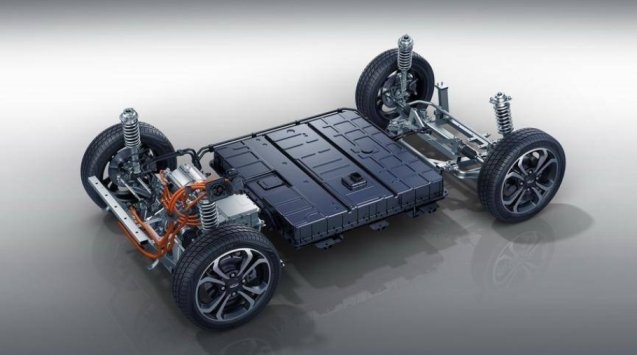

最后的“安全”层也有着深厚的功底,奇瑞小蚂蚁采用双重盔甲安全结构,整车框架+一体式电池包框架、IP67级防尘防水、精敏失控管理系统,即便是车辆面对高压或发生碰撞后,也能自动断电,确保电池的安全,避免自燃。
