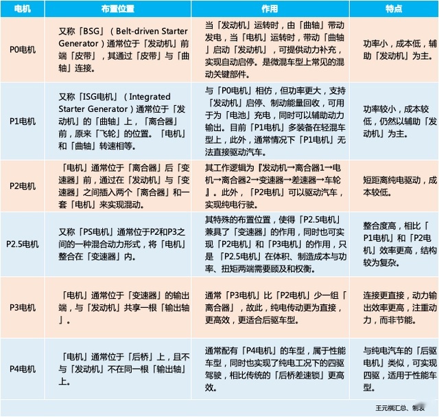

(回顾:P1P2P3P4都是什么含义,你还记得吗?)

1台发动机、3个挡位、3个电机(其中P1电机为发电机,能够在特殊场景下兼顾动力输出)再加一块巨大的平板电池包,共同构成了这套结构最为精妙的电四驱系统。

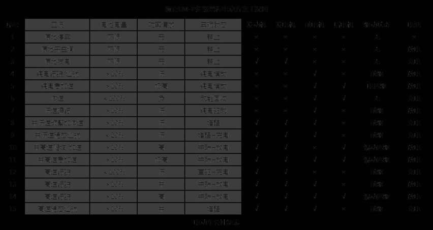

它的综合工况,也是目前最为多变的。社长随手数了数,至少有15种。
至于什么时候需要启动后轴的P4电机,什么时候使用并联模式,发动机在什么转速下运行,都是由电控系统自行判断。
从工况图中我们能够发现,由于后轴P4电机、以及增程模式的加入,它相比于目前2.0阶段的电混系统更倾向于用电,因此“电感”会更加明显。

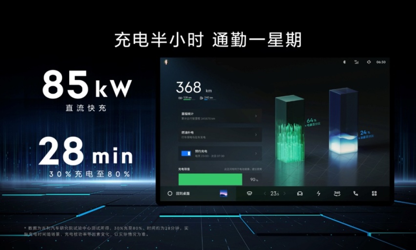

而这块平板电池包,其实也大有来头。它不仅用上了电池车身一体化的CTP技术、让底盘更加扁平,而且还支持3.3kW外放电和最高85kW的直流快充,30-80%充电时间只要28分钟。

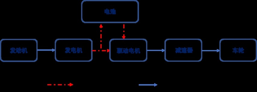

对于传统增程式来说,虽然它有着结构简单、成本低、体积小、重量轻的优势,但它也有两个最大的短板。
其一,它的动力传递需要经过“增程器-发电机-驱动电机-车轮”的路径,每多一个环节就要被“雁过拔毛”,尤其是在高速状态下,会造成很大的效率损失。
因此无论是大电池+大电机+大增程器的理想、小电池+小电机+中增程器的日产e-POWER、还是大电池+大电机+小增程器的宝马i3(两厢),只要不用纯电模式,高速油耗都会比较高。
其二,增程式在电量充沛的时候驾驶感受能打90分,但在亏电的时候很可能只剩30分。
这是因为增程式在电池持续亏电的时候,动力会受限于发电机功率、而非增程器。
目前,业内比较普遍的最大发电功率在80kW左右。如果在极端亏电状态下急加速,不仅增程器会高转工作、噪音增加,也会存在动力不足的问题。想要加速,只能慢慢“悠上去”。

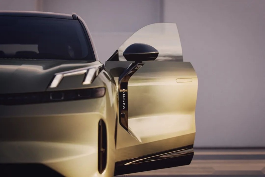

印象比较深刻的,除了更新的车头造型之外,还有无框车门和这个无边框后视镜。

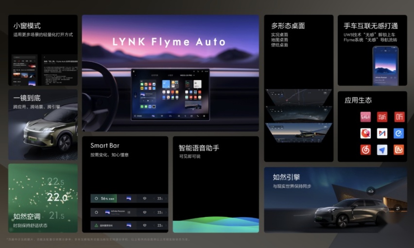

此外,在用户中呼声很高的车机部分,领克08也首次搭载了魅族的Flyme Auto车机系统,芯片则是采用了2颗自研的中国第一颗车规级7nm“龍鷹一号”,据说是座舱的天花板。
它最大的优势,社长也在这篇文章《目标是“干掉华为”?孤勇者魅族出征车机!》中提到了。
用几个关键词总结一下,就是 “个性化定制桌面”、“人性化的交互设计”、 “车机和手机的无缝衔接”以及“丰富的车载应用”。
