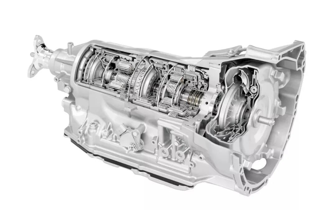

比如通用的10AT变速箱,它的1-6挡都是减速挡,在面对急加速工况时,就能在锁定发动机在当前油门开合度下的最佳动力输出转速区间内,以更加绵密的齿比变化调节轮上扭矩,更快、更平顺地攀升车速。
而在高速巡航时,这颗10AT变速箱的8-10挡又是超速挡,这又让它可以更进一步缩小传动比,在同样的油门开合度下,既带来持续的提速感,又能更降低对应的发动机转速,此时不仅发动机的运转损耗更低,油耗也会更少一些。

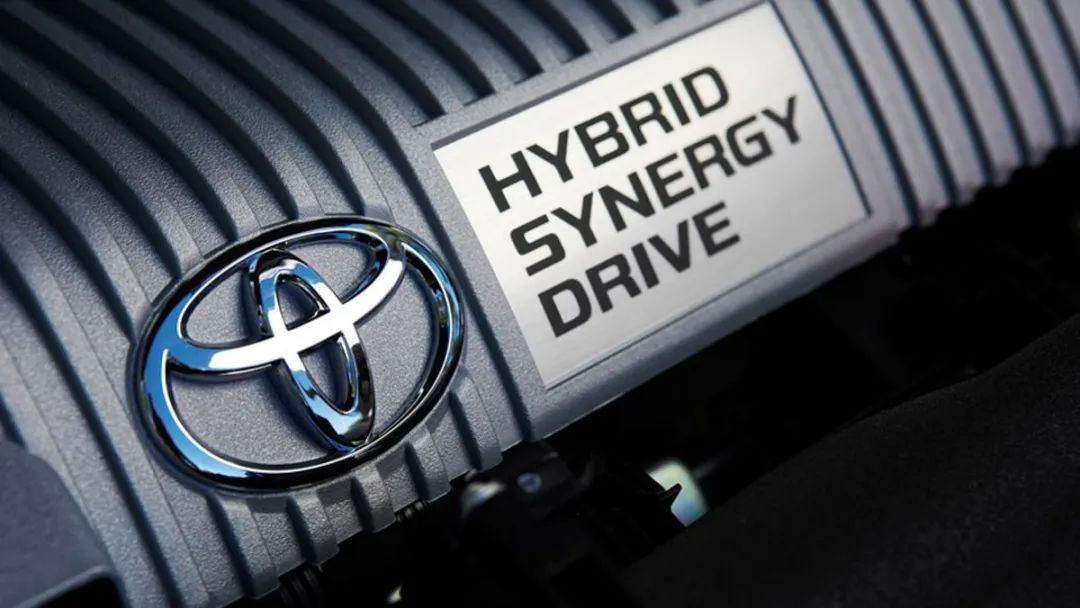

比如提速太慢,这可以说是很多混动车的通病。像早期的丰田THS,它不仅没有变速箱,发动机和电机功率本身也都非常羸弱,再加上功率分流的影响,就更加雪上加霜了,急性子千万不能开这种车出门,对心脏不好。

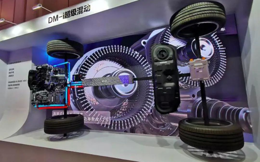

还有比亚迪DM-i,因为只有一个挡位,所以它的传动比必须要严格对齐车速与发动机转速,但发动机直驱又主要运用在注重低能耗的高速巡航工况,所以对于低速加速工况,DM-i就多少有些不够极致了。

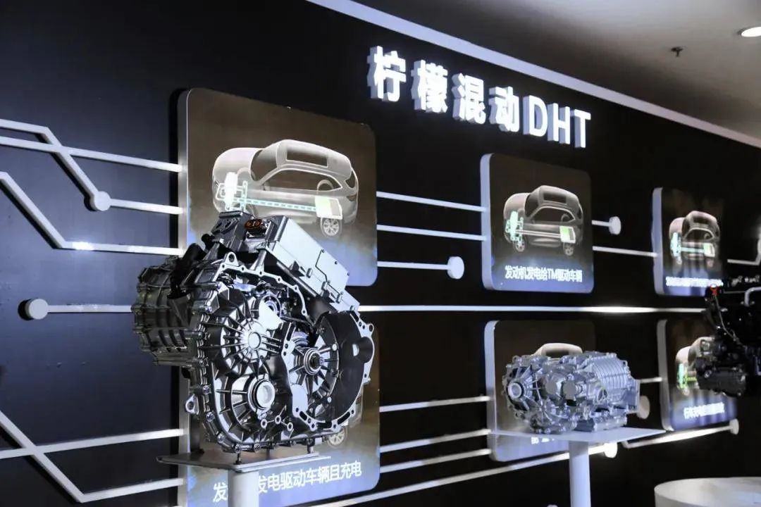

而多挡位就不一样了。长城的2挡柠檬DHT因为增加了一挡“动力挡”,所以长城能够把发动机的介入时速降到更低,在35km/h时就能和电机一起输出最大功率(DM-i需要70km/h),实现更快的加速。
拥有3挡的吉利雷神DHT Pro和奇瑞鲲鹏DHT则更进一步,其中前者将发动机介入时速降低到了20km/h,而后者则降到了16km/h,更加高能。

具体来看,DM-i的发动机直驱模式只要专心应对高速巡航工况就行,其余时间甚至可以安心为电驱系统做一个增程器;而电机则因为自身特性,天生拥有比发动机更加宽泛的最佳工作区间,所以根本不需要多挡位DHT变速箱,也足够满足加速和省油的要求。
