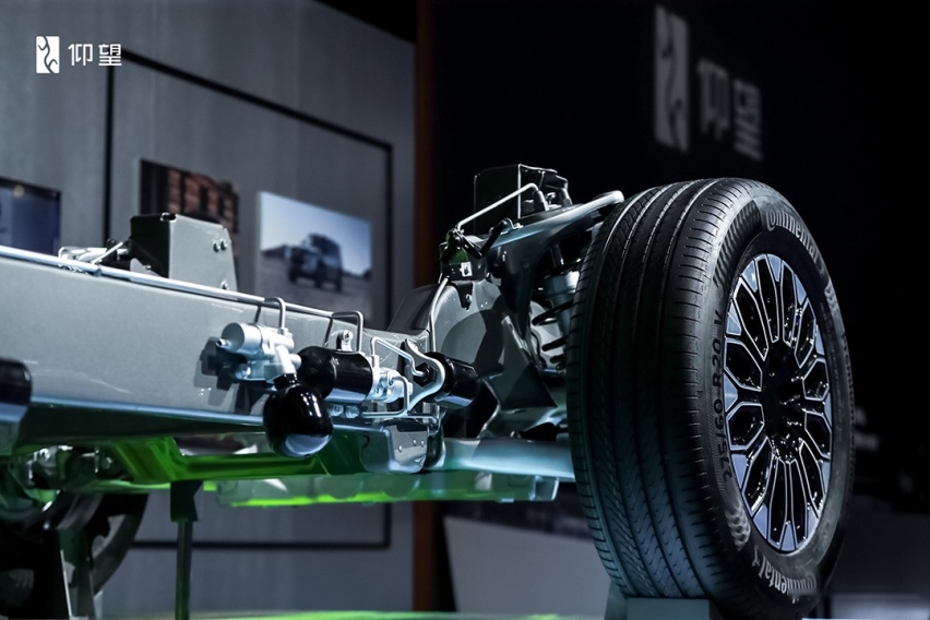

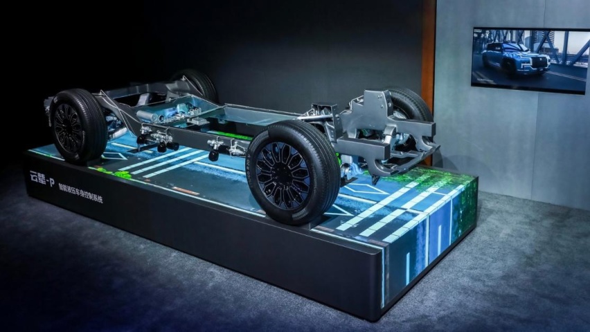

简而言之,云辇-P集成了机械、液压和电控三种控制方式,以智能调节为底色,解决了车身“垂直”方向的控制。云辇-P和易四方的协同从纵、横、垂三个大方向,搞出了3向6自由度车身控制,实现立体融合控制。

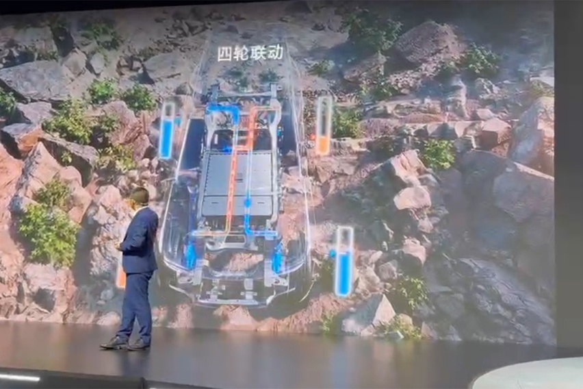

3.在交叉轴场景下,仰望U8凭借四轮联动技术,可为即将悬空的车轮减振器输送油液,拉长悬架行程,提高车轮贴地性与整车平衡感,保证四轮动力有效输出。凭借四轮联动技术,仰望U8最大轮差达620mm,整车的循迹指数RTI值达600以上。
