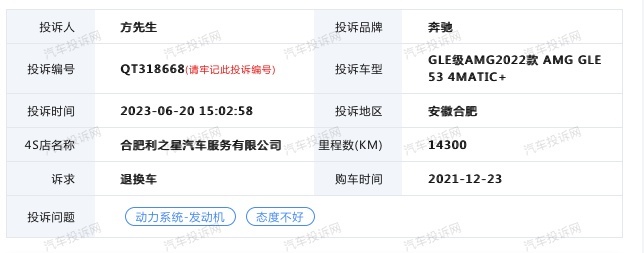

首先来看投诉人的基本信息,车主为方先生,购买的是一台奔驰AMG GLE53 4MATIC车型。来自安徽合肥,购车时间为2021年12月,经销商为合肥利之星汽车服务有限公司。目前行驶里程数为1.4万公里左右,仍然处于质保期内。

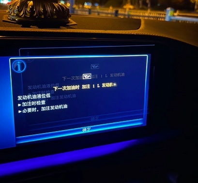

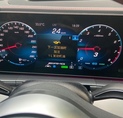

电话中,车主方先生表示,当初这台AMG GLE53花费了约110万元购买的。在去年8月20日的时候,车辆就提示需要加注1公升机油。当时,行驶里程数为8300公里。
次日,开车前往4S店进行检查。然后被告知,因为是全进口汽车,可能出厂时加注的机油偏少,所以造成该问题。然后工作人员就建议提前首保,更换机油后,再行驶一段时间,观察一下是否再次发生同样问题。
首保更换完机油后,没想到的是,在2023年5月28日,车辆再次提示需要加注1公升机油,当时行驶里程数大约为14200公里。
于是,方先生第二天就开车前往4S店检查。经过检查后发现,发动机外观没有发现任何机油泄漏。使用量杯将发动机内的机油全部放出,只有7升,与正常车辆的约9升机油差距明显。拆除火花塞通过内窥镜检查发现,发动机第五缸有拉缸迹象。
