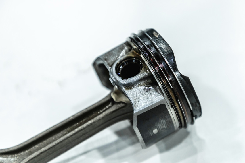

几百公里消耗一升机油的车辆属于异常特别大的消耗量,往往伴随着两部分原因,必然原因是活塞环堵塞和卡滞,同时还伴随负压不均衡,导致机油被抽走重新进入到了进气歧管,再进入到燃烧室才燃烧,燃烧不了的就通过排气排出去。

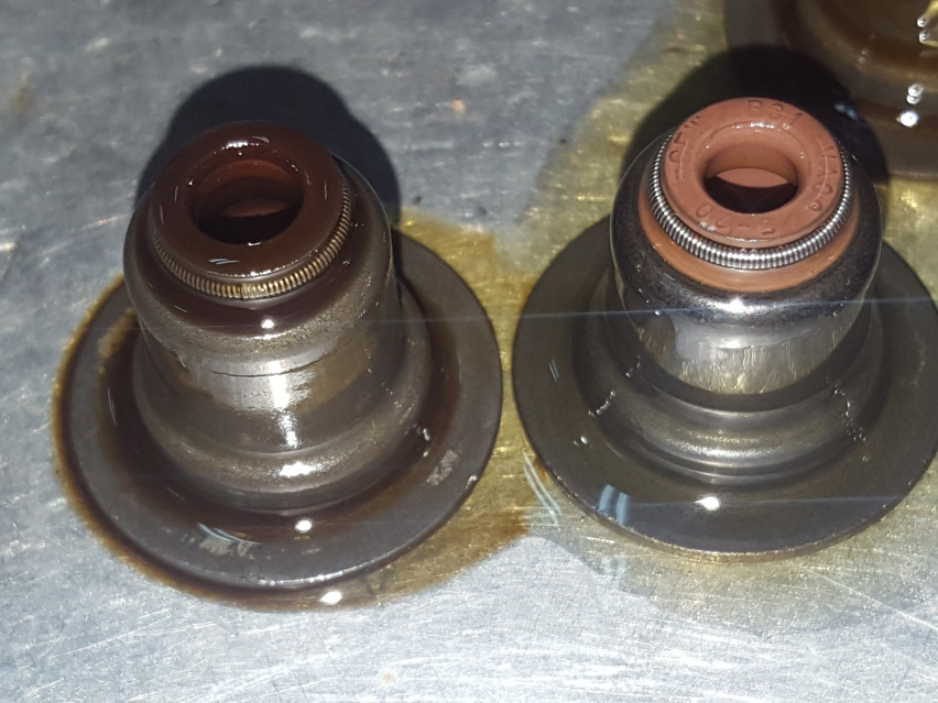

气门油封如果出现了老化,大多数车辆都有一个明显的现象,在高速行驶机油消耗特别快,因为高速行驶致使气门导管工作的频率特别高,在油封和导管之间就会产生剧烈的震动,会使油封快速膨胀大量的机油消耗进来,产生机油的过量消耗。而在市内行驶时,气门油封如果有老化消耗量没有高速那么快。

解决活塞环导致的烧机油
当我们发现车辆几百公里就消耗一升机油时,活塞环是一定有问题的,活塞环的问题是最容易被忽视的,也是最好处理的。
通过外观检查油底壳没有渗漏的情况下,检查好上述的三个配件问题后,进行疏通和解决活塞环卡滞问题是非常简单的,使用PNF技术的修复剂,机油款配合燃油款同时使用,叠加一定的次数多行驶多开车,完全可以解决活塞环堵塞卡滞导致的烧机油问题。需要注意的是一定一定要检查好发动机周边的配件,这样可以少走很多的弯路。
