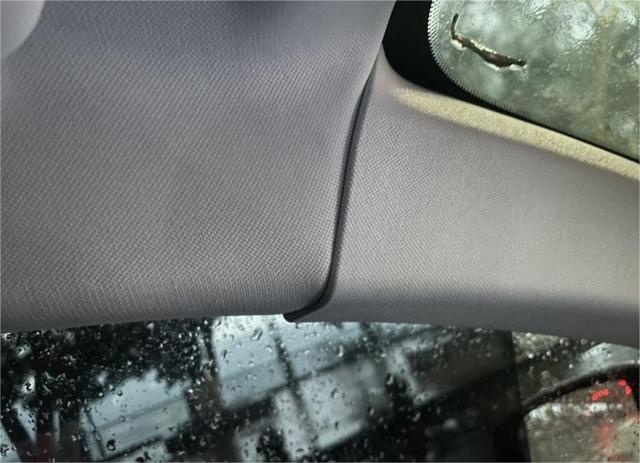

以上的毛病基本影响不大,真正让人烦心的是购车后的第五个年头,也就是去年,先是空调压缩机坏了,连续二十几天40多度的高温,空调突然不制冷了,那股酸爽劲,开去2公里远的修理店检查差点中暑,问4S换要2400,后来在修理店1400换的,但不知道是不是心理作用,感觉换了后空调制冷效果不如原车。接着没多久又发现天窗漏水,雨稍微下大点,驾驶室A柱就会湿一片,去了4S检查,在天窗骨架和防尘网连接弹簧那里打了蛇胶,然而雨后依然漏,又去检查,修理工拿水管对着天窗冲了半小时,没发现漏,最后建议换天窗骨架,光材料费就得4000多,还不算工时费。漏点都没找着,就让换,没同意。后来自己在论坛上查了相关的帖子,将防尘网和天窗骨架连接的密封条拆开,在缝隙处打上蛇胶,天窗漏水算是解决了,分析原因,应该是时间长了,防尘网连接天窗的密封条老化,密封不严导致渗水,不然为啥前几年不漏?也鄙视下4S,天窗漏水应该是通病,不去仔细查找原因,本来10多元蛇胶就能解决的问题,却让车主花几千块换总成,所以说法系车卖不好,4S应该有一半的功劳。

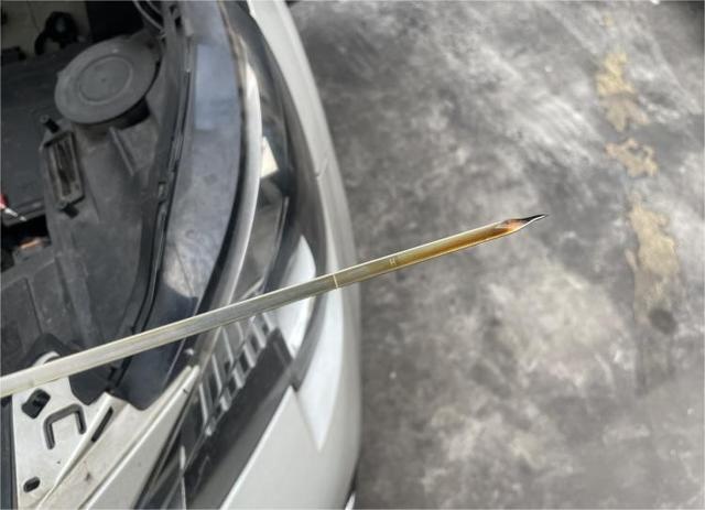

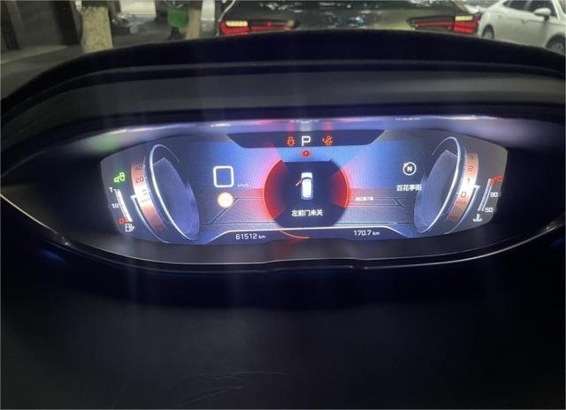

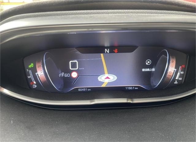

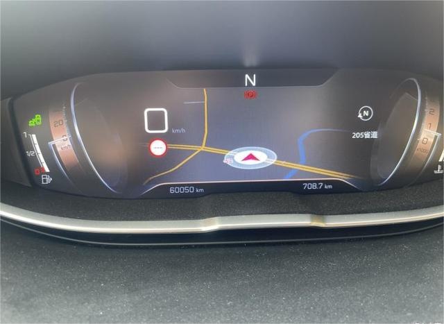

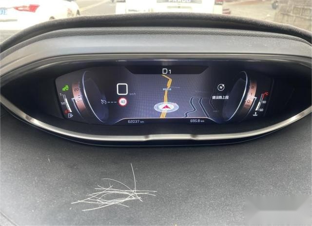

天窗漏水刚解决,去年9月份,一次下坡时急刹车,发动机突然提示机油压力故障,一看机油尺,几乎探不到机油了,距离上次保养也才跑了4000多公里,都说法系烧机油,但我车一共才跑了5万多公里,全程都是4S保养,机油用的道达尔,顿时就郁闷了。到4S检查,让做个机油测试,换了新机油,也加了标雪推荐的发动机清洗剂。结果遇上疫情封控,加上年底放开又阳了,没怎么用车,直到今年2月份,总共跑了3000多公里,但机油尺已探不到机油,于是趁着保养,再换了新机油,重新做机油测试。跑了1000公里,检查机油还剩2.8升,保养时换机油加了3.5升左右,也就是1000公里消耗了0.7升左右,4S让再跑1000公里看,后面继续又跑了1200公里时看了下机油尺,已到L线以下。

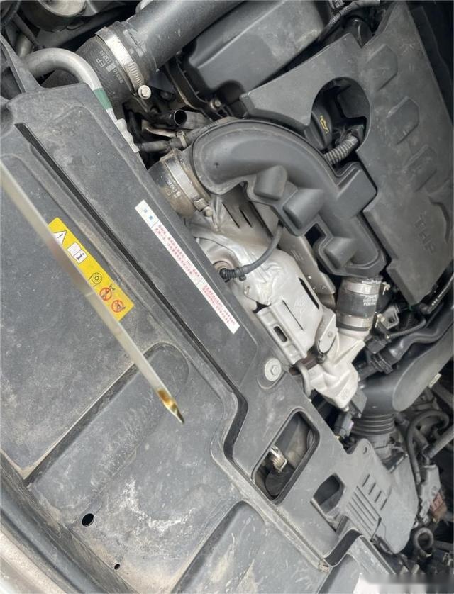

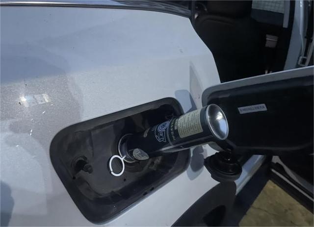

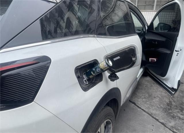

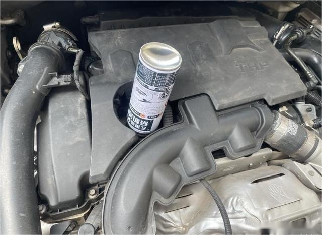

最终,确认是烧机油。4S提出2个方案,一是大修发动机,换活塞环,大概8000多。二是换气门油封,大概1700左右。思来想去,不到6万公里,就修发动机,实在接受不了,于是便在网上疯狂的查找,看看有什么折中的办法,既不用大修发动机,又可以根治或减轻烧机油。看了不少帖子,有车友用了某普治理烧机油,效果不错。于是在某宝上咨询了客服,客服也很专业,法系烧机油,多半是活塞环卡滞,先检查缸压、缸壁以及废气阀,如果没有问题,可以修复,因我车里程不多,气门油封应该没问题。考虑再三,决定死马当活马医,大不了就是智商税。于是到4S用内窥镜看了下4个缸,积炭确实多,其中一个最严重,废气阀倒是没问题,换了新机油,在某宝上下了单,2只机油款加12只燃油款,又送了6支燃油款,开始了治理烧机油之路。

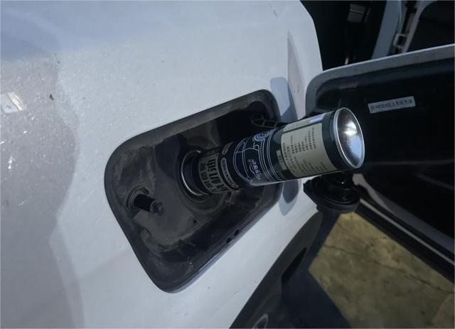

用了某普的第一箱油,跑了100多公里后,感觉油门轻了些,动力貌似要比之前强点,又是心理作用?
用了某普的第二箱油,感觉动力确实要强了些,而且发动机声音也比之前要小些。跑完第二箱油,看了下机油尺,机油没有减少,反而多了些,高出H线半厘米左右,问了下客服,说正常,很欣喜。

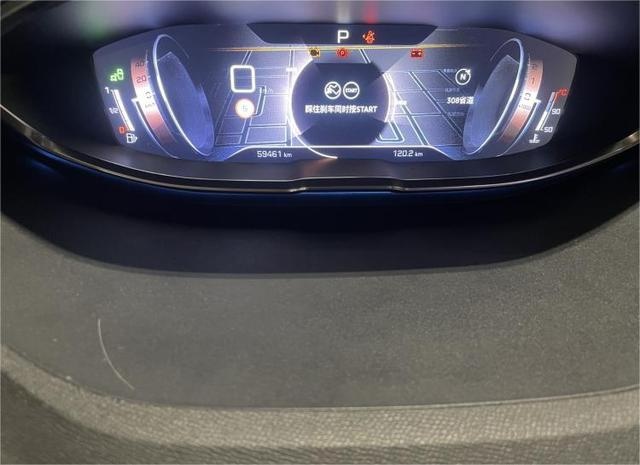

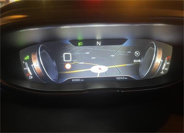

从5月初到6月底,一共加了6箱油,跑了3100多公里,加了1支机油款和18支燃油款。看了机油尺,没有少,效果不错。
治理烧机油过程中,节温器又坏了,换了出水室总成、增压器进气管,材料工时一共1600。修完又发现发动机脚架裂了,没换,得缓一下,感觉是这个坑刚填完又得去填另一个。现在才体会到别人说的,买法系学修车也不无道理。
