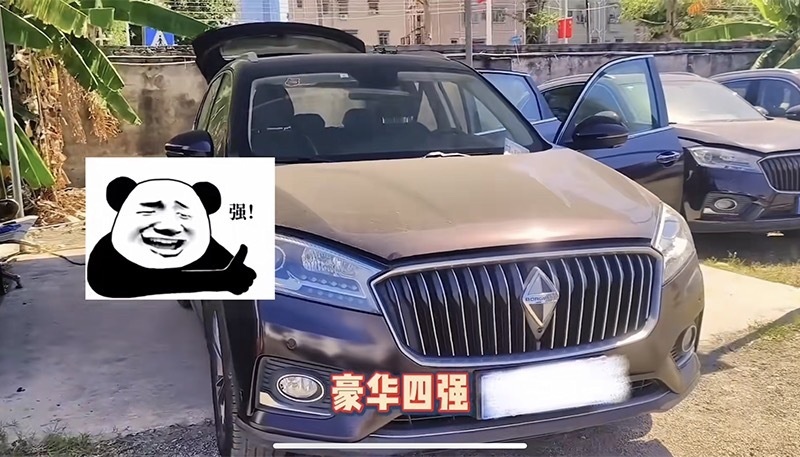

今天的是是一台宝沃BX7,该车上市的时候可是号称德系豪华第四强,但是另外三家认不认咱就不得而知了。废话有点多了,咱们还是聊聊这台车吧,今天这台车是外地客户委托查博士来检测的,为了不让客户后面白跑,咱们必须检测的认真细致。

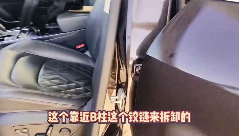

在查博士检测到该车左侧B柱内侧的时候,发现这个地方有比较大的钣金情况。B柱内侧有钣金,那我们就要再来看看这个车门有没有拆卸过的痕迹了。根据检测发现,该车左侧的铰链螺丝是有拆卸过的痕迹,而且这个地方还有钣金的情况,说明该车左侧车门的拆卸是从这个靠近B柱铰链来拆卸的。

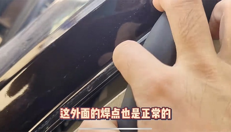

但是我们扒开胶条来观察,发现这个外面的焊点也是正常的,车辆内部的焊点也是正常的焊点。但是,该车的这个位置受过撞击,且撞击力度比较大,B柱内侧它都有点变形了,可能当时修复的时候,这里作为一个受力点去修复它,所以这个车门肯定是换了的。

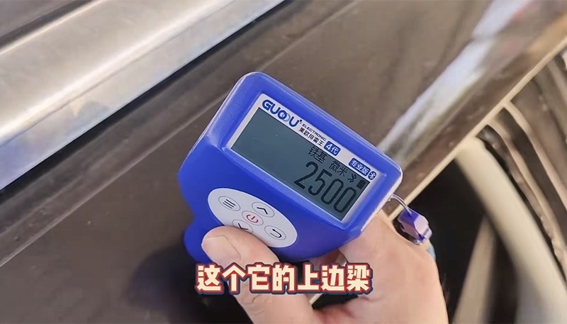

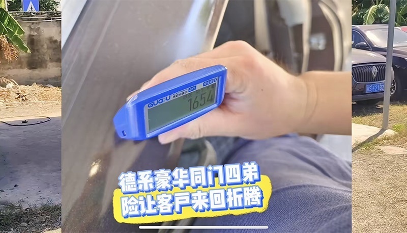

接下来我们观察下该车对应位置的车顶,果然这里也有问题,该位置车顶部位存在了一个很大的腻子痕迹,漆膜数值通过检测工具发现,已经达到了 800 多。而且该车的上边梁也是有一个很大的板金数值,已经到达了 2500 多这样的情况。不过该车上边梁内侧它是没有问题的。接下来我们扒开内部车顶的上方,通过观察检测,发现它里面这边也是没有一个切割焊接的痕迹啊,说明这个上边梁只是单纯的一个钣金情况。
接下来,查博士再带各位来看看,它的C柱内侧,C柱这里面都存在钣金的痕迹,部分地方还有焊接痕迹,而且它的轮旋、翼子板、C柱内侧,这里面都存在一些焊接的痕迹。接下来查博士再带各位深入了解该车的事故点,我们来检查该车的后尾灯位置,通过检查该车的原车焊点,发现原车焊点走到尾灯上方左右的位置消失了。说明此处存在切割的可能,而他的切割点是从这个导水槽这个焊点切割的,再从C柱位置这边一刀,然后下边梁这里一刀,把这个C柱内侧,还有D柱外面这一层,还有这个后翼子板整个给更换掉。这台车当时肯定受到的撞击地度比较大,不然不会伤的这么严重。上边梁有伤,下边梁切割更换,虽然这台车不怎么值钱,而且修复的很明显,但是如果卖家没告诉你这些问题,你从外地过来,来回路费、人工等都是一笔不小的开销,所以买外地车记得先进行二手车检测,省的白跑一趟。
