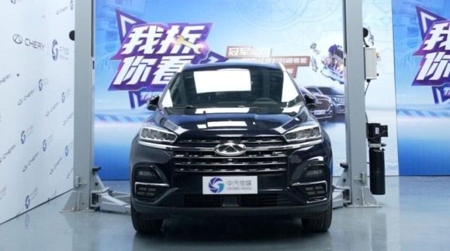

近日,奇瑞汽车联合国内最权威的汽车研究测试机构——中汽中心,对瑞虎8进行拆解,重点围绕底盘、发动机等,给用户和网友带来一场最真实、最客观、最严苛的“拆车”测评。
拆解的瑞虎8为2021款鲲鹏版 290TGDI 自动逐风版,是从市场上直接购买的真实用户的车辆,代表了绝大多数用户车主实际使用的车辆情况。该拆解车型仅1年半行驶里程就超过了10万公里,足见用户高强度的极限用车环境。之所以选择这款行驶里程超过10万公里的瑞虎8主要是因为10万公里对于一辆车来说绝对是一道年龄门槛,相当于绕地球跑了两圈半,这时候车辆的各个部分都过了磨合期,最能真实反映车辆的品质。
而且一般的家用车换车期限基本集中在6-8年,10万公里左右。此时发动机的状态也可能变得不好了,可能会因为产品质量出现渗油等情况,或者是因为保养不当,出现烧机油这些问题,二手车商可能会以此为理由进行砍价,而即便车主不换车,如果经常出问题,天天往修理厂跑也很烦心。所以10万公里最能反映出整车的耐久度,还能反映出车辆外观、三大件、密封件等易耗零件的老化问题。
直播报道中,将车辆的发动机、变速箱、底盘结构全部进行拆解,三大件主要系统中,除了部分零部件有一定的正常损耗外,几乎没有任何出现致命的零件老化等问题。

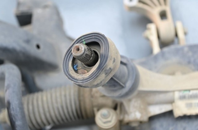

底盘被称为“汽车的骨骼”,其一半功力来自结构技术,另一半则全靠调校。对奇瑞而言,一直以来最骄傲的就是底盘,瑞虎8版底盘为前置前驱结构,前麦弗逊后多连杆双独立悬挂,在同级自主及合资中属主流;
作为悬架的导向元件,下摆臂上的胶套在使用年久后最易变形、变硬。瑞虎8底盘胶套品质优异,并未出现老化或断裂等现象,展现了超强的耐久性;
车辆行驶过程中,减震器每时每刻都在压缩、拉伸,瑞虎8的减震器状态良好,上面并未出现油渍以及被击穿等损坏现象;
装甲喷涂往往最能体现底盘钣金工艺。瑞虎8多处比较容易生锈的打孔的地方,并没有看到锈迹。这得益于整个底盘无死角喷涂了装甲涂层,可以起到防腐蚀、防锈、隔音等作用;
瑞虎8的底盘设计了六道纵向加强梁,带来更大扭转刚性,让底盘更加坚固抗造。对于底盘很多容易外露的部件和管线,瑞虎8也都做了妥善安排,比如排气管藏在底盘内凹的结构里,可有效防止托底导致排气管受损;
