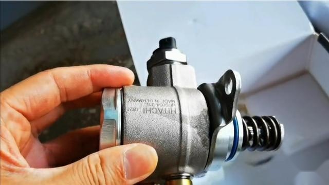

第四种,初期增加明显后期增加明显,不修复还增加。主要就是高压油泵或者喷油嘴有问题了,汽油无法雾化,直接进入到机油中。更换配件,这在直喷车上非常常见。

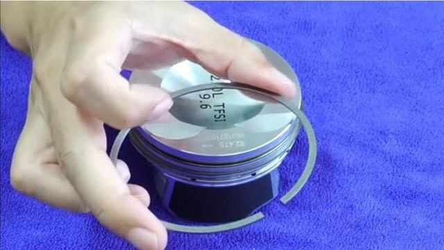

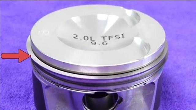

气环卡滞烧机油问题,这是很多车友和很多修理厂也没有太在意的事情,往往大家认为活塞环堵塞是油环堵塞,气环的弹性变弱背隙变大也会有明显机油消耗,我们姑且不论气环磨损变形,就只谈气环卡滞弹性变弱的烧机油原因,有三点:

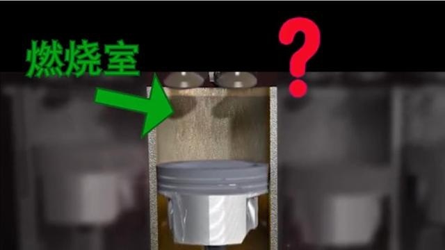

第一个原因,第一道气环是密封燃烧室混合气,防止大量混合气体窜入到油底壳的,如果有积碳卡滞,弹性变弱会导致大量的混合气进入到机油,这里包含了没有燃烧完全的汽油进入到机油,油底壳因此负压变大,如果叠加油气分离系统有问题,机油会衰减非常快,机油衰减后消耗过大,烧机油现象很快发生。
第二个原因:中间的过渡环,也是很多人说的第二道气环卡滞,这道气环,有刮油送油和防止窜气的多种功能,弹性变弱卡滞,一样会导致机油刮取不干净,大量燃烧室的窜气和没有完全燃烧的汽油进入到机油。自然也会出现烧机油现象。
