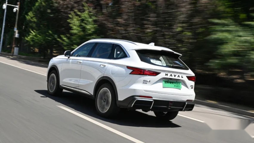

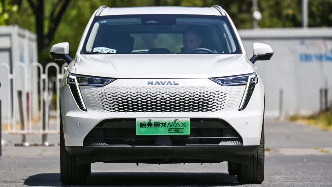

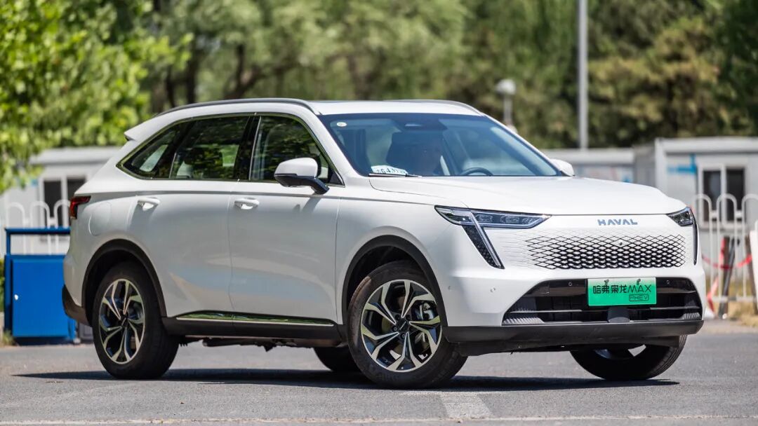

在外形设计上,哈弗枭龙MAX使用了哈弗“龙”系列全新的设计语言,獠牙式的日间行车灯看起来非常犀利,而渐变的半封闭式中网则非常符合当下新能源车型的设计要领,与汽油车之间的设计拉开距离。

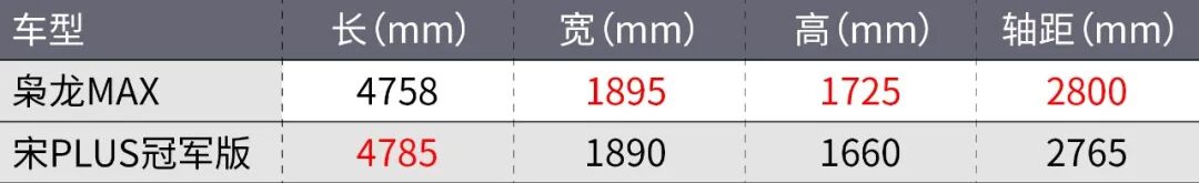

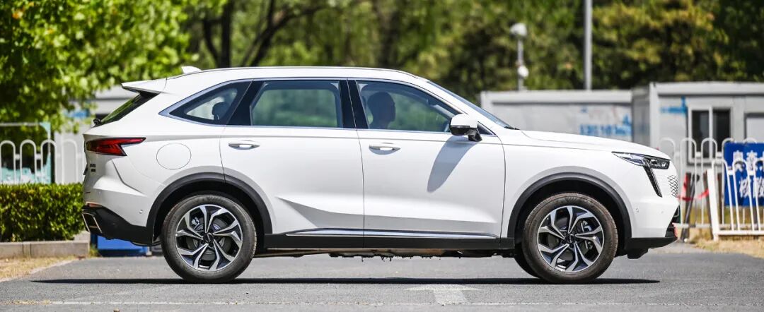

枭龙MAX侧面逐渐向下的腰线很好地遮蔽了平直车顶所带来的呆滞感,同时C柱后方的小窗也避免了4758mm的车身长度带来的臃肿感。而在宽度和高度方面,枭龙MAX分别为1895mm和1725mm,轴距为2800mm。与比亚迪宋PLUS冠军版对比就可以发现,它的整体尺寸是要略大的,除了长度略短27mm外,它的轴距多了35mm,宽度多了5mm,还高了65mm。因此在视觉观感上,枭龙MAX是要比宋PLUS冠军版更大一些的。

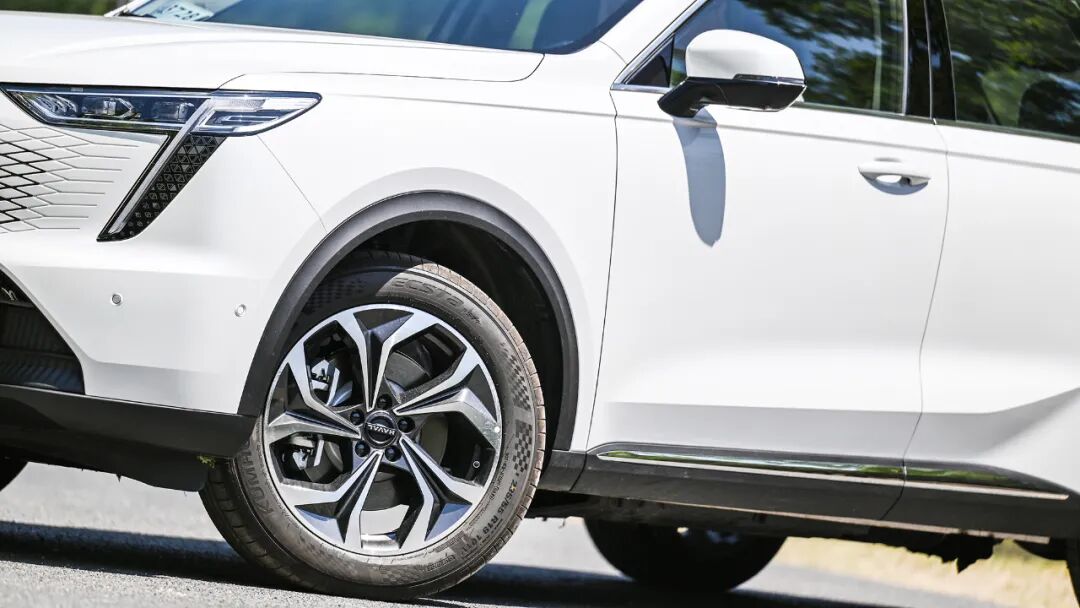

在轮胎尺寸方面,枭龙MAX全系使用了尺寸为235/55 R19的轮胎,并没有因为售价不同做差异对待。而在轮胎型号方面,枭龙MAX采用了混搭策略,分别为锦湖的ECSTA PS71和固铂的EVOLUTION CTT。根据官网介绍,两款轮胎均为偏向操控的SUV运动型轮胎,这一点相比起竞争对手来说确实要好了不少。

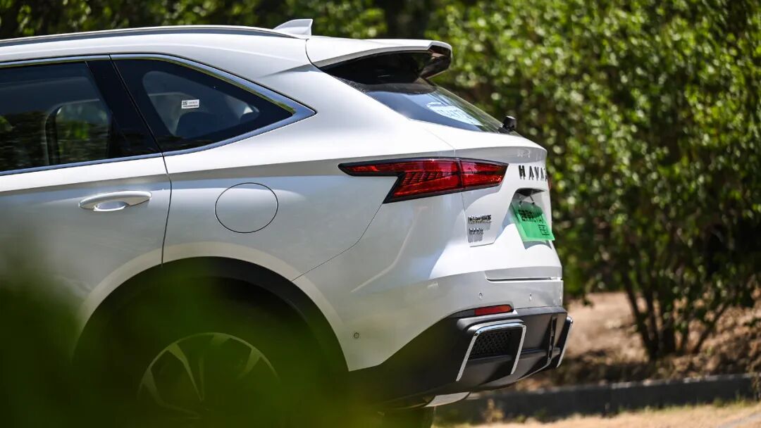

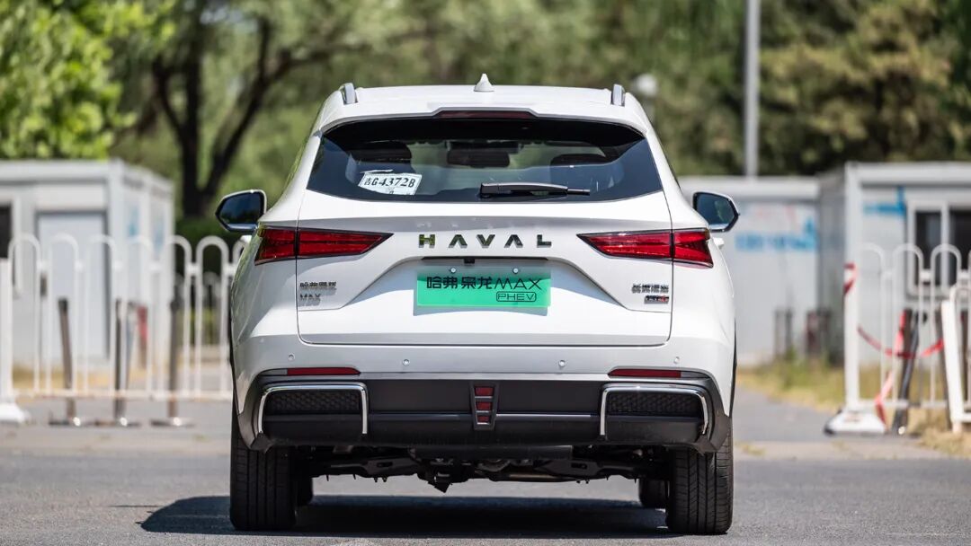

在车尾的设计上,枭龙MAX走的是运动路线,较大的扰流板将整个尾窗上部包裹起来,小尺寸的尾灯也在一定程度上增加了运动感。此外,下方的镀铬条也非常形似巨大的双边单出排气,进一步增加了整车的外观运动氛围。

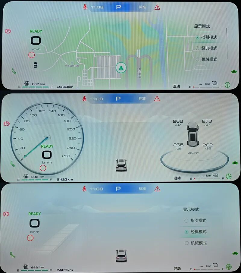

12.3英寸的液晶仪表盘共支持三种显示模式,分别是可以显示地图的指引模式,带有指针仪表的机械模式以及界面简洁的经典模式。

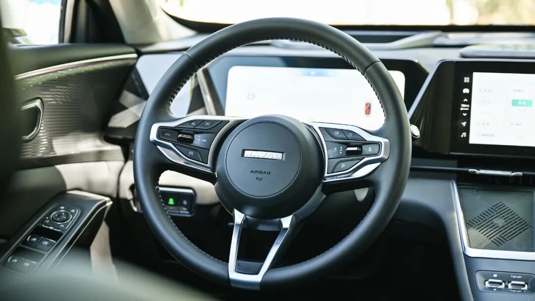

枭龙MAX的方向盘尺寸很大,在我第一次上手时甚至有一种在开大尺寸越野车或皮卡的感觉。好在盘幅的握环不是很粗,抓起来并不会有什么别扭的地方。

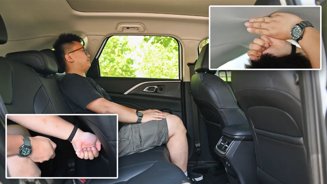

作为一辆家用SUV,空间自然是很多人关注的重点。虽然官方称枭龙MAX为中型SUV,但其不到4.8米的车长,以目前的标准来看也就是大号的紧凑型SUV。具体体验上,我的身高174cm,体重87kg,将前排座椅放至最低并调整好驾驶坐姿,枭龙MAX的前排头部空间为2拳整,表现非常不错。此时来到后排,腿部空间达到了接近3拳的余量,头部也有1拳3指,可见2800mm的轴距确实让它的乘坐空间得到了充分释放。

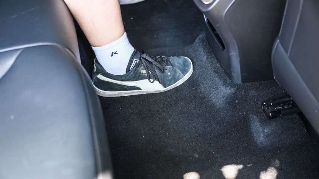

另外,枭龙MAX后排中央地板位置纵向长度很棒,即使是成年人44号的鞋子也放得下,并且地台的隆起也不算高,中间位置长途乘坐完全没有问题。

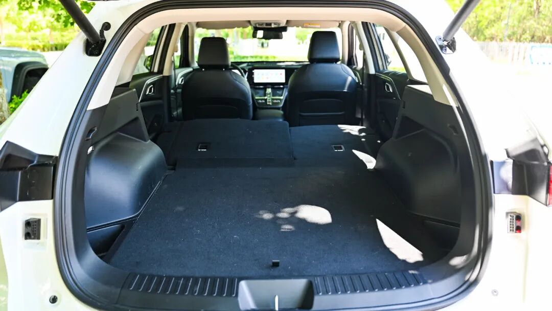

不仅如此,枭龙MAX的后备厢尺寸也非常大,在不放倒后排的情况下,它窗线以下的容积就可以达到551L,基本可以满足5个人中长途出行的需求了。而在放倒后排后,枭龙MAX的后备厢就可以扩展到1377L的容积,完全可以满足两人长途自驾甚至是露营的需求。

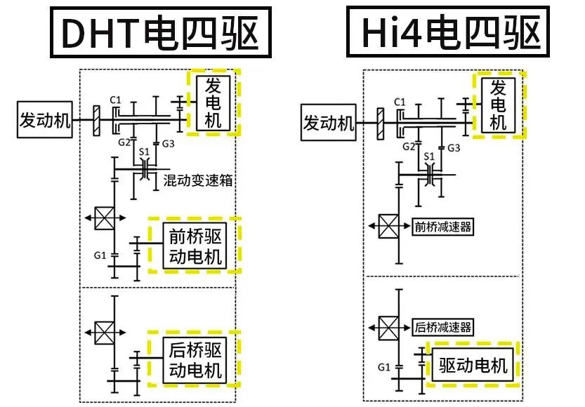

说完了静态,我们再来看看枭龙MAX开起来到底是怎样的感受,尤其是Hi4系统在日常驾驶感受到底如何。对于曾经的PHEV四驱车型来说,通常都要使用三电机布局,也就是前后桥各分布一台驱动电机,同时再布置一台与发动机相连的发电机。而长城的Hi4则另辟蹊径,后桥虽然依旧是一台驱动电机,但前桥则是通过一台电机来承担发电与驱动的两个功能。这意味着,前桥电机只能在发电或驱动之间二选一。
正因如此,在低速场景的串联模式下,枭龙MAX在大部分情况下都会使用后桥204马力的电机驱动车辆,此时枭龙MAX可以简单理解为一台后驱SUV。而在中低时速的大油门起步加速或者纯电运动模式下,枭龙MAX位于前桥的95马力发电/驱动一体式电机也会开始驱动车轮,这时枭龙MAX就成为了一台实打实的电四驱SUV。

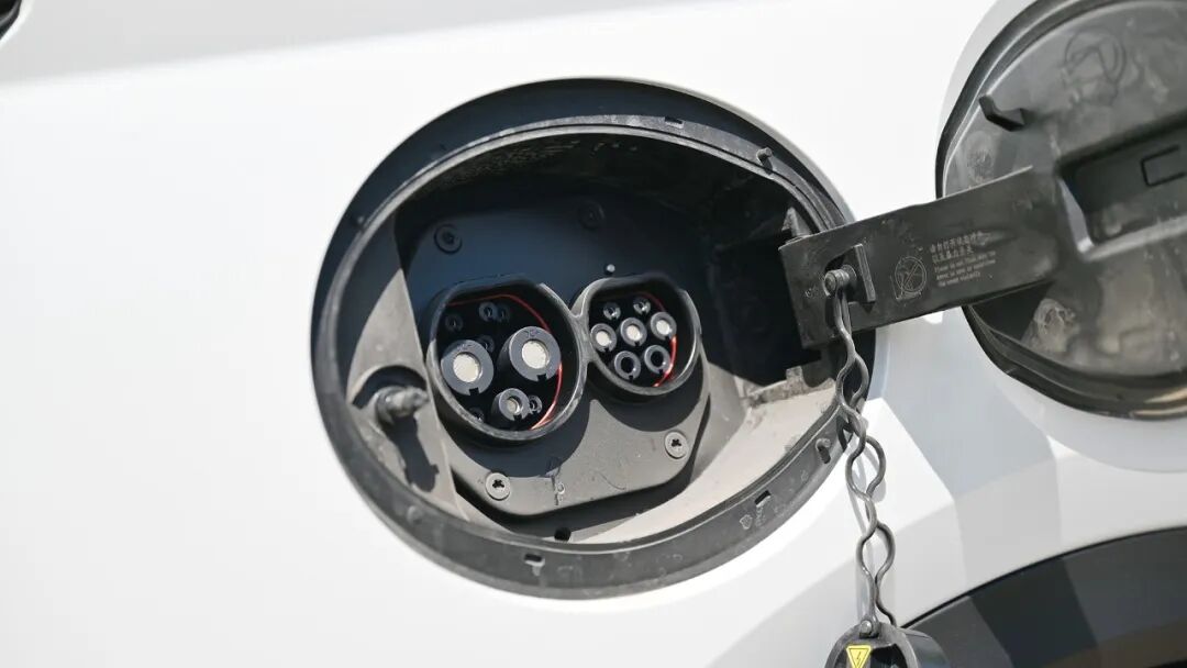

作为可油可电的车型,插混车在市区充电使用是非常方便的。比如你可以利用逛街吃饭、或者去公园游玩的时间在停车场给车辆充电,不仅可以大幅降低出行花销,甚至也要比加油更加方便。为此,我们专门测试了枭龙MAX的充电能力。首先要称赞的是,枭龙MAX的交流和直流充电口全部位于车辆右后翼子板位置,相比分开布置、或者布置在前方的充电口要更方便。

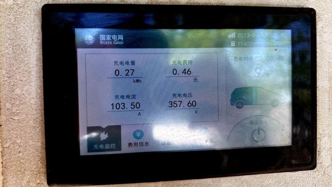

当车辆插上国家电网的直流充电枪后,从电池电量剩余7%时开始充电,此时峰值功率达到了37kW,高于官宣的33kW。而在电量来到50%时,充电功率降低到20kW。最终花费了25分钟,将电池从6%充到了77%,共计11.66kWh的电量。如果与纯电动车相比,这样的充电速度确实不算快,但对于插混车来说,这样的充电能力还是达到了行业的主流水平,毕竟在真正的使用场景中,25分钟的时间你是不可能逛完一座公园或者吃完一顿饭的。
