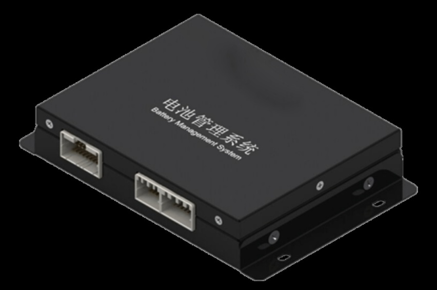

电池管理系统(BMS)保证了电池安全可靠的运行,实现了电池数据采集、电池状态测定、通信、安全管理、热管理、均衡管理等功能。分为采样、分析和显示模块。采样模块负责采集电压、温度与电流的数据,并将其传输至分析模块。电压和温度分析模块负责接收并分析各电池子包的温度与电压数据,电流分析模块负责接收并分析采样的电流数据,进而评估荷电状态(SOC)、健康状态(SOH)和剩余续航里程。SOC代表电池当前的电量,通过电流积分,计算出电池电量的变化情况,进而得到SOC。SOH为电池当前容量与初始容量的比值,反映了电池健康状态,若低于80%电池便不可再用。显示模块显示电池的电流、电压、温度、SOC、SOH、剩余续航里程等信息。
电池安全性获得显著提升。BMS通过监测充电和放电过程中的电压、电流、电池内部温度和环境温度等参数,进行故障诊断、电池保护和温度控制。如果任何单元的电压或温度超出允许范围,监测电路将与保护装置通信,启动保护电路,使电池处于安全状态。热管理方面,包括冷却、加热以及温度均衡等功能,使电池组温度保持在合适范围内。冷却和加热功能针对外部环境温度进行调整,温度均衡则用来减小电池组内部温度差异,防止出现电压过充、电解液冻结、电池内阻增大等情况,降低了事故风险、延长了电池寿命。

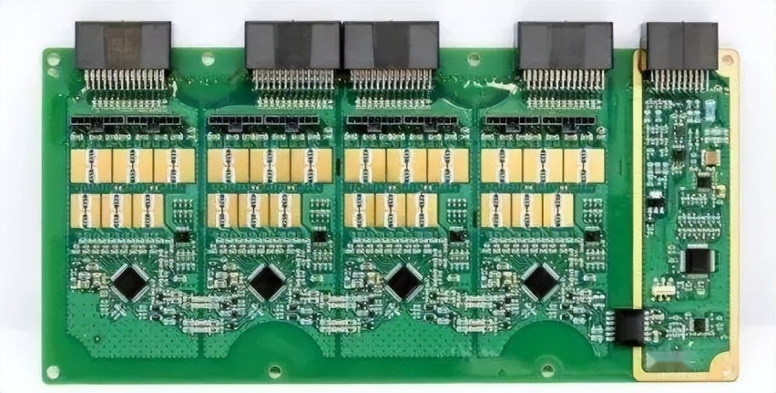

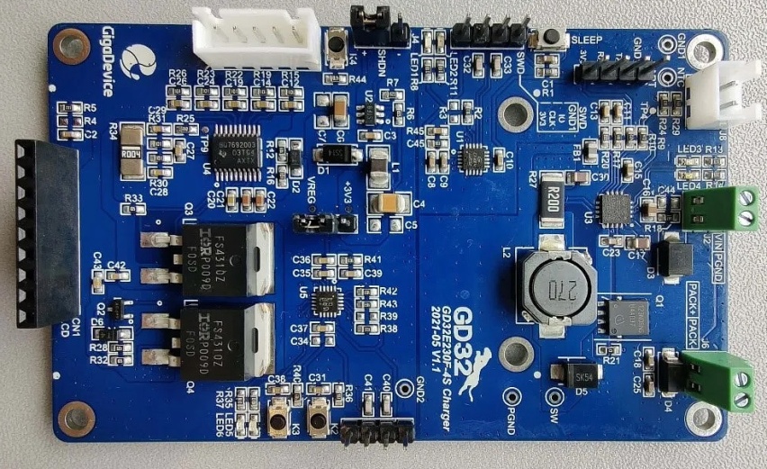

均衡管理功能保持了各电池间的能量平衡,提升使用寿命。由于制造工艺、环境温度、充放电循环和电池老化问题会导致电池单体物理特性发生变化,所以电池组内的各电池容量产生差异,当一部分电池充满电时,其它电池仍处于未充满状态。过充可能会导致电池爆炸,而欠充可能会破坏电池的化学性质,缩短电池的寿命。因此,均衡管理对电池安全十分重要。使用被动或主动均衡两种形式进行管理。被动均衡通过电阻耗能方式平衡各电池的电荷量,热量高但技术简单。主动均衡通过电感、电容或变压器进行主动均衡,实现电池之间的能量转移。尽管电路复杂、成本高,但热管理效果显著,能量利用效率高,未来主动均衡技术将成为主流方案。
