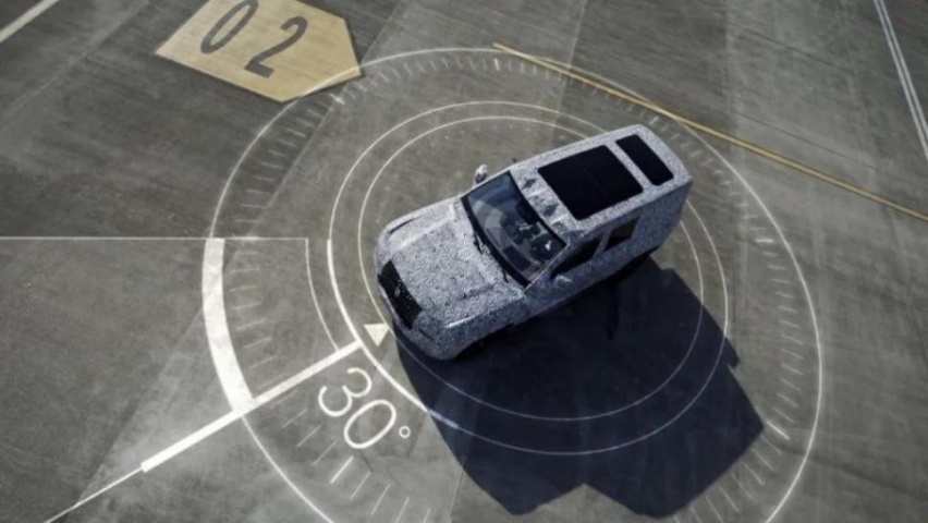

而仰望U8不仅通过性可以比肩坦克,还让越野变得更轻松、更安全。仰望U8整车具备最多17+1种驾驶模式,包括曲率引擎模式、泥地模式、蠕行模式等,配合全新自适应反馈系统,可以实时监测感知地形地势,自动切换驾驶模式,让用户越野更如鱼得水。同时,原地掉头也是仰望U8一大“秘密武器”,在易四方的技术加持下,每个车轮的转动方向和速度都可以互不影响,通过让两侧车轮速度相同,方向相反的转动,就能让车辆实现原地掉头。同时,U8的原地掉头比坦克更加精准,可以任意选择角度,并且不挑路,高低附路面都不在话下。
