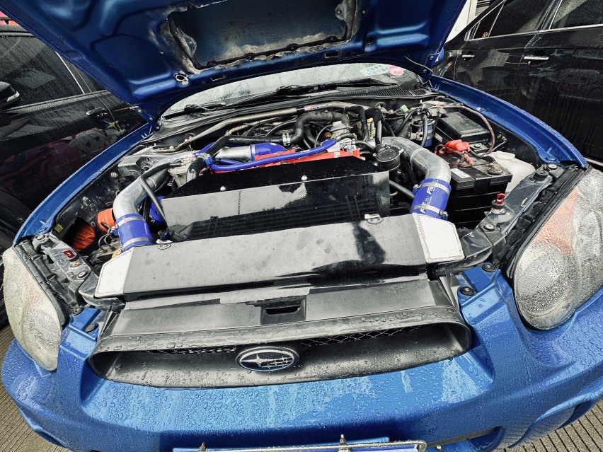

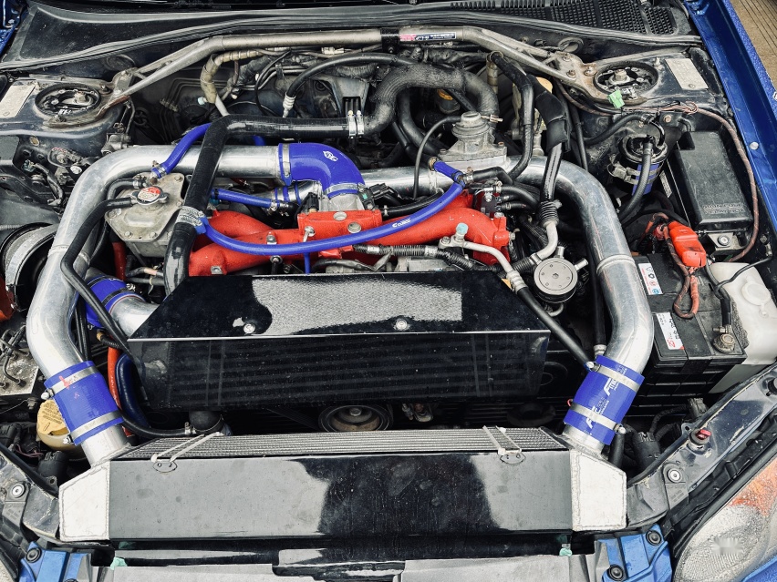

为了完成一个大工程,车已经有一年的时间,一直在改装。这一段时间,我就是在为解决水平对置发动机顶置中冷器对马力的限制,研发一个完美的解决方法。
顶置的中冷器,受限于尺寸和进气量,冷却效果有限。一般上400匹之后,普遍的做法是把中冷移到车头。但这样进气管路会很长,涡轮迟滞大,而且中冷和空调散热网、水箱叠放在一起,好家伙抱团取暖,这下啥都冷却不了了。
所以我参考了斯巴鲁参加日本Super GT锦标赛GT300组别赛车,和斯巴鲁WRC赛车的进气布局,给它打造了一套独一无二的手工制作进气系统。将中冷器和水箱呈“V”字放置,充分发挥整个车头的撞风效率。
然后我在想,既然改动了整个进气系统的硬件,那不如一不做二不休,把发动机的控制系统也优化一下吧。
因为我的翼豹是04年的产物,大家想想20年前的电脑是个什么性能水平。所以翼豹的原厂ECU运算速度很慢,控制逻辑非常简单,控制精度相当有限。这就好比只用三根手指拿筷子,能吃饭但吃不利索。
于是我趁机又把电脑替换成了一个赛车界的“Macbook Air”,不仅运算速度快,而且对发动机的控制也更加精准了,还多了很多新功能。例如被称为“手动挡爱好者至暗时刻”的降挡自动补油。
而为了充分发挥这个电脑的性能,我又换掉了原来的进气歧管,换成更新的、带有进气温度传感器的新岐管,还有电控的节气门。
坑就是这样越挖越深……我都差点忘了当时我不过只是想换一个450匹的涡轮而已,到最后竟然打开机舱,它的亲爹我,都不认识了。
随着事情逐渐离谱,我的所作所为,已经远超“照顾”一辆老旧性能车了。

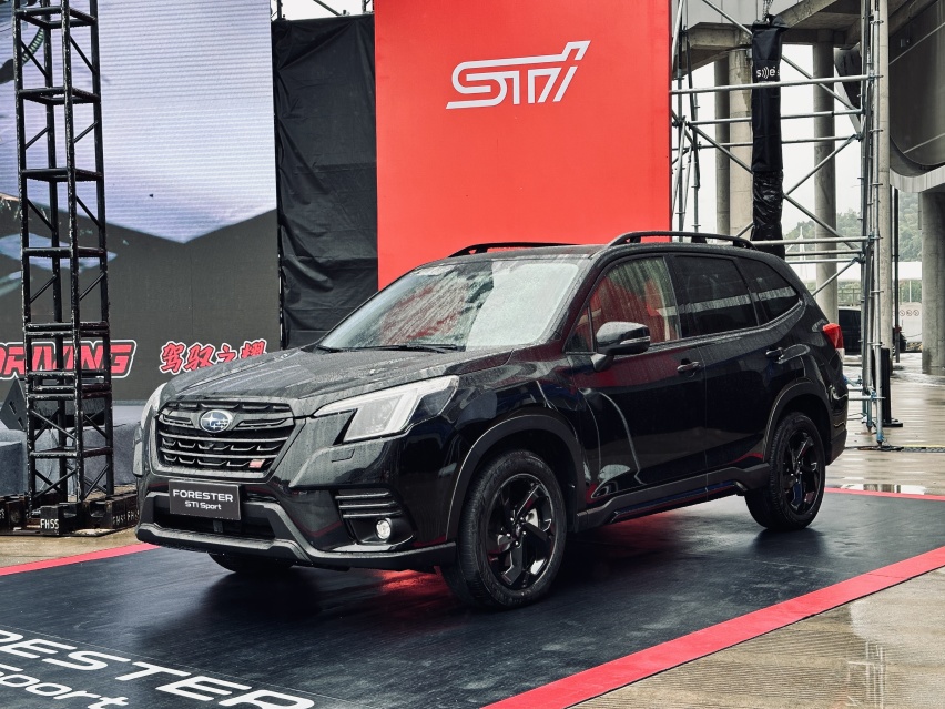

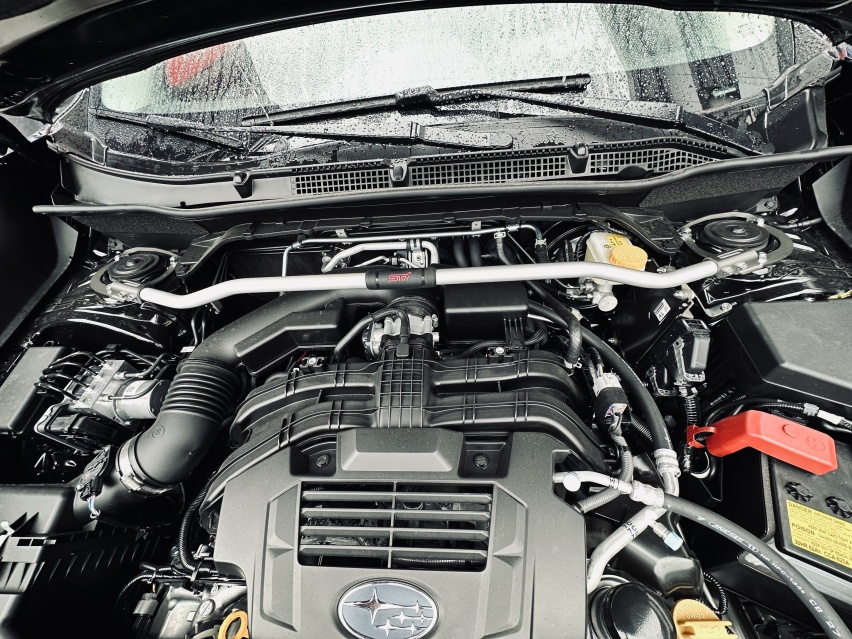

很快,森林人也可以在“大男人”和“大男孩”之间切换了。斯巴鲁即将在国内推出森林人STI Sport车型!
STI,全称“Subaru Technica International”,简单来说就是斯巴鲁的运动部,类似于AMG之于奔驰。STI曾经染指很多斯巴鲁车型,推出STI的版本,最著名的就是在各条战线给斯巴鲁立下赫赫战功的翼豹WRX STI。
第二代BRZ引进国内的时候,斯巴鲁也同步引入了适配的STI改件。不过当时并不是“BRZ STI”的整车销售项目。而这次森林人STI,则是名正言顺的“STI版森林人”了。
STI给森林人来了一场内外兼修的升级。

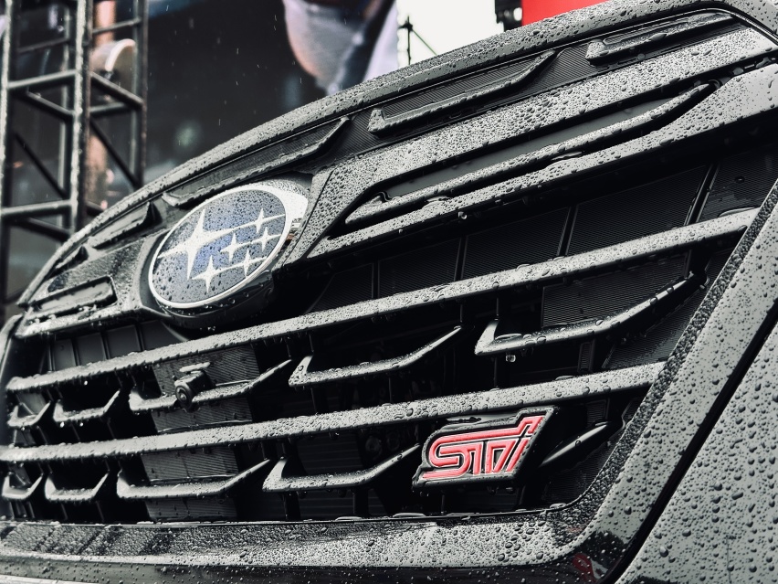

外观部分,增加了STI专属的前后扰流部件以及雾灯罩、后视镜罩等部件,以及专属徽章。内饰升级为黑-波尔多红的双色拼色,激发驾驶欲望。
性能部分的提升主要体现在操控性能:STI专利设计的自适应前顶吧和前后阻尼杆,可以增强车身局部刚性,强化操控,而不影响悬架舒适性;还有经过STI调校的前后减震器,提升过弯时轮胎的接地性,令过弯操作更加精准。
不局限于心情件,而是从斯巴鲁最擅长的操控性能入手,扎实地提升森林人的驾驶乐趣,让森林人在不改变实用性的前提下,更加好开。
