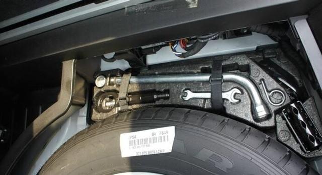

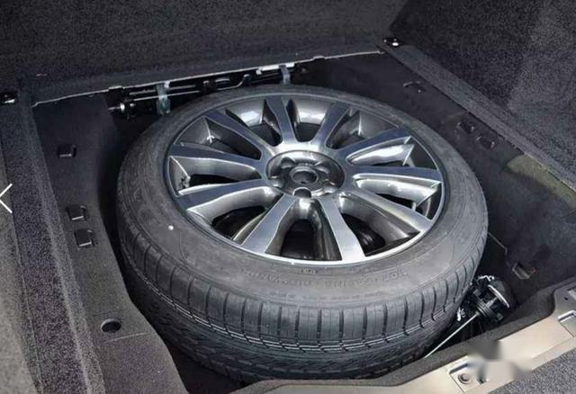

2. 从存放备胎的位置拿出车辆的备胎(不同车辆备胎位置可能不同哦)
3. 其次拿出修车工具,千斤顶,摇杆,手套等

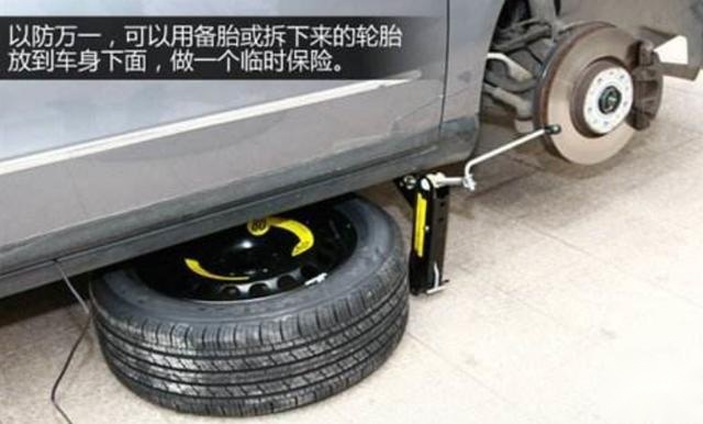

6. 使用千斤顶让车轮距离地面有一定间隙,把备胎取出放在车下,起到一个缓冲的作用,避免换胎过程中千斤顶出现意外。
7. 将备胎放在车下后,缓慢升起千斤顶,直至轮胎离开地面,拧掉所有螺母,卸下轮胎,垫到车底,在此注意更换轮胎的时候,小心不要碰到刹车盘,刹车盘有可能很热容易烫伤自己,拿出备胎装到正确的位置,按照“对角线原则”将每个螺母拧紧(不用太紧),最后放下千斤顶,然后按照对角线原则,将所有螺母拧到最紧(使用扭力扳手会轻松一些的),此时备胎就更换完成啦!
