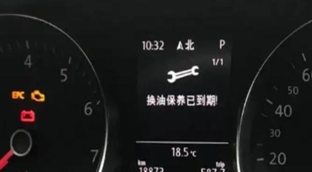

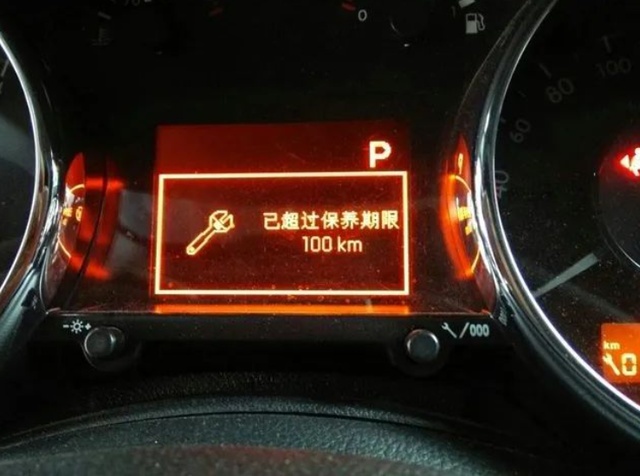

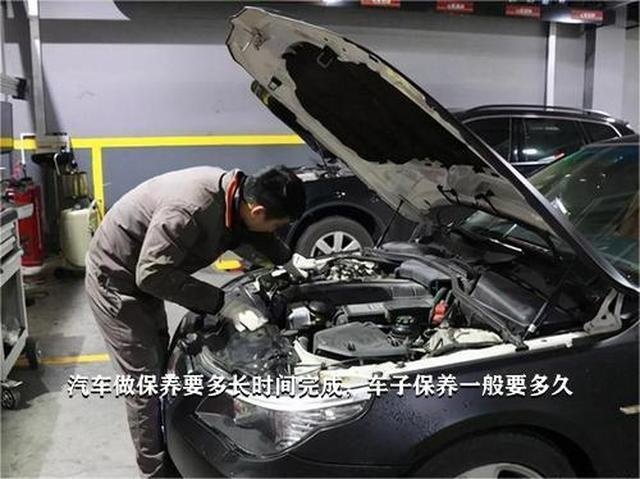

我们常说的保养主要有大保养和小保养:所谓的小保养,主要是指更换发动机的机油和机滤,以及空气滤芯和空调滤芯等等,它的保养周期并不是固定的,有的车企规定的是半年或5000公里,有的车企规定的是一年或1万公里;大保养主要是更换车辆轮胎、刹车油、刹车盘、发动机冷却液、发动机皮带、变速器油等等。很多车主在保养车辆时,都会精准地按照4S店规定的时间来进行保养,突然有一天,因为其他原因而耽搁了,没有按时对车辆进行保养,它对汽车有什么损坏吗?今天和大家仔细讨论一番!
先给大家吃个定心丸,无论是大保养还是小保养,保养时间稍微晚十几天,对于车辆而言,几乎没有任何影响,各位车主不必为此忧心!大保养的周期本身就不是固定的,它没有准确的时间来衡量,在此不作讨论。

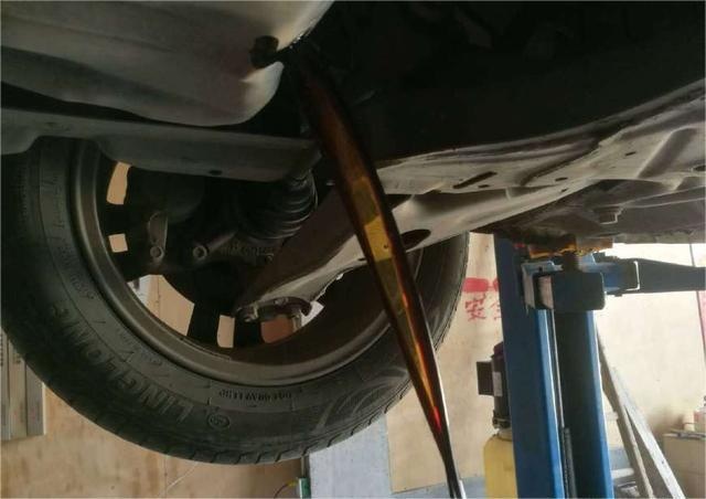

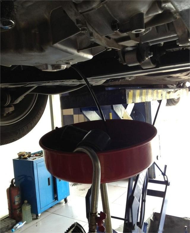

机油的作用主要是润滑,防止发动机各个零部件出现异常磨损,但发动机在正常工作时,它也会有一定的磨损,各个零部件由于磨损会产生杂质,在机油的冲刷作用下,这些杂质便会充斥于机油中,从而影响机油的润滑性能,所以,发动机长时间工作后,就需要给予更换机油。
发动机的工作时间如何界定?汽车的行驶公里数则是很好的证明,虽然它并不是十分地精准,但至少有一些代表性的意义。所以,如果车主经常在城市路况中驾驶,车辆经常堵车行驶,发动机怠速时间较长,低速行驶时间较长,这种情况下,车主要准时保养车辆;但如果车主经常性跑高速、国道或省道,完全可以适当延长车辆的保养里程,但是不宜延长太久。
机油都是由基础油和添加剂组成,而这些添加剂则是激发机油的润滑性能,同时还可以保证机油工作时的稳定性。当机油长时间暴露于空气中后,机油中的添加剂则会发生氧化变质,机油的颜色则会变成“黑褐色”,机油一旦出现了变质现象,它的润滑性能则会大打折扣,不能给发动机以很好的保护效果。所以,我们发动机的机油会有使用时间这一保养标准。但发动机机油的氧化变质,它是一个渐变的过程,并不能通过一个标准给予准确的衡量,所以,车主晚保养十几天,它对车辆的影响几乎可以忽略不计。

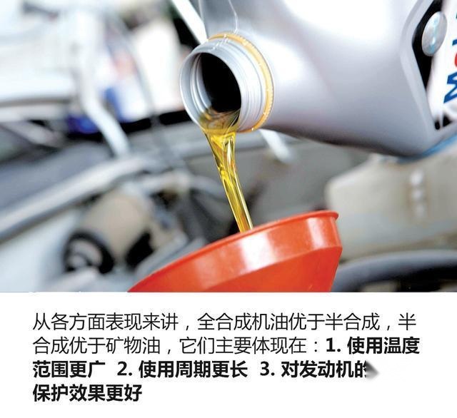

另外,汽车的保养周期与它所使用的机油类型有关,对于大部分车主而言,常用的机油主要有两种,全合成机油和半合成机油,其中,全合成机油的稳定性较强,可满足车主1万公里或1年保养一次,半合成机油的稳定性稍差,可满足车主5000公里或半年保养一次,不过也有些车主,他们会故意把保养周期延长至7500公里或7~9个月。
