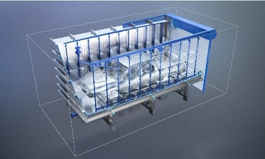

采用模块化设计,无需配备大型浸槽

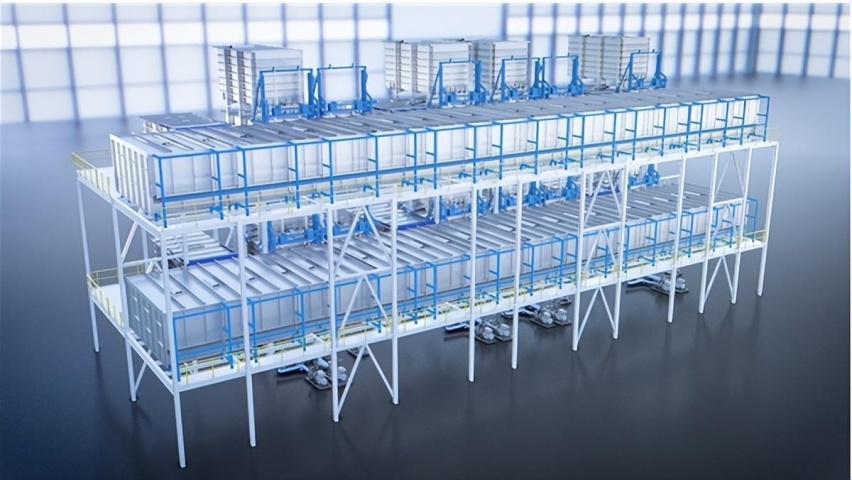

在此基础上,杜尔还推出了采用紧凑型模块化设计的EcoProWet PT系统。该系统可根据工艺需要用作浸渍室或喷淋室,因此无需配备大型浸槽。在进行前处理前,横移机运载车身在预定区域内运行,穿过卷帘门后经通道送入各自的前处理室。据悉,未来将配备多达5辆横移机以串联前处理系统。
包括通道、钢结构、输送设备和浸渍室密封门在内的前处理室及其所有组件,都采用模块化设计,这不仅提高了物流效率,还缩短了安装调试时间。即使在浸渍时或在完全充液状态下,结构坚固的前处理室也能够承受巨大水压。除此之外,前处理室还可选配保温的密封门,这将有效降低能耗,从而大大提高能效。

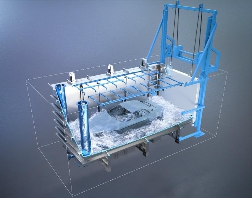

用作喷淋室时,EcoProWet PT前处理系统使用大量喷嘴对车身进行清洗处理。喷嘴可朝不同方向喷射,并能根据车身大小和形状灵活开启或关闭,从而能够清洗车门踏板等难以清洗的部位。该系统还装有带旋转功能的喷枪,可对车身内部进行有针对性的高效清洗。
用作浸渍室时,前处理液从上方缓冲槽注入浸渍室,产生的动能还可用于车身清洗。不仅如此,前处理液可按车身尺寸定量设计,避免浪费。当清洗液以最大体积流量从计量箱返回缓冲箱时,同时也可进行过滤回收。

图1:喷淋室装有大量喷嘴,可对车身内外进行清洗。
图2:清洗液从缓冲槽注入浸渍室。
图3:杜尔EcoProWet PT前处理系统是一间紧凑型模块化前处理室,无需配备大型浸槽。
