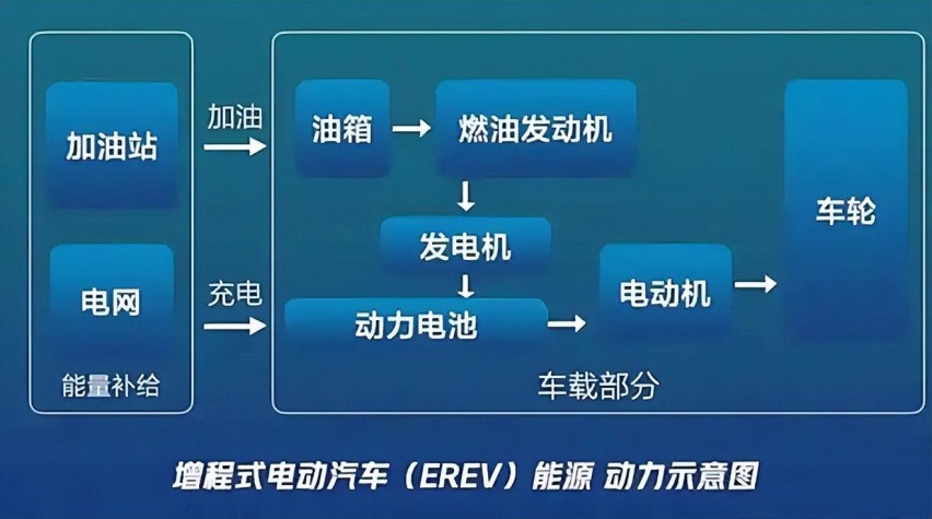

首先是结构相对简单的增程式,顾名思义就是发动机曲轴直连发电机组成一个汽油增程器,产生的电能可以给电池或驱动电机供电,后面再通过驱动电机连接减速器半轴驱动车辆。这是典型的串联混动模式,最大的特点是结构模块简单,技术门槛低,自由度高,可以做成增程前驱也可以做成增程后驱。站在新势力视角,这种方案可以不需要复杂结构和电控即可快速装车,这对在该领域没啥技术沉淀需要快节奏推送新车型是品牌是至关重要的。

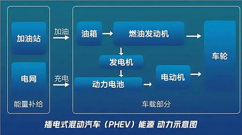

以比亚迪DM-i为代表的正统插混方案采用前桥双电机构型,同时在发动机输出端集成一组电控液压离合器,可以实现发动机和电机的机电耦合和解耦。具体到功能层面,当离合器断开,发动机直连P1电机时,即为上述增程方案的串联模式;而当离合器结合,发动机则会通过该机械结构直接连接减速器和半轴,即为发动机直驱模式,该模式类似于燃油车的最高挡位;在此基础上,当车辆需要更大功率输出时,P3主驱动电机也会驱动并耦合到驱动系统中,也就是并联模式。
正统插混为什么比增程式更省油?

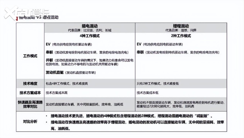

站在用户视角,比亚迪DM-i的串联模式和增程式方案,都是服务于车速低于80km/h的中低速城市出行场景,这种模式能够最大限度保持发动机转速负载稳定,从而获得高于燃油车燃油经济性;而在中高速的城市快速路以及高速用车场景,正统插混才有的发动机直驱模式/并联模式则会因为更高效直接的驱动方式进一步提高降低整车油耗,这一点是只有串联模式的增程方案(有中间商赚差价)做不到的。
师出同门,插混车比增程车领先在哪?
直白点说,增程方案只是比亚迪DM-i这种正统插混方案的其中一种模式,因而,前者只能在部分场景做到领先燃油车的经济性,而结构和技术进一步进化的比亚迪DM-i则能做到全场景的高效省油。
