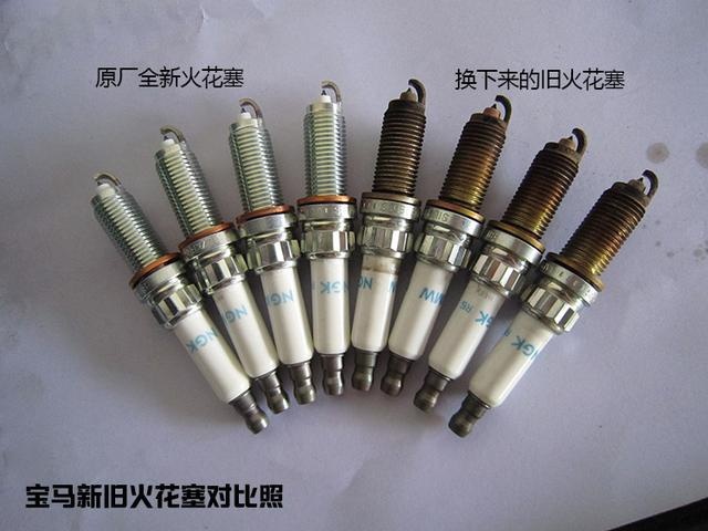

事实上,并不是所有德系车都需要在2万公里时更换火花塞,大多数家用车是没有必要的,因为德系车也有小排量的汽车,比方说大众Polo,1.5L发动机跑6万公里不换火花塞也是没有问题的,针对于需要2万公里更换火花塞的一般是奔驰、宝马、奥迪这类豪华车,以及大排量车型。
为了让驾驶动力更为充沛以及驾驶体验更加纯粹,奔驰、宝马、奥迪所采用的火花塞材质一般都是铱金,使用寿命相对更短,除此之外,大多数奔驰、宝马、奥迪车型都是采用的涡轮增压发动机,其火花塞的耐造性肯定比自然吸气更低,以宝马为例,其旗下的B48发动机,点火系统在一次喷油过程中最多能够点火8次,试问,谁家火花塞能禁得住这么造?

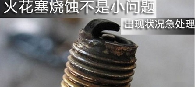

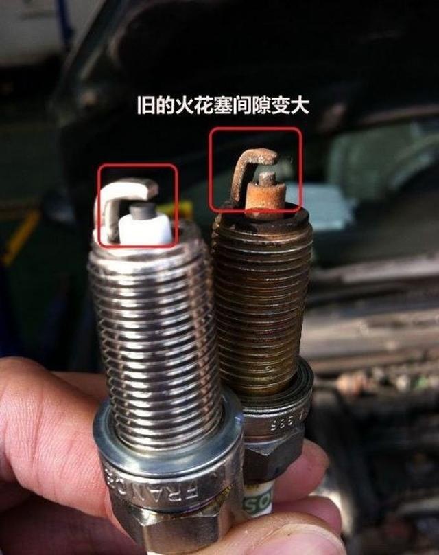

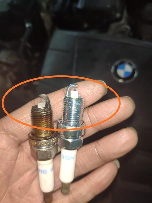

在火花塞不断点火的过程中,是会消耗电极的,如果电极之间的间隙过大,车辆便会出现功率下降、冷启动困难和油耗增加等问题,当然,这属于自然损耗,如果是德系车,以宝马为例,它发动机的传递温度会更快,打开发动机舱,你会发现其加防冻液的盖儿上,标注最高温度会达到110~ 120度,而日系车或者国产车,其防冻液温度一般不会超过100度。
当高温传递更快,再加上你所开的是一台大排量的车型,再比方说你长期激烈驾驶,在这三种状态的加持下,火花塞瓷芯炸碎的概率就会更大。所以,这类车型一般都会要求2万公里进行更换,以此保证汽车驾驶的稳定性。
