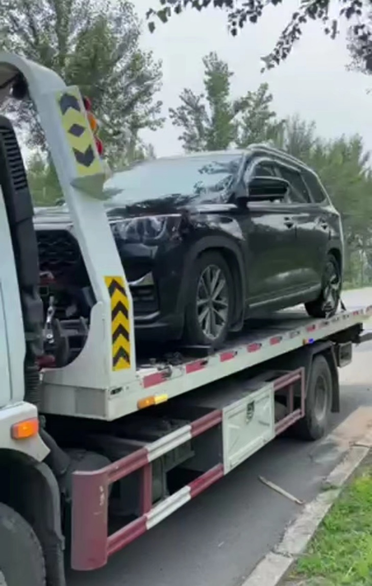

丛女士在沈阳市于洪区沈大路的汇升奔驰4S店购买了一辆奔驰C200L轿车。开了10多天之后,车辆的液晶仪表盘突然闪动,显示“故障、故障、故障”,随后仪表盘上的灯全部点亮,车辆也自动停了下来,抛锚在路上了。经检查,这台车是控制单元和启动发电机出现了质量问题。
由于这台奔驰还是新车,新车变成了故障车,车主的诉求是退换车辆或者给予一定的经济补偿,与厂家和4S店达不成一致。
维权结果:经过媒体的介入报道,奔驰方面与4S店也十分重视。最终在赔偿方案上与车主丛女士达成了共识。车主对维权结果十分满意。

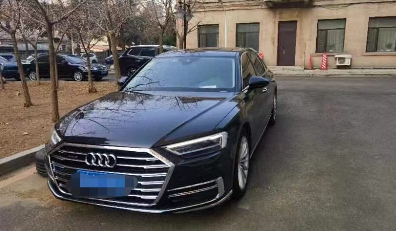

典型案例二:奥迪豪车趴窝一个月,维修“拆东墙补西墙”
车辆品牌:奥迪
2021年,沈阳的黄先生在沈阳业乔龙业奥迪4S店购买了一辆奥迪A8轿车,今年3月,该车在行驶途中,行车电脑突然提示“电力系统故障”。经检查发现,问题出现在发电机身上,需要整体更换一台新的发电机。
但一个多月的时间过去了,车辆依然没有修好,黄先生得到的答复是“等等,再等等”、“全坏在发电机上面了,全国都缺这个件”。车辆迟迟未修好,耽误了黄先生正常的商务用途。4S店给出了权宜之计:将店里的A8试驾车上的发电机配件取下,安装到问题车上。
维权结果:经媒体曝光后,新发电机很快运送到店内,给车主更换上。车主表示满意。

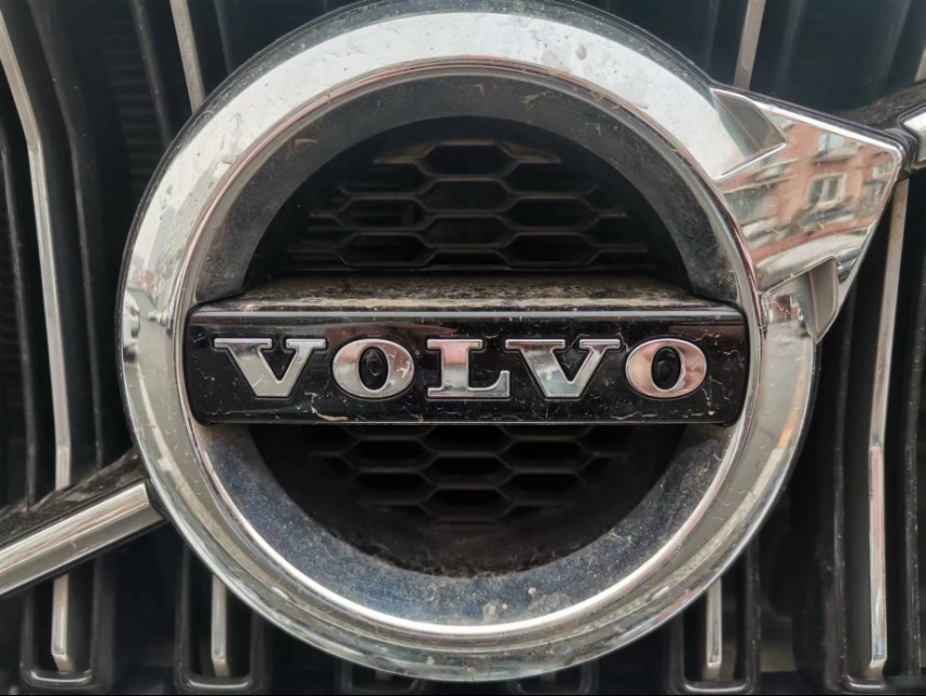

典型案例四:准新车发出“咣咣咣”的敲缸异响声音
车辆品牌:沃尔沃
沈阳的于先生购买了一台沃尔沃S90轿车,一年多以后,发现自己的爱车在行驶的过程中,会发生“咣、咣、咣”敲缸的声音,刚开始声音比较小,后来越来越大。沃尔沃汽车售后客服人员表示是“正常现象”。随后经4S店检查,给出的结论是“高压油泵问题,需要更换”。
维权结果:经过我们的介入,于先生和沃尔沃厂家已经达成了一致,该车辆异响的问题已经被解决,维修完毕,车主于先生对处理结果表示满意。

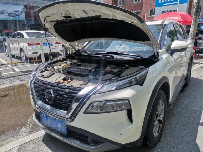

典型案例五:东风日产奇骏行驶途中突然失速,抖动异响堪比“拖拉机”
车辆品牌:东风日产
今年6月,董先生开着自己2021年购买的东风日产新奇骏,在高速公路上正常行驶。突然车辆出现了严重的顿挫和抖动的情况,随后车辆就失去速度了,即便是猛踩油门,依然速度提不起来。董先生差点被后面的大车追尾,还好后面的大车司机反映快,及时刹住了,才没有酿成更严重的后果。
无独有偶,沈阳的郭先生也是2021年9月购买的新奇骏,在今年的6月21日晚,郭先生带着全家人驱车前往中央公园遛弯,行驶在绕城高速中,突然间发动机故障灯亮起,且发动机停止了工作,无论郭先生怎么踩油门,车也不走道。
除了行驶中突然失速外,两台车还有一个共同的问题,那就是车辆抖动得十分强烈,异常声音也非常大。记者做了一个实验,放在发动机盖上的矿泉水瓶,不足十秒钟就被震倒了。
维权结果:在媒体的介入帮助下,东风日产厂家,给予问题车辆更换了发动机总成,并就该问题车辆后续的维修、保养和赔偿方面达成了一致。

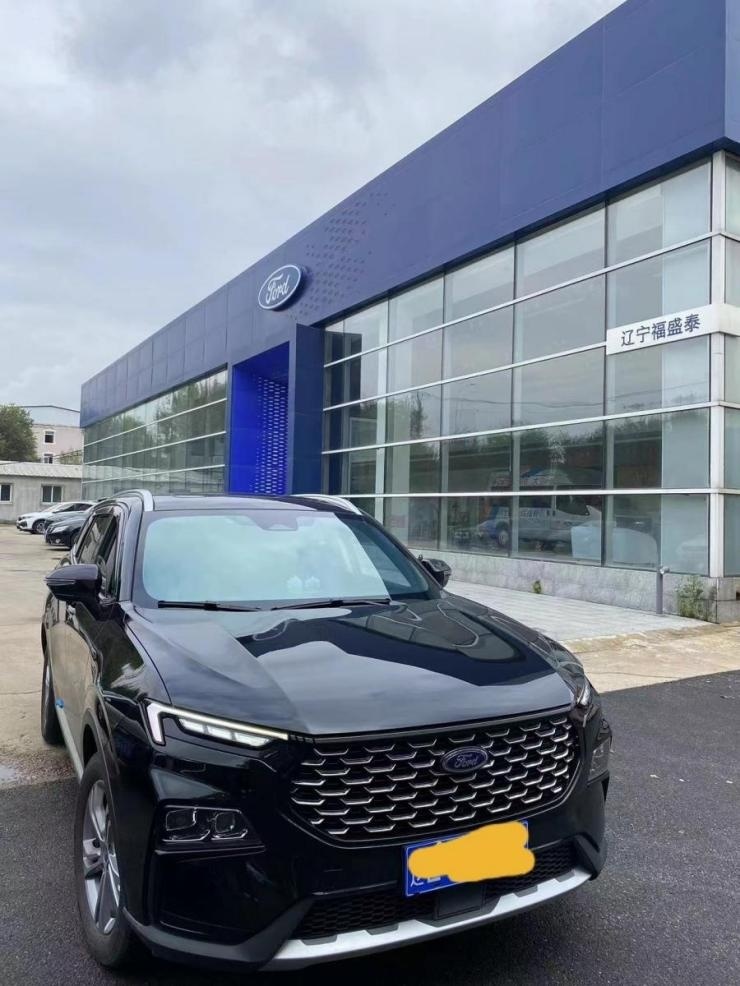

典型案例七:新车不走直线总跑偏,多次维修问题仍未解决
车辆品牌:江铃福特
今年4月,辛先生购买了一款江铃福特领睿SUV,新车到手后,刚开了几天就发现了问题。车子开上高速公路后,无法自主地保持车辆直线行驶,需要手动向左校正方向盘,车辆才能直行。
本以为是个小毛病,到店就能修好。但没想到的是,辛先生前前后后跑了4次4S店,其中一次还是由福特总部请来的高级维修工程师亲自操刀,更换了方向机和方向盘的一些零部件,最终问题还是没有得到解决,车辆跑偏的毛病依然存在。
维权结果:4S店以一个合理的价格将问题车辆回收,车主对维权结果表示满意。

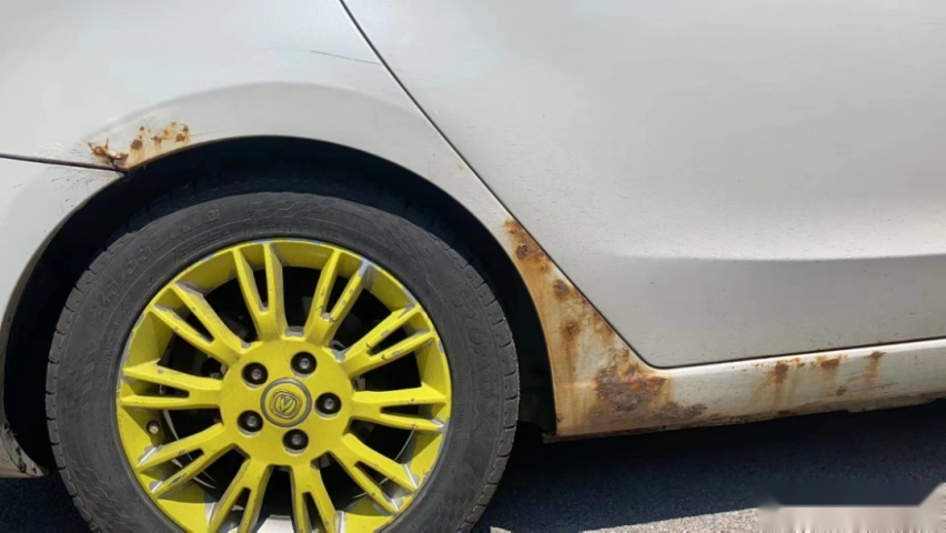

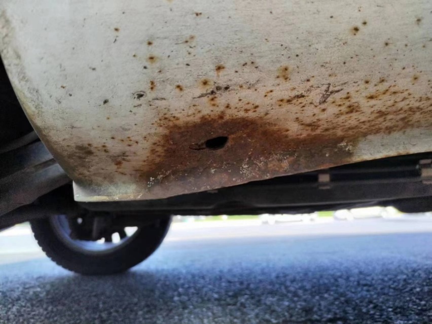

典型案例九:奇瑞车身腐烂锈蚀,一碰直掉渣儿
车辆品牌:奇瑞
沈阳的刘先生2016年10月份购买了一辆奇瑞瑞虎3。2022年11月,刘先生发现车门下方陆续出现鼓包生锈的点位,刚开始时,由于锈点比较小,刘先生并没有太在意,没想到随着时间的推移,锈点越来越多,也越来越密,有的位置钢板已经被锈穿,稍稍用手一碰,铁锈和渣子就哗哗往下掉。车身生锈。针对车主的问题,4S店的回答是:已经过了质保期,4S店无法为其处理。
车主质疑的是,既不是生活在海边,车辆又没有被水淹水泡过,正常使用6年左右的瑞虎3为什么会出现如此严重的锈蚀情况呢?周边亲戚朋友,5、6年的车都没有出现过生锈的情况,偏偏他就遇到了。是不是车辆的自身的质量问题所导致?
维权结果:4S店已经为车主免费维修完毕,车主感谢媒体的介入维权,为消费者解决了实际问题。

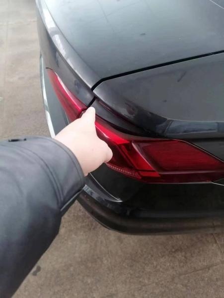

典型案例十:宝来新车肇事,维修造成“二次伤害”
车辆品牌:一汽大众
沈阳的王先生2022年购买了一辆一汽大众宝来轿车,2023年1月份在行驶中发生了交通事故,爱车被追尾。第二天车辆被拉回到沈阳业乔振业一汽大众4S店进行维修,哪曾想,在切割和焊接的过程中,由于工作人员的失误,焊接短了,造成车后备箱横筋上下不一致,两个灯也前后不一致,本来是修车,没想到对车辆还造成了二次伤害。
对于解决方案,车主跟一汽大众厂家和4S店沟通多次后,都没有结果。于是向媒体求助。
维权结果:4S店与车主达成了一致意见,并签署了协议,车辆也被取回,车主对维权结果
