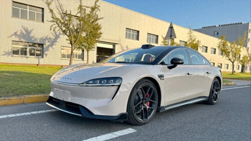

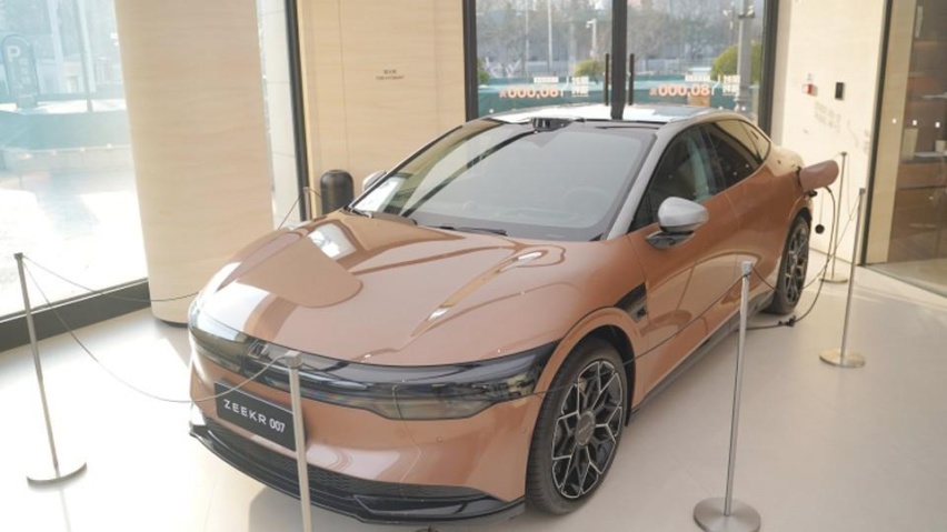

大电池配单电机,可以压榨出极致续航,例如智界S7的100度电池配合后置单电机的续航是855km,已经达到800km级别。另外,也可以做性能版本,例如小米SU7的101度电池包配合前后双电机,在续航750km的前提下,速度应该也是个亮眼的数据(暂时没公开0-100km/h加速成绩)。最后的极氪007,也宣称有100度电池包版本,预计最大续航也是800km级别可能是870km最大续航。

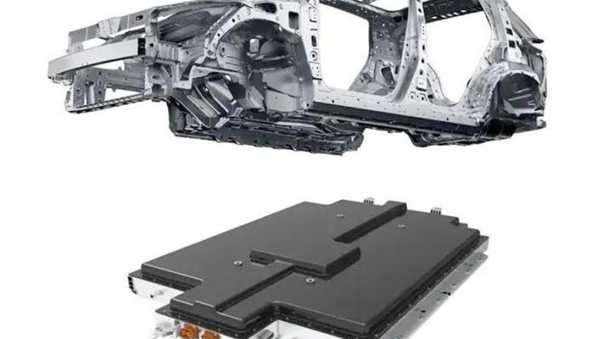

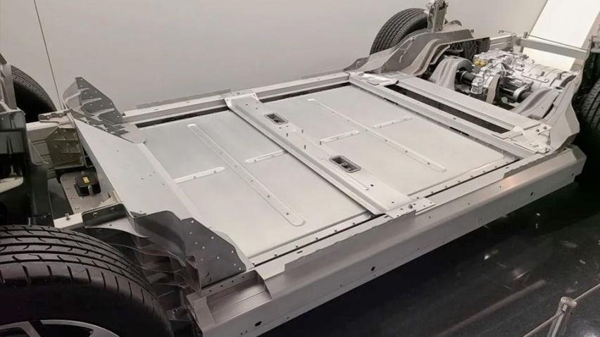

当然,也不是谁都能用。因为100度电池包乃至更大的电池包,自身重量就已经有500kg左右,所以对于车身轻量化、高压架构都有着比较高的要求。首先,要做到尽可能的轻,这就至少从以下三个技术点中选一个,一体压铸、底盘一体化电池或者轻量化车身。否则,电池自重加上车身重量,可能会让大电池包的加入起到反作用。然后,最好还能有个800V高压架构,减轻线束重量的同时,也能缩短电池充电的时间。要知道,电池能量越高就意味着充电所需时间就越长。而缩短充电时间对大电池来说,也很重要。

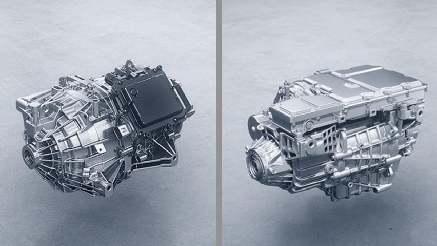

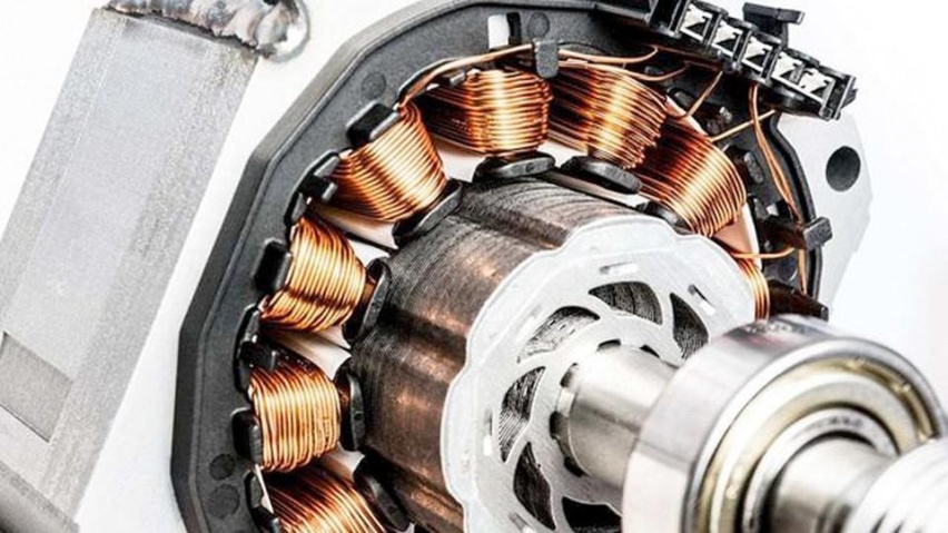

车辆自身损耗方面,能做的就比较多了。例如把电机里的IGBT换成SIC材料,现在800V的车基本都换了,不换也省不了太多成本(但往往在后驱)。电机的绕组,也要选择更低损耗的扁线绕组方案;如果是多电机,还得做好功率分配,把大功率电机的提高能耗表现的材料堆满。

因此,整车的开发需要明确车辆的受众群体,才能明确车辆的风格,更容易在各项性能之间进行权重的分配。典型的例子,是智界S7用100度电池包配后置单电机,把能耗做到12.4度/百公里,榨出855km续航,应该就是在各个层面做了比较极致的优化,定位很清晰,就是奔着超长续航去的。
如果有更多电机方案做选择的话,后电机功率调低点,续航再升点,或许这是极氪007的方案,后置单电机还有个200kW的可选,续航做到870km应该问题不大。
