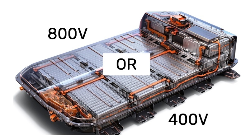

就目前市场上的电动汽车而言,其电压架构通常为400V或800V,一些接近400V的也被称为400V架构,比如特斯拉的Model 3和Model X的电压为350V ,Model S的电压为 375V,Model Y的电压为400V 。 混合动力汽车电池电压范围在100至300V 之间,具体取决于电池的大小。

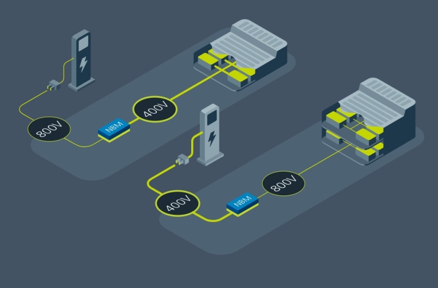

充电站的速度上限一般用安培数代表,比如一个充电站的充电功率是125kw,但连接器的额定值为200A。让我们比较进行充电的两种电动汽车:一种采用400V架构,另一种采用800V架构。
技术:电动车400V、800V、900V电压架构有何差异,哪个更好
我们运用物理知识,功率(W)=伏特(V)x安培(A),不考虑充电速度曲线,800V车辆充电时,125kW/800V=156.25 A,电缆的额定电流低于200A,车辆就可以完全利用125kW的充电功率。
当400V汽车充电时,125kW/400V=312.5 A,超过了200A电缆的额定值,此时的输送功率=400Vx200A,也就是只有80kW,无法完全利用125kW的充电桩,充电速度有明显的差异。

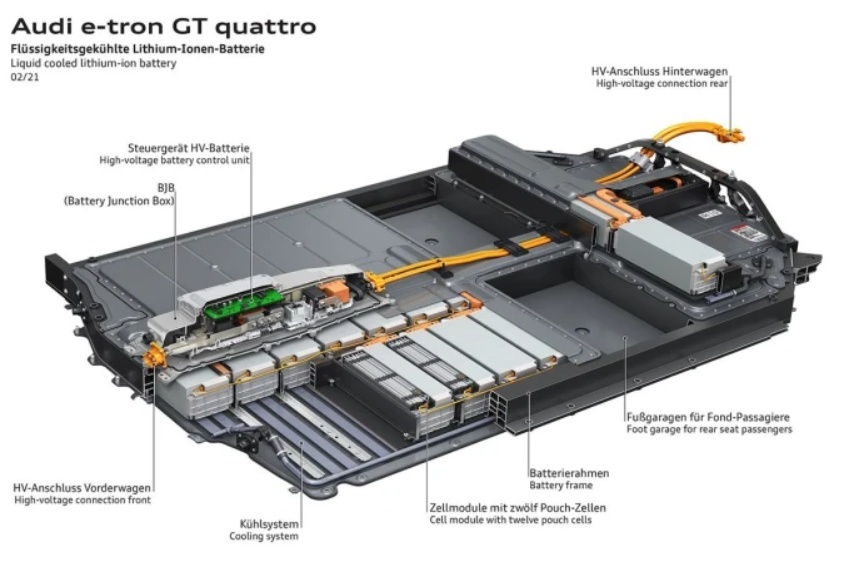

800V架构电动汽车

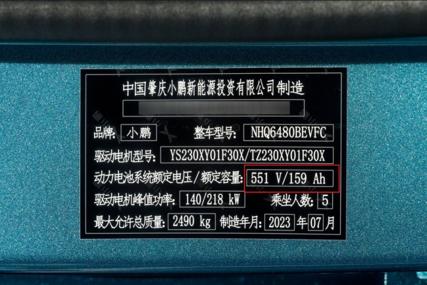

目前800V架构在行业内仍是一个很宽泛的概念,比如在550-930V之间,都可以称为800V;电压范围在230-450V之间,则称为400V。比如小鹏G6的800V高压平台额定电压为551V,智己LS6额定电压是750V,其他运用800V架构的品牌包括比亚迪、腾势、极狐、阿维塔、极氪等。海外车型包括保时捷Taycan、现代 Ioniq 5、起亚 EV6和奥迪e-Tron GT等。
