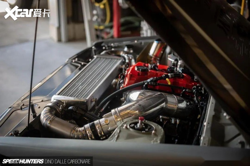

这个车架和发动机足足跨越了超过30年,要将两者结合需要解决很多问题,幸好AE86机械结构简单,开发重心主要集中在发动机,其中一个难题就是将横向布置的发动机改为纵向布置,还有就是变速箱匹配问题。
最终出来的效果十分工整,甚至还模仿原厂铭牌,标注了这车采用了G16E-GTS 发动机,丰田TL70(丰田86)的6速手动变速箱,还有丰田F282( Previa)传动轴等信息。
由于布局改变,发动机进、排气都需要重新打造,进气管采用了铝合金定制。不锈钢排气简单粗暴,直接在发动机盖上输出。三缸短小的发动机带来了一个好处就是可以靠后安放,达到前中置布局,前面空出的位置可以布置中冷器,缩短进气管道,让迟滞减至最低,管道采用钛合金手工打造。
解决了发动机安置,油路、水路、电路之后,移植发动机另一难点就是发动机控制,电脑采用了Link ECU全取代电脑,控制包括博世的电子节气门,还有进气、涡轮压力、点火等等参数。

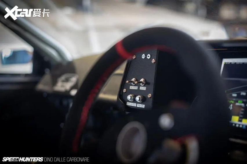

内装部分当然是赛车化,防滚架+赛车方向盘+赛车桶椅已经是常规操作,所有开关布置在方向盘的两侧,方便车手操作。仪表使用了液晶赛车仪表,替代原车仪表,可以查看发动机的各项数据。
座椅采用了Recaro Pro Racer RMS赛车桶椅,无论造型还是功能都相当硬核,能达到轻量化和降低重心的效果。
