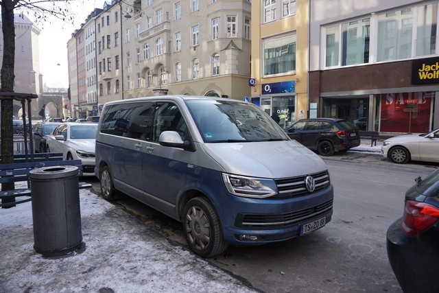

2017款2.0TSI两驱舒适版的迈特威出现机油消耗异常的情况,通常采用的是大修发动机方式,大修后一年往往会再次严重烧机油,车辆残值损失很大。这是我经过和很多车友沟通发现的解决办法以及后遗症。于是两年前我的迈特威烧机油就没有采用粗暴的大修方式,直接采用了司有普行驶中修复烧机油的方式,现在已经彻底修复好两年了,不烧机油,成本只有大修的十分之一,还没有发动机拆解的残值损失。
我的经历很简单,分享出来供大家参考
第一步,我替换了进口的废气阀,价格并不高昂,仅需一千元。虽然更换后机油的消耗有所减缓,从原先的一千公里一升提升到了两千公里一升,但这种改善依然难以接受。
接着,我进行了缸压的检查。迈特威的缸压需维持在8以上,具体数值可咨询司有普旗舰店的技术客服,且咨询不收费。测试缸压后,我观察了缸壁,发现有机油存在,这表明活塞环堵塞导致了烧机油的问题。既然缸压正常,说明没有活塞环的破损断裂。这时,我采用了司有普行驶中修复的方法。在机油中加入了一支修复剂,分为两个保养周期使用,同时在燃油中加入了三支,连续使用了六箱燃油。在使用完毕后,我发现机油状态非常稳定。第二个保养周期再观察,机油依旧稳定。因此,我确认问题已得到彻底解决,不再烧机油。但请注意,若缸压不足,则无法进行修复,因为缸壁上同样会存在机油。
请务必避免采用泡缸盘轴和怠速数小时的修复方法,因为这可能会导致发动机严重腐蚀,造成凸轮轴、曲轴的磨损,并可能损伤气门油封。
