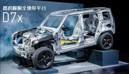

但是到了新一代的路虎卫士之后,这个风口就开始转向了,路虎卫士的这个承载式车身结构,和所有的城市SUV一样,都是那种标准的笼式结构了。在笼式结构的基础上,路虎卫士进一步优化车身结构,所以其整体的结构强度还要比传统的承载式车身高出了10倍,和非承载式车身相比,高出了3倍。
换句话说,路虎卫士的这个承载式车身和我们想象中的城市SUV的承载式车身还是有不一样的地方。一个最简单的差别就在于,你拉开路虎卫士的车门你会发现,门槛还是和地板一样高的,是平的。

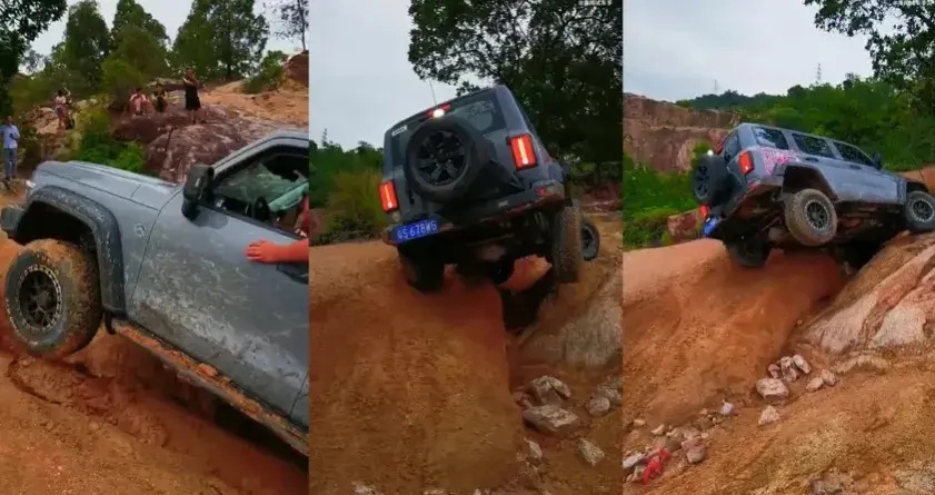

这种区别就直接导致了有大梁的越野车大可以玩那种扭腰的游戏,而承载式的车身要是那么扭一下,变形了就变不回来了。
