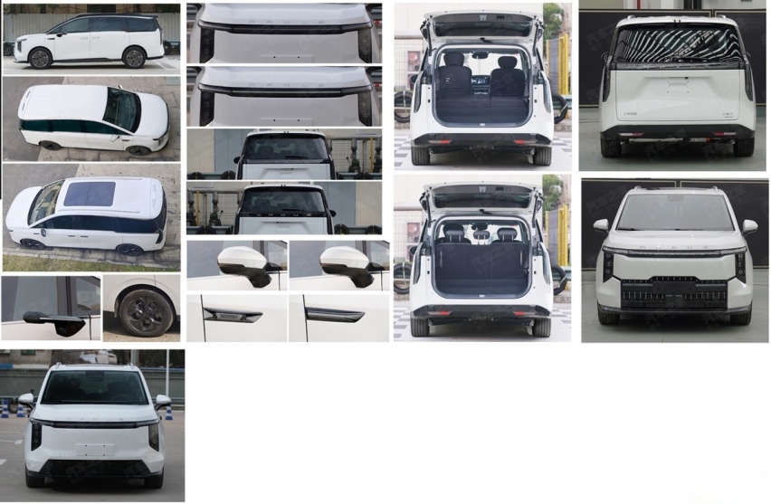

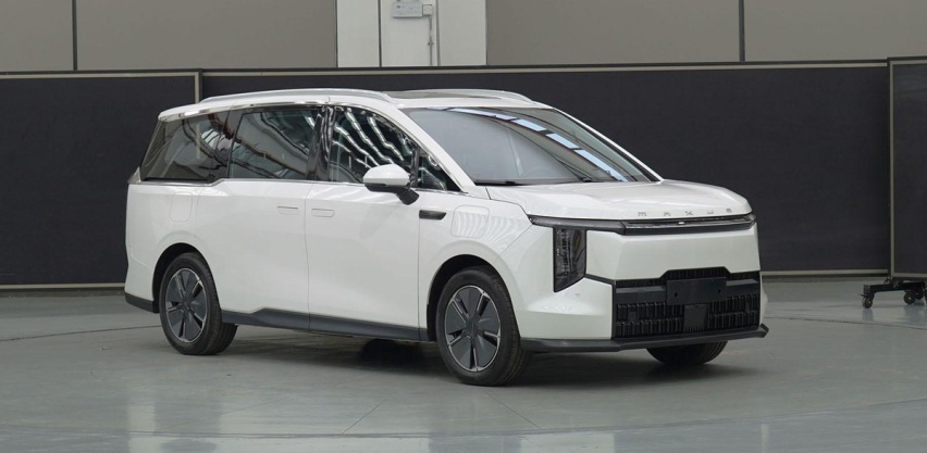

但是混动车的种类也很多,到底该怎么选呢?小编推荐一款即将上市的新品,不久前上汽大通MAXUS旗下新能源系列的新品大家7 PHEV版本谍照在网络上疯传,这款车其实就是现在纯电MPV大家7的混动版本。大家7去年上市之后广受好评,有很朋友看中了它的产品力但有续航焦虑,一直问有没有混动版本,当时官方只是神秘地回复了一句“敬请期待”,如今看来,这个期待就要兑现了。那么为什么小编力推这款车型呢?看完下文你就明白了。
可以看出来整体外观上沿用了大家7的设计,但是因为混动的加入,车的前脸也多了进气口,其余的和大家7保持一致,CMS电子外后视镜也得到了延续。不过比起这些,我们更需要搞清楚现在市场上主流的混动技术是哪些?它们之间各有什么特点?大家7 PHEV中的PHEV是什么意思?为什么要PHEV?带着这些疑问,我们先来科普一下“混动”。所谓“混动”其实是一个比较笼统的称呼,它是指车辆有电和油两种能源作为驱动来源,按照油和电的工作逻辑以及补能形式,可进一步分为混动汽车、插电式混动汽车、增程式混动汽车、48V轻混等。

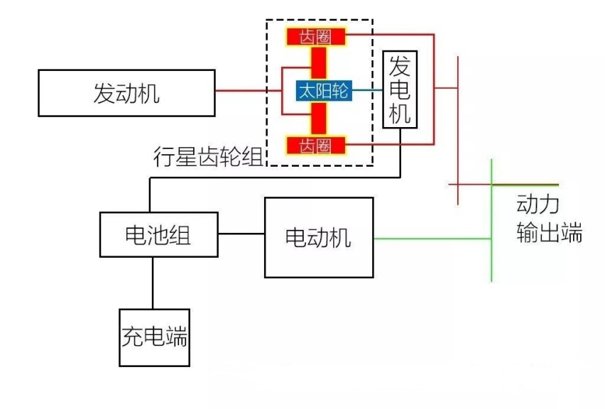

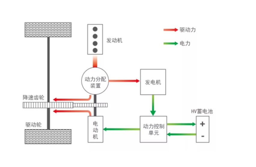

混动汽车(HEV)
一般说混动汽车其实说的是HEV。这类混动汽车不需要额外充电,该技术引入了电动机驱动系统,拥有节能降耗的优势。它的工作逻辑是在起步阶段,混合动力汽车依赖电动机的高扭矩输出驱动前进,从而有效解决了汽车启动阶段内燃机油耗高的问题。由于起步阶段无需内燃机动力输出,也避免了传统燃油车常见的怠速油耗问题。带来的好处就是在市区拥堵的情况下,混合动力汽车的油耗并不会显著上升。
另一方面,混合动力汽车通过电动机、发电机和内燃机的协同工作,使内燃机能够持续运行在最佳效率状态。当内燃机动力输出过剩时,部分能量将用于为动力电池充电;当动力输出不足时,电动机将及时补充。这种协调运作的方式,模拟了燃油车长时间匀速行驶的最佳工况,极大地降低了油耗。此外,混合动力汽车通常配备了动力回收系统,能够回收汽车减速时的动能损耗,为电池充电。这一系统不仅进一步提高了能源利用效率,还实现了对浪费能量的有效回收,从而进一步降低了油耗。
在混动技术领域,丰田是当之无愧的技术“课代表”。1999年,丰田推出全球首款量产混合动力乘用车普锐斯,搭载自研的混动技术THS,主打的就是不需要另外充电,但是最多能节省40%的油耗。不过这本身是它得输优势,也同时是一种限制。因为说到底,它就是油车,所以例如几乎电车专属的压缩机冰箱等配置是无法享受的。另外,中国电价比油价低,依靠更优越的燃油经济性生下来的钱远比使用电车剩下的钱少。这也就是为什么有更多的人还是希望购买的混动产品具备仅依靠电力就能行驶的能力。

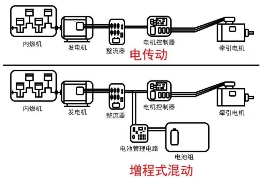

增程式混动系统(REEV)

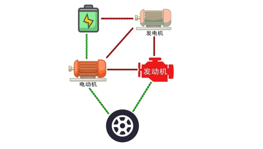

而增程式混动可以说是与传统混动截然相反的产物。增程式混动全程只能由电动机驱动车辆,发动机是作为发电机使用,可以为电池充电,也可以为电动机直接供能。所以从某种意义上来说,增程式混动系统的驾乘体验就是一辆纯电车。
不过增程式混动系统也有比较明显的缺点,这种工作逻辑非常依赖动力电池的电量,当电量降低后,车辆的动力输出会受到明显限制,而发动机发的电量也仅能维持电机在有限的功率下工作,所以使用场景并没有插混系统丰富。举个例子,增程式混动最具代表性的产品就是理想的L系列,理想L9的前驱动电机最大功率为130kW,后驱动电机最大功率为200kW,总功率达到了330kW,而增程器在发电模式下的最大功率仅为100kW,完全无法满足电动机的全力输出,所以在馈电情况下,车辆的动力会受到明显限制。想要保持持续长久的动力,就要时刻维持电池中的电量,比如经常外接充电,或是启动混动模式让电动机时刻为电池充电。不过因为增程式可以提供完全等同于纯电的行驶质感,也可以解决续航焦虑,还是吸引了一大批消费者,而理想汽车正是靠这一项技术结合其家庭的产品理念“打遍天下无敌手”,还取得了不错的销量。

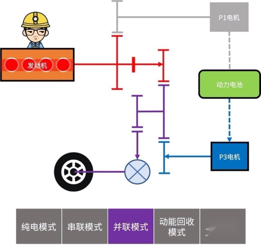

插电式混动系统就是我们前面说到的PHEV,从字面意思理解就是可以插电充电的混合动力汽车,可以将它理解为传统混动和增程式混动的结合体。它与普通混动汽车的主要区别在于其动力电池的容量更大,能够完全依赖动力电池行驶一段距离。从技术路线来看,插电混动更为复杂。它主要包括两种运行模式:一种是纯电模式,此时内燃机不启动,仅依靠电动机和动力电池行驶,这对电动机和电池的性能要求更高;另一种是混动模式,其运行机制与普通的混合动力汽车相似,发动机和电动机共同驱动车辆,提供更强动力性能的同时,显著降低油耗。
正是由于插电混动汽车拥更大的电池,所以它既有纯电的体验,也有燃油车的便利,完美兼顾了两种动力形式的优势。比如纯电模式可以满足大部分上班族的日常使用,这时候插混车型就是完全纯电行驶的质感,丝般顺滑,动力强劲,提速又快又舒服,完全没有顿挫,且使用成本极低。而有长途跑高速的需求时拥有混动模式的加持,让车和传统燃油车一样,方便实用,怎么用都行。
插混系统目前的主要代表就是比亚迪,DM-i混动技术赋能产品,可以轻松实现超过1000公里的续航。在此基础上,通过改良动力电池,增加电机输出功率,有衍生出性能更加强大的dmp混动技术,丰富不同需求消费者的选择。而大家7的PHEV版本因为也是插混产品,相信也能获得相当不俗的续航表现。

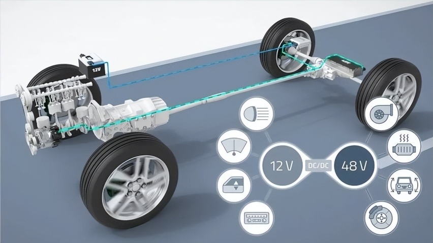

48V轻混轻混

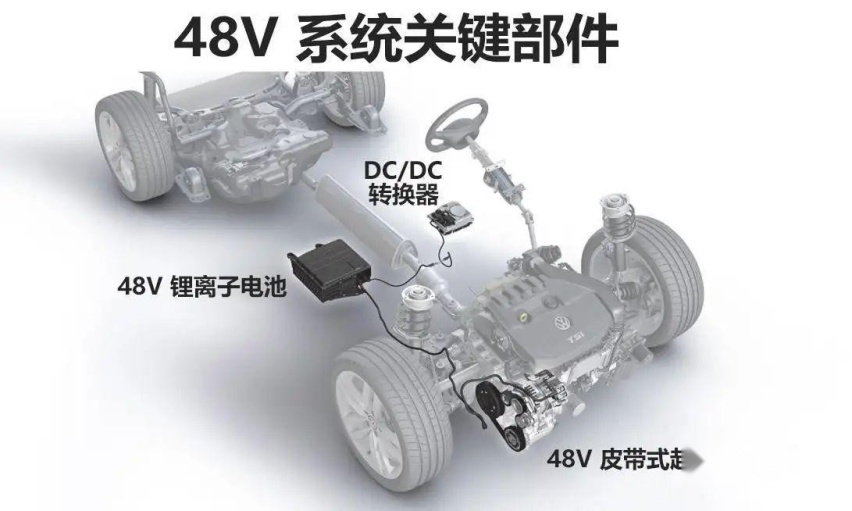

作为近年来崭露头角的新概念,其核心在于运用48V技术对燃油车供电系统进行一定程度的改良。这种技术融合了部分混动技术的精髓,比如动能回收和自动启停启动,进一步优化燃油车的行驶性能并降低油耗。但是,严格意义上讲,轻混并非传统意义上的混动车型,只是对燃油车电路系统的升级,特别是在汽车起步阶段,通过动能回收和发动机自动启停技术实现效能提升。
过去传统的12V低压系统,让许多搭载自动启停系统的车辆体验并不理想,只是短暂的熄火,就再次启动车辆,甚至在使用空调的车辆下,自动启停系统就退出工作,导致许多用户选择关闭这一功能。而在采用48V系统的车型中,自动启停功能可以支撑车辆在驻车状态下长时间无需启动车辆,体验得到了显著改善,油耗也进一步降低。
目前,48V轻混系统的应用范围非常广泛,诸如奔驰、奥迪、路虎等传统汽车品牌旗下产品很多都搭载了该技术,已经逐步发展成为燃油车的标配。而国内的上汽大通甚至还将这一项技术加入到了硬派越野产品中,推出了柴油轻混。
